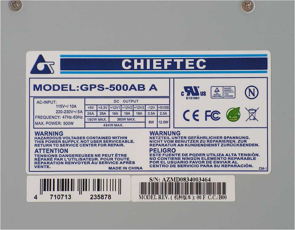

    elektryku5 napisał:
    Dobre kilka zasilaczy, które mi się przewinęły nie mają już -5V.
    Mówisz o ATX'ach do PC? W każdym musi być -5V i -12V.
  • #38 12360366
    elektryku5
    Posty: 6299
    Pomógł: 460
    Ocena: 1053
    Choćby w tym:
    Zasilacz ATX zasilany 12V do płyty głównej miniITX
    Na tabliczce nie ma, we wtyczce również brakuje białego przewodu.
    Zdjęcia z http://archiwumallegro.pl/chieftec_500w_gps500ab_apfc_sata_pcie_gwar_wwa-639761726.html , dla niedowiarków mogę zrobić dokładniejsze zdjęcie...
    Linia -12V jest nadal, więc może do czegoś jest używana, ale to trzeba byłoby sprawdzić.
