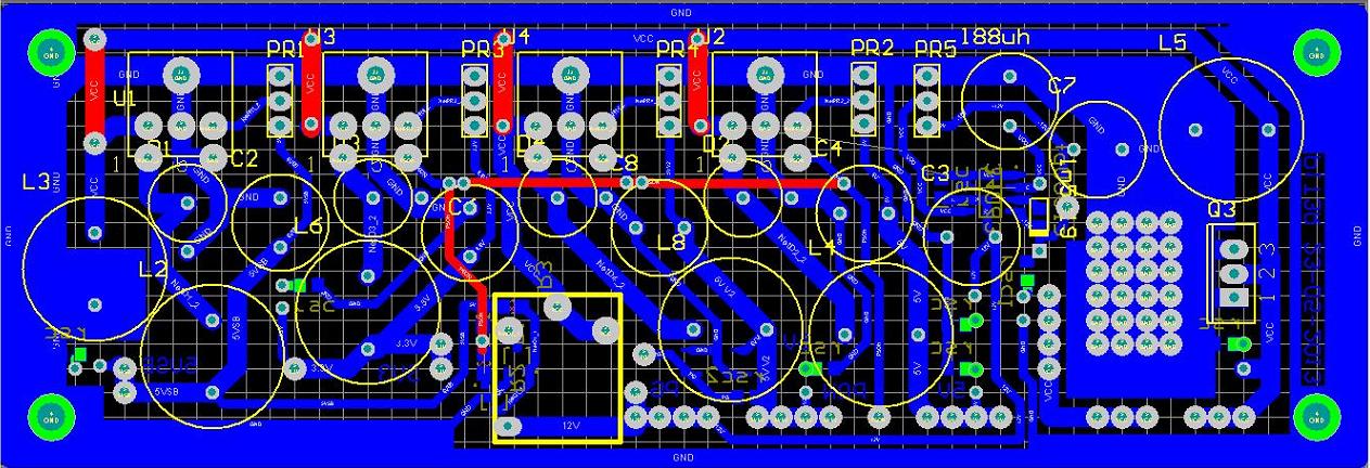

    Witam wszystkich,
    ze względu na posiadanie płyty głównej miniITX i zamontowanie jej w obudowie po starym tunerze satelitarnym zaistniała potrzeba zmieszczenia tam zasilacza. Jako że zasilacze na 12v do tanich nie należą a w większości w opisie widnieje zdanie: 'Zasilacz nie jest przeznaczony do zasilania dysków 3.5" i napędów optycznych 5.25".' na czym mi zależało wiec postanowiłem taki złożyć.
    Główne linie zasilania 5VSB, 3.3V, i 2 linie 5V złożyłem z czterech stabilizatorów impulsowych LM2576T-ADJ zgodnie z notą katalogową. Do odwrócenia polaryzacji zasilania -12V zbudowałem przetwornice z noty katalogowej mc34063. Załączanie linii 12V odbywa się za pomocą przekaźnika za pośrednictwem 2 tranzystorów. Do zbudowania układu kontroli napięcia posłużyłem się układem PST594C jest to układ resetu na napięcie 4.5V i o czasie opóźnienia 400ms.
    Widok płytki przedstawiają poniższe zdjęcia zarazie celowo nie dodaje płytki ani schematu jeżeli ktoś będzie zainteresowany uporządkuje je i dodam w późniejszym terminie.
    Zasilacz odpalił za pierwszym razem wymagał tylko regulacji napięcia. Co do kosztów kupiłem tylko cztery dławiki 68uH 3A po 1,40zł oraz cztery stabilizatory LM2576T-ADJ po 5.50zł wiec koszty znikome w porównaniu do kupnego zasilacza.

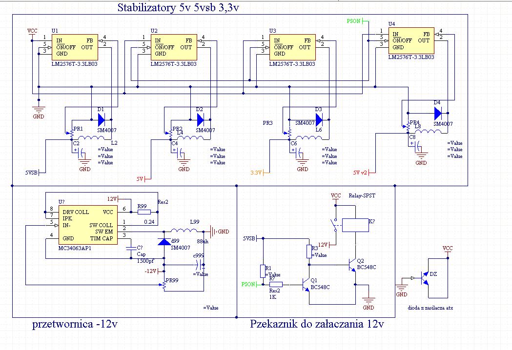

    Zgodnie z obietnicą dodaje schemat nie ma tam części odpowiedzialnej za generowanie sygnału PG ze względu ze raczej ciężko będzie dostać układ PST594C a jest z nim wykorzystany jeden opornik.
    Jak rozwiązałeś zasilanie 12V?

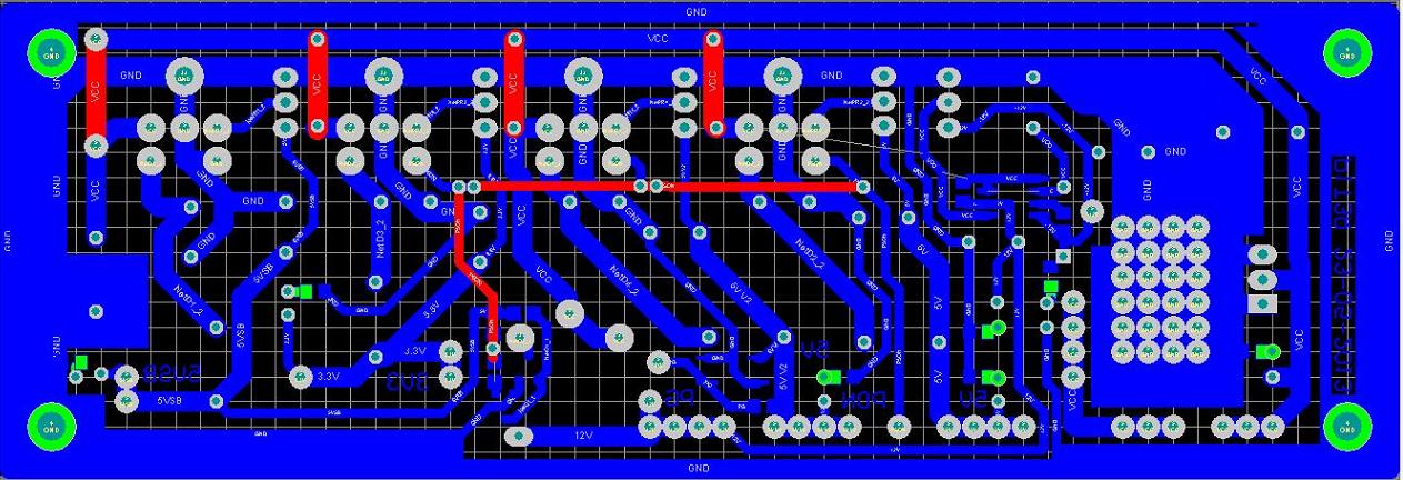

    Projekt dość fajny, aczkolwiek jak się przyjrzeć to ścieżki na laminacie można było by dać radę poprowadzić tak aby nie robić na drugiej warstwie, albo nie wykonywać przelotek.
  • #6 12343437
    Demmo
    Posty: 244
    Pomógł: 3
    Ocena: 16
    A o co chodzi z tymi "przelotkami", skoro laminat wygląda na jednostronny?
    Chyba że to otwory wentylacyjne, aby płytka puszczała strumień powietrza przez obudowę?
    Bo przy płytkach dwustronnych, gdzie jest potrzeba przejścia między warstwami dużym prądem, albo druga warstwa ma służyć jako dodatkowe odprowadzenie ciepła (otwory z metalizacją), to rozumiem.. ale tutaj? Co autor miał na myśli? :)

    Rozumiem, że przewody są lutowane bezpośrednio do płytki. Jako, że jest to przetwornica impulsowa dobrze by było zrobić wylewkę masy.
    Czy zasilacz posiada zabezpieczenie nadnapięciowe, żeby w razie jego awarii nie wypalić MOBO/napędów?
    Czekamy na schemat i odpowiedź o źródło zasilania 12V.

    Miałem na myśli to, że są dwie warstwy na projekcie płytki.
    Tylko po co? Jeśli da się to na jednej warstwie na upartego zrobić.

    Takie przelotki stosuje się tam, gdzie przenoszony jest duży prąd między warstwami i/lub do wyrównania potencjałów na obu warstwach.
  • #12 12343756
    tdx110
    Posty: 393
    Pomógł: 6
    Tylko proszę zauważyć że tamte ścieżki nie są aż tak grube.
    Można było by je o podobnej grubości zmieścić na jednej warstwie (przynajmniej jedną ścieżkę).
    Ale nie znam się aż tak bardzo na dużych prądach, więc uznaję tą odpowiedź i chylę czoła.

    Tylko tyle że widać "zworki" zrobione z drutów.
    Poprawiło by to w minimalnym stopniu estetykę i zaoszczędziło by czasu przy wlutowywaniu ich. :D

    Ja tam na tej płytce przelotek nie widzę, proponuję się dokładniej przyjrzeć temu kiepskiej jakości zdjęciu i zauważycie że się po prostu tak światło odbiło od laminatu w miejscu otworów.

    Żeby mówić o przelotkach (via), druk musiałby być (co najmniej) 2-stronny... A zwory widać, choć nie wszystkie. Tylko nie bardzo wiem, po co ta dyskusja ;).

    Witam laminat jest jednostronny (czerwone ścieżki to zworki) przeplotki to faktycznie są miejsca do przylutowania przewodów dioda miała być inna w obudowie to220 wyszła tak jak widać na zdjęciu. Zabezpieczenie nadnapięciowe ma być zrealizowane na elementach 1.5KE. Do posiadanej płyty głównej wymagane jest -12v wiec zbudowałem przetwornice do niektórych nie trzeba. Co do 12V jest dostarczane przez zasilacz i załączane przekaźnikiem z zewnątrz całość monitor LCD na 12V i komputer będzie zasilana z zasilacza 12.7V 23.5A taki posiadam. Schemat myślę że około środy dodam jak starczy czasu na poprawki bo sporo na pcb obrazu była robiona ręcznie.

    Sprytny zasilacz, fajna alternatywa dla zasilaczy budowanych od zera na bazie starych ATX z PCtów. Sam miałem od pewnego czasu zbudować zasilacz jednak na bazie TL-494. Ta konstrukcja jest znacznie uproszczona. Jakim prądem można maksymalnie obciążyć poszczególne linii, oraz jaka jest przybliżona sprawność zasilacza?

    LM2576 to stara konstrukcja, ma niską częstotliwość pracy co wymaga większych elementów na wyjściu. Pokusiłbyś się o znalezienie czegoś nowszego.
    Wiem bez problemu można zamienić na LM2596 3 razy wyższa częstotliwość w miejscu które posiadałem zmieściłem elementy i mi to nie przeszkadza
    pier napisał:
    Ja tylko zapytam dlaczego tak dziwnie są wlutowane te LM-y
    Pomysł na takie wlutowanie wziął się z jakiejś płytki z demontażu wygodnie układa się wszystko poza tym nie przeszkadza ścieżka masy w niczym i jest dość gruba a footprint i tak sam tworzyłem żeby dopasować radiator.
