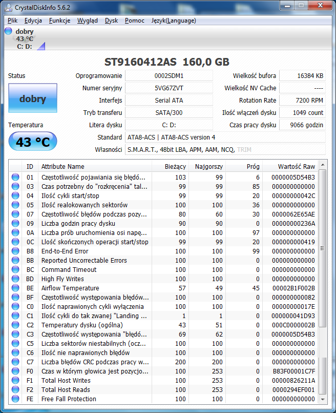

    Mam problem z win 7 64bit. Co jakiś czas z nie wyjaśnionego dotąd powodu, system przechodzi w dziwny stan. Myszką nie mogę uruchomić żadnego programu na pasku zadań, nawet włączyć start menu - jakby kursor nie widział w ogóle tego paska - mam przy tym możliwość klikania na foldery i elementy pulpitu, oraz pokazuje się prostokąt zaznaczania. Co więcej kiedy otworzę dane okno przez klawiaturę, czy też otworzę jakiś folder na pulpicie klikając na niego myszką, kursor nie widzi funkcji zamknij, minimalizuj,powiększ/zmniejsz.
    Zauważyłem, że kiedy przy normalnym rozruchu po uruchomieniu się systemu naciśnie się ctrl+alt+del i kliknie potem "anuluj" system wraca do normalności i można już klikać wszędzie gdzie się chce (rozwiązanie chwilowe).
    Antywirus NOD. Format nie rozwiązuje problemu. Sterowniki/myszki - ich wymiana także nic nie daje.
    Dodatkowo czasem system zastyga (konieczny twardy restart) przy ładowaniu apletów Java (niezależnie czy 32 czy 64 bity).
    mój sprzet to:
    system: oryginalny windows 7 Pro 64bit
    procek: i5
    Pozdrowienia - rk.

    Zawiesza Ci się Explorer. Prawdopodobnie masz jakiś problem sprzętowy z dyskiem lub pamięcią RAM. Podrzuć raport S.M.A.R.T. dysku i dokładną specyfikację komputera.

  • #8 12365885
    RADU23
    Posty: 20718
    Pomógł: 2428
    Ocena: 1732
    Wystarczy że dasz screena z Crystal Disk Info.
    nieaktywny kursor, pasek tytułu, przyciski minimalizuj/zamknij Win7 64

  • #12 12380469
    rk_1980
    Posty: 105
    Ocena: 14
    witam!
    wykonałem test RAMu memtest-em. program nie wykrył błędów.
    test dysku twardego też nie odnalazł żadnych złych sektorów.
    zostaje albo jakiś błąd systemu (odnalazłem podobny temat z innym komputerem win7 procesor i5 - może to jest jakiś ślad), albo problem z płytą główną (portami USB)?
    czy ktoś posiada jeszcze jakieś pomysły? czy można przetestować w jakiś sposób porty USB?
    pozdrawiam - rk.
