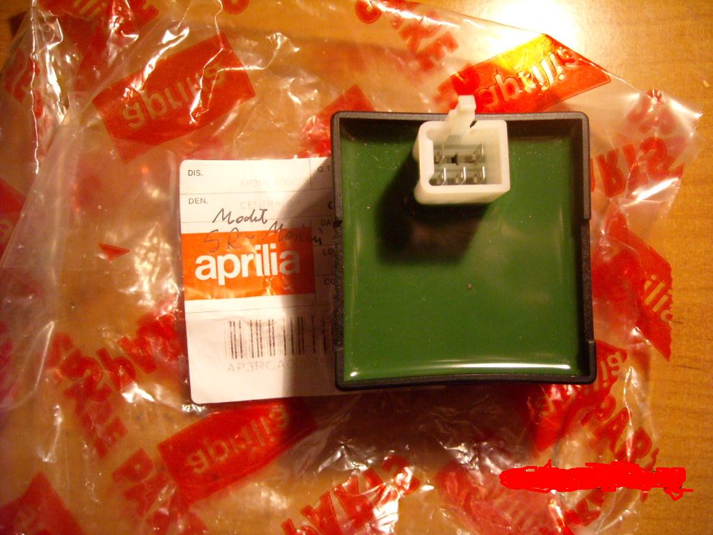

    Kupiłem chrześniakowi Skuterek aprilia sr50 rancing 2003 wszystko było dobrze do momentu umycia go. Mianowicie spalił się moduł w tym motorku ten moduł wygląda tak: Czy można zastąpić moduł w Aprilia SR50 Morini 2003 tańszym zamiennikiem?
    Moduł, który jest w skuterku śmierdzi spalenizną i robi się bardzo gorący w jednym miejscu gdy kręci się rozrusznikiem.
    Czy jest możliwość zastąpienia tego modułu jakimś innym, lub może jest możliwość włożenia całego iskrownika z jakiegoś innego skuterka (iskrownik, magneto, moduł, cewka, itd.)
    Nie znam się na tym zupełnie.
    Oryginalny moduł kosztuje około 400 zł nie stać mnie na taką naprawę
    Proszę o pomoc Pozdrawiam.

    Nie ma praktycznie żadnej "sprawdzonej" alternatywy dla tego typu modułu zapłonowego DC-CDI.
    Przeróbka na inny rodzaj zapłonu kosztowała by tyle samo, albo i więcej.
    Pozostaje kupić nowy moduł, lub spróbować naprawić obecny.

    Założenie chińskiego modułu mija się z celem, ponieważ charakteryzują się bardzo niską jakością. Natomiast założenie markowego modułu to równie duży koszt i przeróbki.

    No to proszę bardzo propozycje:
    Skutery Kymco Super 9 (dwusuwowy, stały kąt) - nowe "racing" 180 zł made in tajwan. Z chińskimi podróbkami z Wilmatu nie miałem styczności.
    Skutery Yamaha Aerox, Jog itp. od 2004 roku - chińskie żółte podróbki na Allegro od 70 zł.
    Yamaha TZR 50 - moduł MORIC ze zmiennym kątem wyprzedzenia zapłonu (opóźnianie od pewnej granicy) - tylko oryginał w cenie powyżej 100 zł

    Zastosuj modłuł dowolnego producenta z pasującą wtyczką, chinscy producenci tak staraja sie unifikować swoje produkty ze pasuje niemal wszystko w czym pasuje wtyczka i liczba pinów. Nie sa wcale kiepskiej jakości, kupując moduł do na allegro moze Cie spotkać nieprzyjemność ale poszukaj w sklepie mieloch lub skuterytuning lub racingplanet, tam masz gwarancje.

    Mam taki sam problem z moją aprilia. kupilem moduł orinal 506 zł. zrobilem na nim okolo 900km i znowu zdechł. Apka nie ma iskry. juz drugiego nie kupie.
    Moje pytanie jak przerobić istniejącą instalację na moduł innego producetna.

    mi mechaniki podłączyli chinski moduł cd-cd odpalil skuter cd-cdi ale po 2 minutach pracy wystrzeliła uszczelka pod głowicą i plyn zalal swiecę . prawdopodobnie zapłon występuję wcześniej lub później i kompresja wydmuchuje uszczelkę , automatycznie zbiorniczek wyrównawczy puszcza zabezpieczeniem w korku nadmiar ciśnienia , a po odkręceniu korka w zbiorniczku widać jak bombluje płyn i wydobywa się dym spalin.
    Moduł chinski kosztowal około 50 zł , może inny by pasował ze zmiennym kątem , dałęm sobie z aaprilią spokój aż do zeszłego tygodnia. Aprilia stała popsuta około 3 może 4 lat, przykryta kocem.
    przypadkowo znalazłęm moduł orgyginalny na allego 250 zł z przesyłką, nowe uszczelki, nowy akumulator. jutro zaczynam działać. Pozdrawiam
