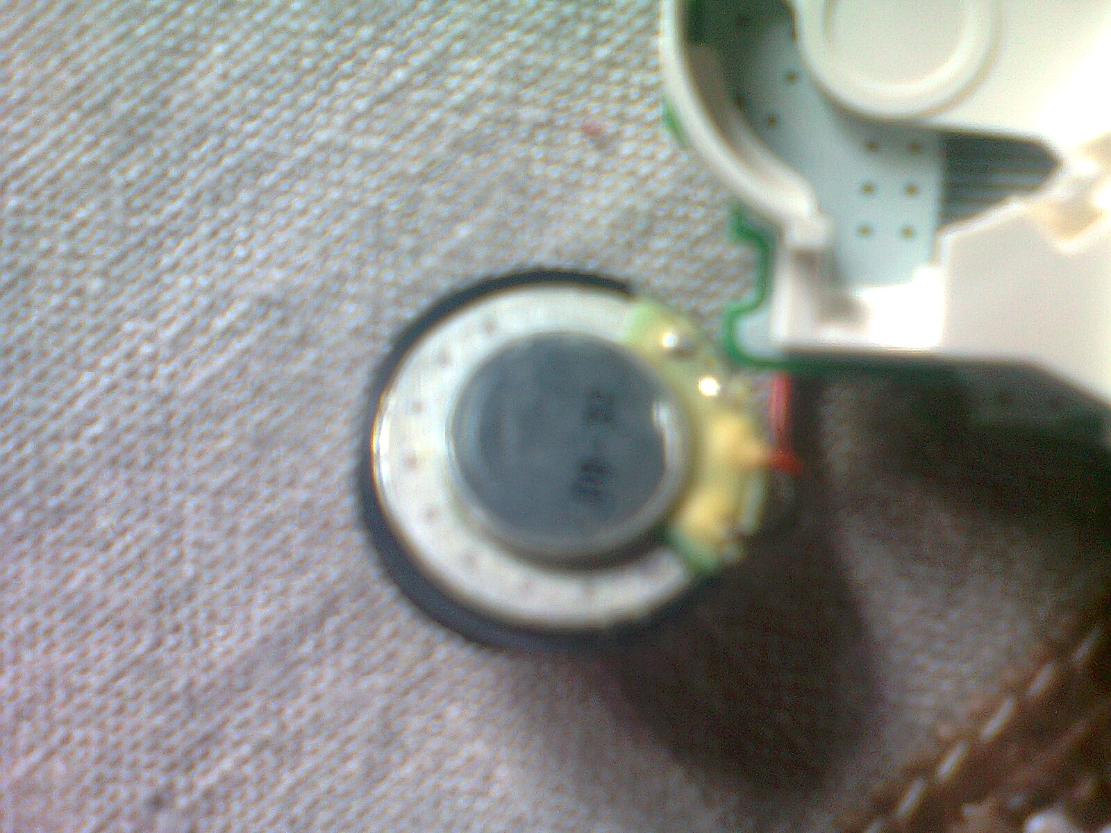

    Witam! Posiadam wyżej wymieniony telefon stacjonarny. Wszystko w nim działa poprawnie, ale ostatnio nie ma dźwięku. Dzwoni, rejestruje głos, lecz nic nie słychać.. Najprawdopodobniej został uszkodzony głośnik (zdjęcia w załączniku). Czy jest możliwość sprawdzenia tego elementu? Gdzie mogę dostać jakiś zamiennik? Na głośniczku napisane jest 08-32. Dziękuje za pomoc!;)

    Zamienników możesz poszukać kierując się impedancją ok. 130Ω (no i kształtem by się zmieścił). Oryginał to L0AD02A00021 dostępny w serwisach.

    Koszt nowego głośnika jest zbyt duży co do wartości aparatu, telefon został wymieniony na inny. Zamykam temat
