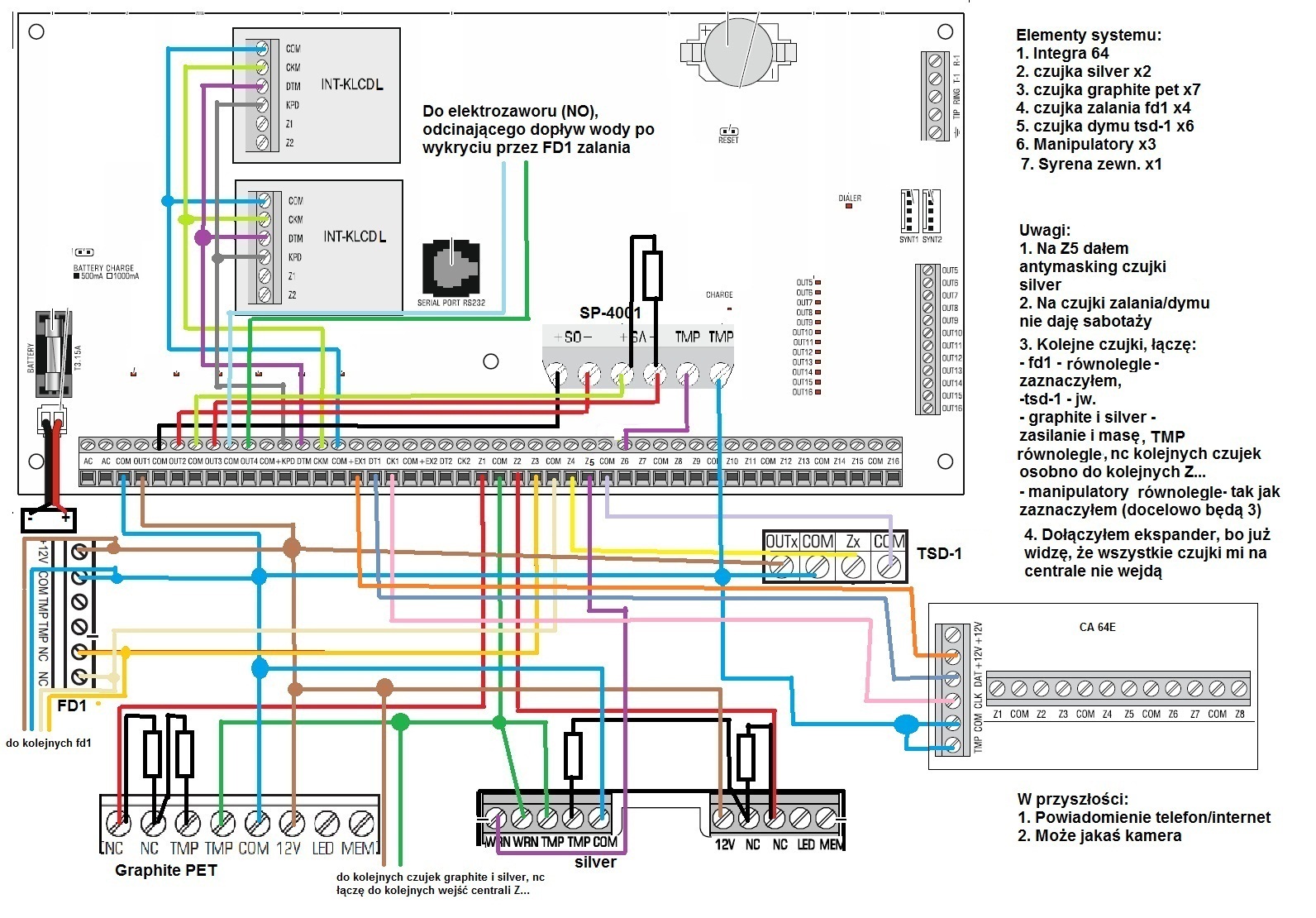

    Witam ponownie,
    Chciałem prosić, żeby ktoś bardziej ode mnie doświadczony spojrzał na poniższy schemat. Pytania podstawowe: czy niczego nie spalę i czy po poprawnym oprogramowaniu powinno działać?:)
    Wielkie dzięki.
    EDIT: poprawione szeregowo/równolegle, antymasking

    na pierwszy rzut oka:
    Proponuję na początek opanować pojęcia: szeregowo, równolegle. ( piszesz szeregowo, rysujesz i pewnie podłączasz prawidłowo równolegle- patrz klawiatury.)
    Pomysł łączenia sabotażu sygnalizatora z antymaskingiem czujki wyjątkowo oryginalny.tym bardziej że zdaje się wykonałeś połączenie równoległe. Jeżeli już ta żałujesz linii to daj go w szereg z sabotażem czujnika.
    Gratuluję odkrycia " że nie starczy linii:. Zdaje się że koledzy mówili Ci to do samego początku że minimum to ca64 i expander. Masz jeszcze po dwie linie w klawiaturach..

    1. Rzeczywiście, pomyliłem równolegle/szeregowo - poprawiłem.
    2. Antymasking dam zatem docelowo na osobnym wejściu.
    3. Dzięki za te złośliwości, ale nie przypisuję sobie odkrycia Ameryki, od początku wiedziałem, że zabraknie wejść. Może źle się wyraziłem.

    Podłączaj. Ze schematu nie wynika abyś planował podać 230 na płytę lub zamienić zmienne ze stałym, więc nic wielkiego nie powinno się przydarzyć. To czego bardziej bym się obawiał i to raczej pod względem rozmieszczenia elementów to tego "gotowego" okablowania. Jeżeli starczy Ci zapału to podłącz również w deol czujniki dymu i zalania. ( zawsze łatwiej diagnozować np problemy z okablowaniem)
    Tak jeszcze spojrzałem. Może do sterowania zaworem ( przeciez i ta dasz przekaźnik) warto wykorzystac wyjscie niskopradowe a wysoko zachować na rozbicie zasilań.

    Pytanie, co kryje się pod definicją słowa "poprawne oprogramowanie"
    W dzisiejszych czasach podłączanie nowej instalacji w sposób inny niż 2eolNC jest co najmniej profanacją, nie mówiąc już o kompletnej amatorszczyźnie.
    Po co wydawać kasę na czujki z antymaskingiem skoro i tak zamierzasz podłączyć je w szeregu z czymś tam jeszcze.
    Lepiej założyć tańsze czujki , a mieć je podłączone jak należy.
    Tym bardziej, że w warunkach domowych antymasking średnio się przydaje.
