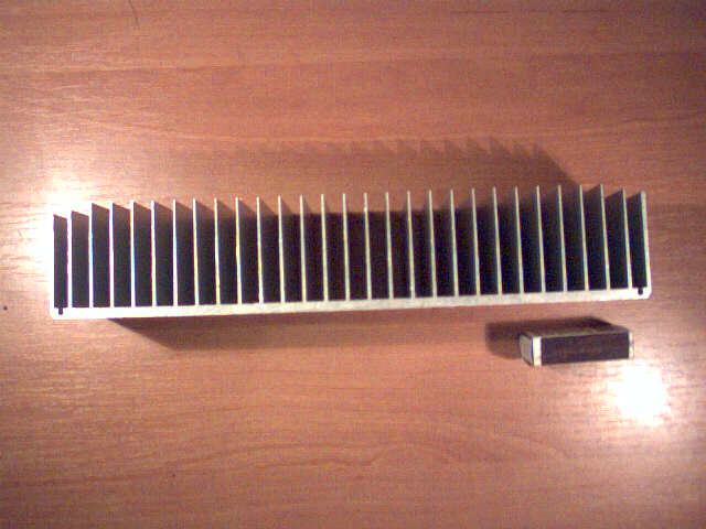

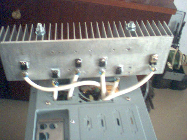

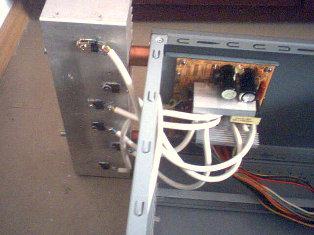

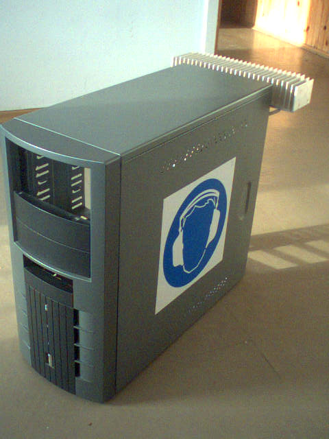

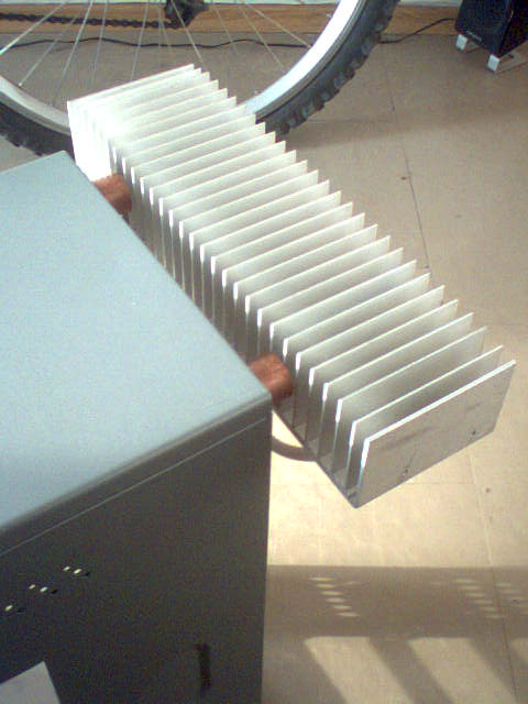

    Ideogia mojego projektu opiera się o wyeliminowanie chałasu zasilacza - wentylatorów. Dlatego też przykręciłem z tyłu obudwy radiator (30x10x6 cm ze wzmacniacza audio) i podłązyłem do niego diody, tranzystory i stabilizatory z zasilacza. Oczywiście pasywnie. i tak ....
    komp właśnie jest rozłożony, tzn radiator jest zamontowany ( do pustej obudowy, ze względów bespieczeństwa finansowego ). Nie chodzi :-0 . Jestem właśnie na etapie dochodzenia co jest nie tak.
    1. nic nie wskazuje na efekty spalenia.
    2. biespiecznik ok.
    3. na podłączonym zasilaniu (komp wyłączony) napięcie po podbiciu do 750 V rozchodzi się jedynie na obwody prostownika. Płytka jest podzielona na dwie wyraźne części : część prostowniczą i układu zasilania stałoprądowego. Miernik mi nic nie wskazuje na tej drogiej części.
    4. w orginale tranzystory były zamieszczone na jednym a stabilizatory z diodami (prawdopodobnie uniwersalnymi) na drugim radiatorze.
    5. czy masa zasilacza (obudowy) może mieć połączenie z radiatorem? umnie ma (oczywiście żaden problem odizolować, pytanie tylko czy jest sens).
    6. Jezeli macie jekieś sugestie, doświadczenia praktyczne i teoretyczne ...

    Przede wszystkim to na dwóch tranzystorach występuje napięcie „sieciowe” więc radził bym bardzo uważać z eksploatacją również. Czy wszystkie elementy mocowane na radiatorze są od niego izolowane , bo radiator połączony z masą będzie robił zwarcie.

    Dobra, wczoraj jeszcze chodził, ale dzisiaj po dodatkowym odizolowaniu tranzystorów płytkami mikowymi i pastą sylikonową, podłączyłem na wył. kompie voltomierz, i dopiero odpaliłem. masa była nie podpięta z zasilania do obudowy, bo nie mam ziemi w instalacji domowej
    ( radiator jest połaczony z obudową ).
    Efekt: bardzo efektywne wystrzelenie bezpiecznika w zasilaczu.
    Przyczyna: ???
    jedynie diody są nie odizolowane, bo tak było w orginale. pozatym nie ma nigdzie przebić. Gdzie w takim razie podpiac masę z obudowy? do kaloryfera?

    wszystkie kable są pocięte z jednego trzyżyłowego bezekranowego kabla 1mm (miedż żyłowa) wydaje mi się,że powinny wystarczyć, skoro na płytce były jedynie pogrubione ścieżki.

    lepiej tak nie rob bo gdzies masz zwarcie wlasnie przez napiecia wystepujace na tranzystorach.....
    druga sprawa ktos nieopatrznie dotknie sie z tylu i masz trupa..
    pomysl czasem...

    Kolega widzę nie zrozumiał. W fabrycznym rozwiązaniu zasilacza radiator montowany do płytki drukowanej może być odizolowany od masy dzięki temu element do niego przykręcony nie musi być izolowany. Natomiast u kolegi wszystkie elementy wylądowały na jednym radiatorze połączonym z masą. Efekt jest taki że ten nie izolowany element jest zwarty do masy. No i niestety rozwiązanie które kolega wybrał jest śmiertelnie niebezpieczne.

    Życzę powodzenia :D Spadki napięć na przewodach będą strasznie duże. A diodki Schottkiego odizoluj od radiatora, bo teraz ich wyjścia masz podłączone do masy :D:D:D

    Wydaje mi się , że Twoja konstrukcja jest bardzo nieprzemyślana .
    Radiator powinien być umieszczony tak , by powietrze mogło go swobodnie opływać , czyli powimien być obrócony o 90 stopni . (płaszczyzna do której przykręciłeś tranzystory równoległa do tylnej ściany obudowy ) Jednocześnie tranzystory znajdą się między radiatorem a obudową , więc zmniejszy się ryzyko dotknięcia ich .
    Kolejna sprawa to przewody . Nie mogą mieć takiej długości ! Pomijając aspekty konstrukcyjne przetwornicy , to weż jeszcze pod uwagę zakłócenia elektryczne jakie będzie generował Twój wynalazek ( dlaczego zasilacz jest w metalowej obudowie ??? )
    Kolejna sprawa . Chłodzone muszą być nie tylko tranzystory i diody !
    Chłodzenia wymaga transformator i dławiki . I to koniecznie .

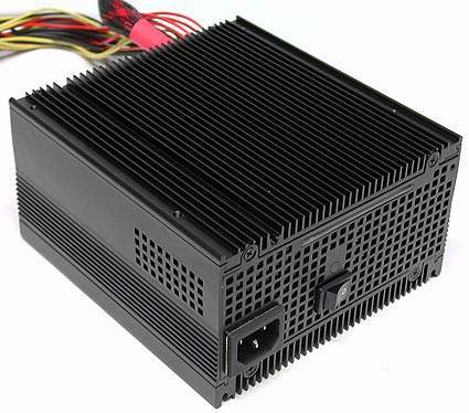

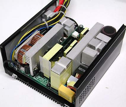

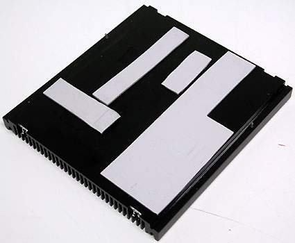

    Zamieszczam zdęcia profesjonalnego rozwiązania zasilacza PC ( 400W) bez wentylatorów.
    Powodzenia !
