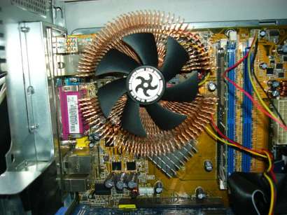

    No ja mam na procku coś takiego jak na zdjęciu...
    Myśle że jakbyś taką bryłkę miedzi założył... to możnaby kręcić do woli...

    Sempron 2800+
    Chodzi od 90 godzin przy 100% obiciążeniu (renderuje w 3d studio) i ma 48*. Wiatrak wolnoobrotowy na radiatorze chodzi przy napięciu obniżonym do +5V. Ma przy tym niecałe 1500 obr/minutę... a co za tym idzie - trzeba się mocno wsłuchać żeby strwierdzić czy komp chodzi czy nie ;);)
