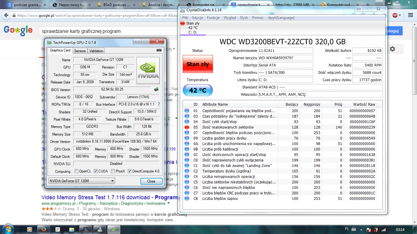

    Zawieszanie się laptopa lenovo y550 podczas grania w "bardziej" ambitn Witam, a więc problem wygląda tak:
    Mam laptop Lenovo y550 i podczas gry np. w League of Legends, laptop po jakims czasie gry po prostu się zawiesza; robi się czarny ekran i slychac taki "przycięty" dźwięk, poza tym lampka pracy dysku zupełnie gaśnie podczas gdy gram lampka mruga jak powinna. Z tego co udało mi się wywnioskować to wina dysku, ale nie rozumiem dlaczego mało wymagające gry/youtube + facebook + inne programy obciążające prace komputera działają nawet przez 10h bez zarzutu. Powyżej daje zrzut ekranu z crystal disk info oraz TechPowerUP GPU.
    Poza tym chciałbym się dowiedzieć czy istnieje jakieś narzędzie do poprawienia pracy dysku; bo zgodnie z paramterami widocznymi w CrystalDiskInfo dysk chyba nie jest w dobrym stanie

    Dysko posiada znaczną ilość sektorów, których nie naprawisz (C5).
    Dodatkowo ma już problemy ze strukturą dysku i komunikacją z komputerem.

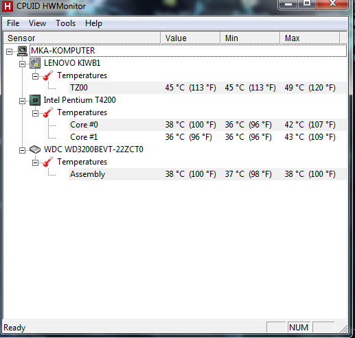

    Poza Dyskiem do wymiany to HW monitor i wklej tutaj jego wyniki. Laptop może się przegrzewać przy bardziej wymagających grach i stąd te zwisy.

    Aha zapomniałem napisać, że przy rozruchu pojawia mi się error S.M.A.R.T. failure~
    i muszę wcisnąć f1, żeby w ogóle ruszył.
    Czyliii nie da sie z tym nic zrobić?

    To Ci się pokazuje bo dysk jest uszkodzony i bios Cię o tym informuje.
    Najnowszym HW monitor zrobiłeś ten test ? - strasznie mało danych. Włącz ten program i uruchom gę jakąś co zwiesza komputer i po 5 - 10 min wyłącz i podaj screen z hw monitora.
