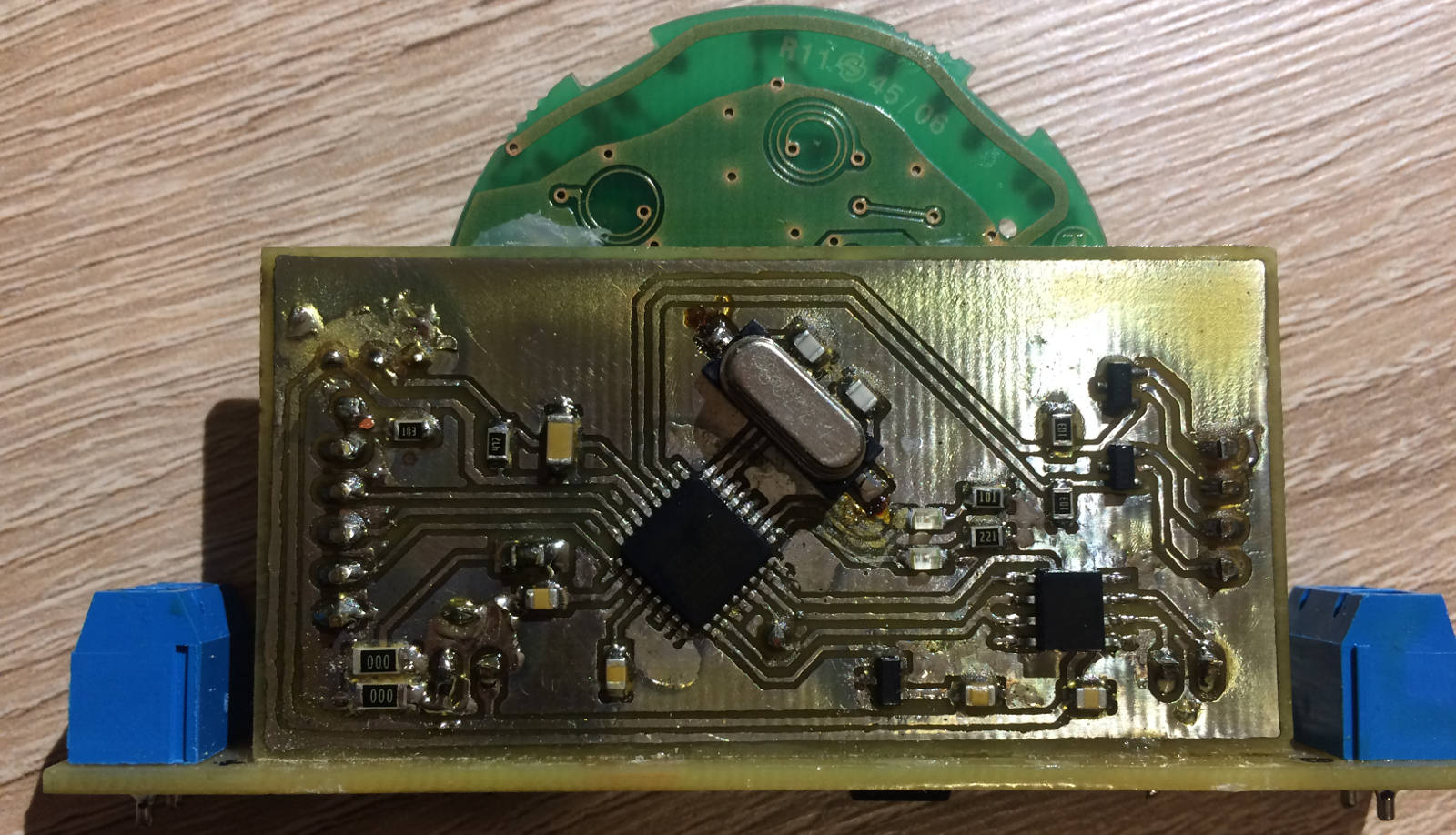

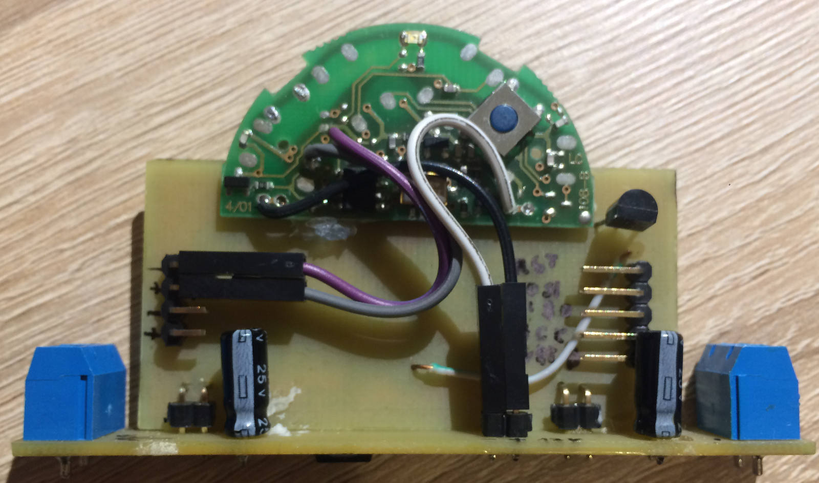

    Zrobiłem podobnie. Co prawda, sterowanie nie jest z samochodu, tylko puszka z szyną DIN na strychu.
    W załączniku obrazek samego urządzenia - czyli pilot nice sterowany tranzystorem.
    Natomiast wyzwalanie tranzystora jest nieco bardziej skomplikowane. Obawiam się nawet, że za bardzo jak proste założenia - przesyłanie sygnału sterującego po RS485 i Modbus :-) Tak czasem bywa w domowych warsztatach, że się zapomina o kalkulacjach opłacalności i się zapędza w realizacji. Ostatecznie rozwiązanie może się przyda przynajmniej jako projekt edukacyjny, który opiszę na forum po zakończeniu instalacji.
