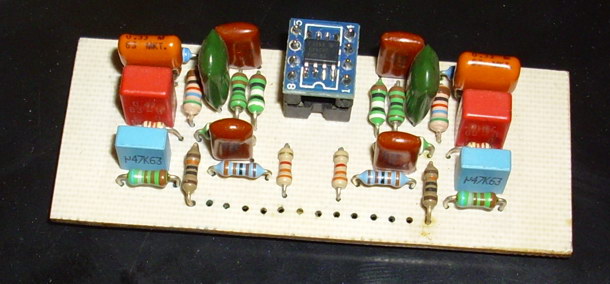

    Budując swój wzmacniacz zastanawiałem się nad dodaniem tzw. "ulepszaczy" dźwięku. Najprościej byłoby dołożyć korektor barwy, ale taki który będzie wnosił najmniejsze zniekształcenia, niestety przy 10 pasmach to ok. 12 wzm.op. no i na dobre potencjometry też nie mało trzeba wydać. Zauważyłem, że w sprzęcie z wyższej półki jest tylko regulacja niskie/wysokie ale wszystkie zmontowane regulatory były "niezadowalające" więc zacząłem szukać po oryginalnych schematach i tu nagle trach. Schemat bardzo ciekawego regulatora ukazał się w Radioelektroniku znanej na świecie firmy REVOX. Schemat pochodzi ze wzmacniacza model B-251 i jest naprawdę super. Na korektorze z reguły podbijałem dolne i górne pasma, środkowe zostawiając w spokoju i nie tylko chyba ja (po prostu niepotrzbne, a zapłacić za nie trzeba, no i zniekształcenia też wnoszą). Wykonałem więc płytkę (w postaci modułu) no i gra sobie do dzisiaj. Naprawdę fajnie. Dla wszystkich chcących to sprawdzić zamieszczam płytkę, schemat i opis.

    Equalizer to na pewno nie jest dobre rozwiązanie pod każdym względem we wzmacniaczu, zarówno jakości jak i montażu... Dobry regulator barwy jest wystarczający, a jeśli tak Ci zależy na kształtowaniu (chociaż naprawdę"psuciu") dźwięku to nic nie stoi na przeszkodzie, aby zrobić dodatkowe, wyłączane wejście we wzmacniaczu służące do podłączenia zewnętrznego equalizera.
    A co do schematu co pokazałeś, to wydaje mi się, że jest on dobry, ale do współpracy ze źródłem mającym dość dużą rezystancję wejściową.

    Tak jak w opisie. Wejście do wzmacniacza jest tranzystorze polowym 2SK170. U mnie na bipolarnym (stopień dopasowujący) ok. 7MOhm. Oczywiście można ten regulator wyłączyć co czasami robię. Jestem zbyt leniwy aby przerysowywać charakterystyki ale zapewniam że w porównaniu z innymi regulatorami są naprawdę ciekawe.

    Zastosowałem ten układ w moim wzmacniaczu w 1999 roku, jesty opisany na DIY, fakt, jest naprawdę niezły. Z oryginałem Revoxa nie ma jednak wiele wspólnego - tam WO jest zbudowany z elementów dyskretnych. Schemat Revoxa po długich poszukiwaniach znalazłem w internecie i zamieściłem na Elektrodzie. To jest fragment tego schematu z regulatorem:

    Wykonałem ten regulator i muszę przyznać, że działa on całkiem sprawnie.
    Przed i za regulatorem dałem bufor na NE5532.
    Chętnie bym się pobawił pasmem regulacji basu aby podbijał troszkę wcześniej, wyżej, ale jestem cienki bolek i nie wiem które kondensatory odpowiadają za co.

    Też mi to przyszło do głowy. Trochę za nisko podbija, bo około 33Hz. Podbicie basu przy 60Hz daje wrażenie lepszej szybkości niż podbijanie tak niskiego zakresu. Z kolei przestrajanie filtra korektora w górę, niesie ze sobą też podbijanie/osłabianie wartości sąsiednich 100 i więcej Hz. To z kolei może brzmieć bucząco, więc nie należy przesadzać. Taki filtr ma dość niską dobroć.
    Żeby korektor działał nieco wyżej trzeba zmienić kondensatory 470nF na 330nF, a kondenesator 330nF na 220nF.
