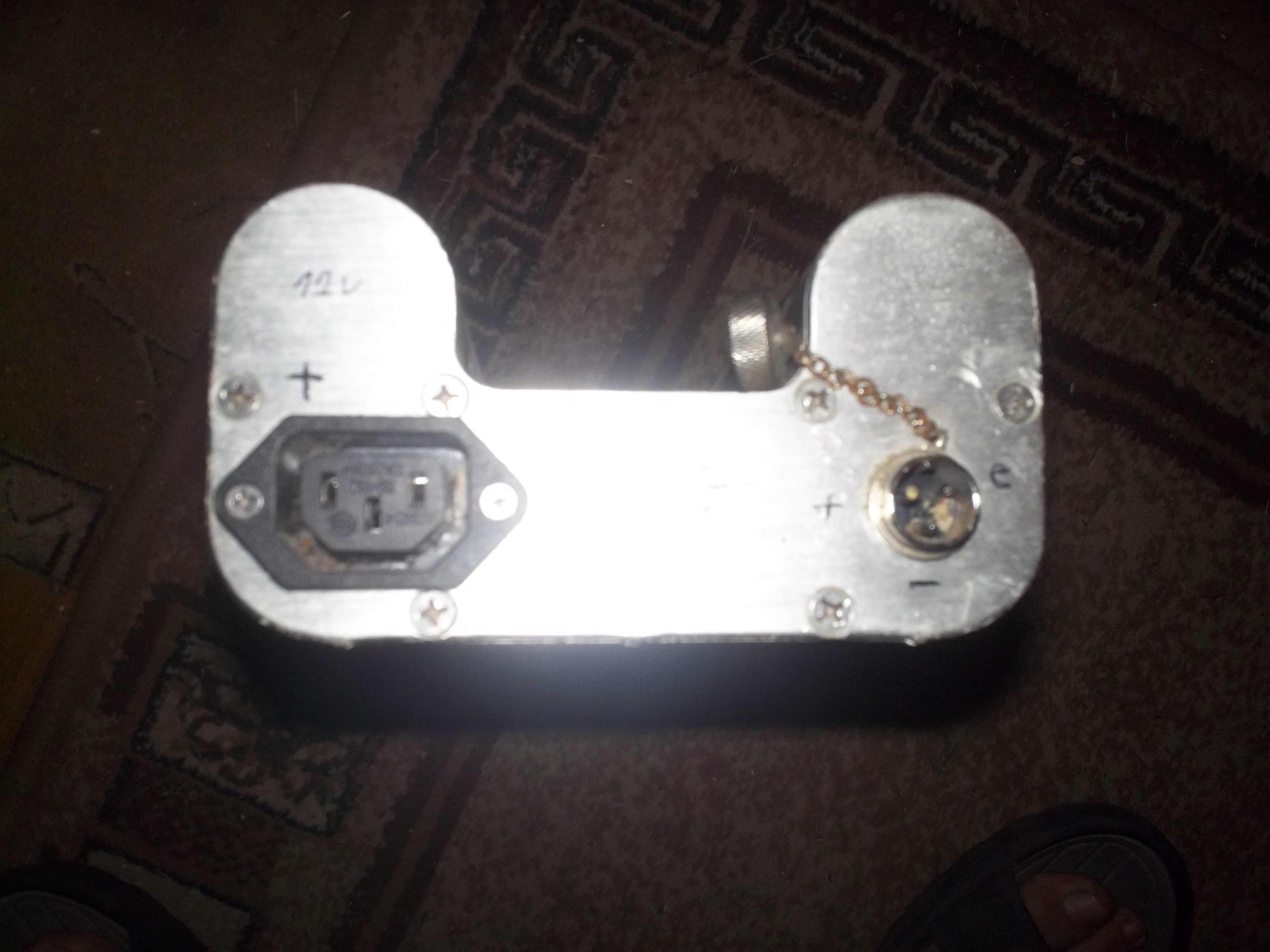

    Witam!
    to mój pierwszy post wiec proszę o wyrozumiałość (nie bardzo wiedziałem do jakiego forum to umieścić)
    posiadam rower z napędem w kole z Austrii nie wiem czy silnik jest sprawny i tu kieruje swoje pytanie
    Jak sprawdzić czy ten silnik działa?
    Mój kolega sprawdził akumulator który był z tym rowerem i mówi ze to jest na 12 v i myślę ze można było sprawdzić ten silnik na samochodowym akumulator a jeśli będzie działał to kupie żelowy
    ten rower posiadał wiele bajerów (gaz, wyłączenie zasilania po wciśnięciu hamulca itp.) mi zależy tylko na tym aby włączyć napęd gdy jest potrzeba i wyłączyć gdy nie ma potrzeby :D
    podejrzewam ze ten rower miał wsteczny
    na zdjęciu widać wiązkę kabli idących do silnika i trzy są grubsze myślę ze one są od zasilania
    jak podpiąć te kable do ku gdzie + gdzie -
    z góry dziękuję za każdą pomoc Rower elektryczny, silnik w kole, nie działa , rower napęd Rower elektryczny, silnik w kole, nie działa , rower napęd Rower elektryczny, silnik w kole, nie działa , rower napęd Rower elektryczny, silnik w kole, nie działa , rower napęd Rower elektryczny, silnik w kole, nie działa , rower napęd

    Na zdjęciach nie widzę silnika, drugie zdjęcie przedstawia tylko kostkę, która ma doładowywać akumulator plus na aktualne zużycie, zrób zdjęcie z prawej strony roweru.

    gdzie jest ten sterownik bo nwm czemu mam zrobic zdjecie?
    soltys2115 napisał:
    na zdjęciach nie widzę silnika
    przeciez silnik jest w kole- wiadac go na 1 zdj :P
    w tym rowerze nie ma sterownika widaqc to na ostatnim zdj po lewej

    nikev napisał:
    nie wiem jak to sprawdzic
    Naocznie. Akumulator wygląda na demontowalny, zresztą i tak zapewne jest nieżywy po tak długim okresie porzucenia tego sprzętu na deszczu i trzeba go będzie zregenerować.
    nikev napisał:
    jkest ciezki ma pare ładnych kilo
    To zapewne jest ołowiowy.
    nikev napisał:
    wyglada tak
    A ty własnego zdjecie nie jesteś w stanie zrobić? Jakieś opisy na nim są?
    nikev napisał:
    mam to zd z tej strony
    Tam "stoi" że 36V.
    tak akumulator mozna wyjąc
    to mozna regenerowac? w jaki sposób
    zdj zaraz zrobie niestety na nim nic nie pisze
    jdubowski napisał:
    Tam "stoi" że 36V.
    na tej stronie sa tez identyczne aku na 24v
    A co pisze na ładowarce?
