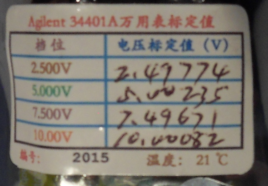

    Woltomierz ma trzy zakresy pomiarowe: 2 V, 20 V i 200 V. W dzielniku zastosowałem rezystory 0,1%. Po uruchomieniu układu powstał problem jego kalibracji. Nie mając dostępu do przyrządu wzorcowego o dokładności co najmniej 5 cyfr lub lepszej, zdecydowałem się na zakup za parę złotych od chińczyka wzorca napięć do kalibracji. Oparty na układzie AD584KH zapewnia cztery poziomy: 2,5 V, 5,0 V, 7,5 V i 10,0 V, a więc w całym interesującym mnie zakresie.Pomiary napięć zostały wykonane przyrządem Agilent 34401A z dokładnością 6,5 cyfry. Na załączonych zdjęciach widać wartości mierzone, a na ostatnim zdjęciu - tabelkę z pomiarami wzorcowymi. Różnice są rzędu pojedynczych promili, co mnie zupełnie satysfakcjonuje. Dwa miejsca po przecinku traktuję jako pewne, natomiast piąte miejsce jako wskaźnik kierunku ewentualnej zmiany. Obudowa woltomierza została wykonana z obudowy blaszanej jakiegoś niesprawnego napędu 5,25" i kawałka blachy z obudowy komputera. Zasilanie napięciem stałym z zasilacza wtyczkowego ok. 15 V.

    To chińczyk "produkujący" te "wzorce referencyjne" epatuje kupujących miernikiem Agilent i jego rozdzielczością bo pewnie nigdy, nie poddawał tak naprawdę wzorcowaniu tego miernika i nie wie jakie odchyłki ma ten miernik.
    Oczywiście wszystko można poddać w wątpliwość ale jeżeli nie ma pewności to lepiej nie pisać takich prawd objawionych. Chińczyki współczesne to nie chińczyki sprzed 30 lat.
    -->trymer01
    Dla 2,5V różnica wynosi 0,9%.
    Nie za bardzo rozpędziłeś się z tymi wyliczeniami? Sprawdź jeszcze raz, bo mi wychodzi ok 0,09% czyli ok 0,9 promila.

    Tak ? no to proszę:
    2,5 - 2,4977 = 0,0023
    0,0023/2,5 = 0,00092 = 0,092% = 0,92 promila
    tak jest, jak na siłę ktoś musi udowodnić swoją rację. Przy braku pewności należy najpierw zapytać ew. poprosić o wyjaśnienie - w tym przypadku o np wyraźniejsze zdjęcie. Po czwórce jest dziewiątka a nie siódemka. Fakt, że niewyraźnie napisana, ale dziewiątka. Dość spojrzeć w opis AD584 i zauważyć, że nie może być takiej odchyłki.
    Jeżeli chodzi o wzorzec napięcia to oczywiście nie podchodzę do niego bezkrytycznie ale jeżeli pomiar innym miernikiem daje prawie identyczny wynik to mogę mieć do niego zaufanie. A jak napisałem potrzebuję w zakresie 0 -10V dwóch pewnych cyfr po przecinku.

    Freddy
    Posty: 19997
    Pomógł: 1394
    Ocena: 2817
    No zaraz się pokłócą :)
    To jest tak napisane, żeby każdy mógł przeczytać co potrzebuje. jeden 2.497, a drugi 2.477 :)
    Nie przekonasz autora, bo on widzi 9 i tyle :D
    @jankazik Zamieść wyraźne, ostre i o dużej rozdzielczości zdjęcie tego chińskiego papierka

    Woltomierz napięcia stałego 4,5 cyfry ICL7135
    proszę, lepszego nie jestem w stanie zrobić.
