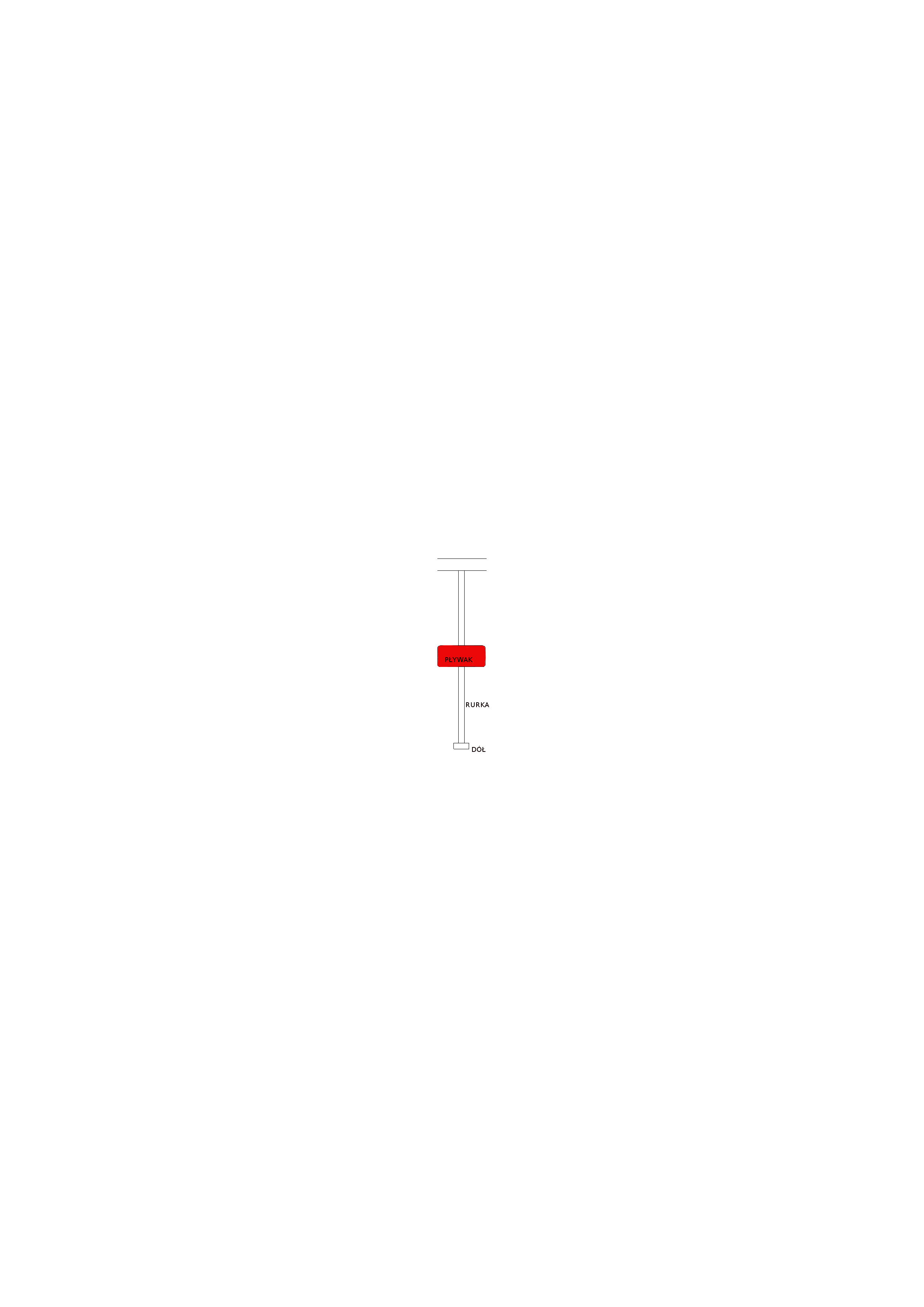

    Witam. Kolego żadnych elektrod. Miałem okazję naprawiać oryginalny wskaźnik poziomu wody i płynu pianotwórczego w wozie strażackim. Budowa jest bardzo prosta i elektronika (o ile to można tak nazwać) nie ma fizycznego kontaktu z płynem. Musisz mieć tyle diod LED lub żarówek ile chcesz mieć poziomów. Tyle samo kontaktronów i tyle samo minus 1 diod 1N4001. Rurka aluminiowa lub PCV (lepsza). Pływak poruszający się po rurce a w niej kontaktrony. A w pływaku magnes. I to cała filozofia. Wskaźnik ma być prosty i niezawodny. Nikt nie będzie właził do zbiornika czyścić elektrod. To ma działać i już.

    Witam . Układ z kontaktronami jest bardzo prosty . W każdym łańcuchu jest od 2 do (ile się chce ) kontaktronów . Ale zawsze jeden kontaktron z następnego łańcuch pokrywa się z ostatnim kontaktronem poprzedniego łańcuch .. Kontaktrony w łańcuchach są umieszczone jeden za drugim blisko siebie. Jest to układ z oryginalnego wozu strażackiego u mnie w pracy. U mnie były diody led z odpowiednio dobranymi rezystorami aby świeciły jednakowo .Działa to bezbłędnie i wyświetla w postaci linijki poziom wody . Jak zbudować wskaźnik poziomu wody w wozie strażackim z wzmacniaczem operacyjnym?

    Witam . Kontaktrony są umieszczone w rurce aluminiowej. Od dołu rurka jest uszczelniona a na górze jest złącze do przewodu idącego do wskaźnika . Jak zbudować wskaźnik poziomu wody w wozie strażackim z wzmacniaczem operacyjnym?

    To nie wiem, czy zdążysz coś zrobić. Z kontaktronami chyba najprościej. Kontaktron to na ogół rurka szklana ze stykiem w środku, na zewnątrz ma wyprowadzone końcówki do lutowania, do spowodowania połączenia styków trzeba do niego zbliżyć magnes.
    Chyba najprościej będzie tak: robisz kilka pływaków z magnesami - każdy pływak ma być kołem, które może przesuwać się po rurce, w której umieszczasz kontaktrony i przewody. Na rurce naklejasz coś, co ograniczy zakres ruchu każdego pływaka (np. dobierasz grubszą rurkę, ucinasz kawałek, zakładasz na rurkę z kontaktronami i przyklejasz). Każdemu pływakowi powinien odpowiadać kontaktron, który da połączenie, jeśli pływak jest w górnym położeniu (bo ma w czym pływać), a nie da, kiedy jest w dolnym. Od każdego kontaktronu dajesz przewód do diody świecącej, i jeszcze gdzieś umieszczasz oporniki - proponuję, żeby kolejno od +zasilania (zakładam, że -zasilania jest połączony z metalową konstrukcją samochodu) był opornik, dioda świecąca, kontaktron - wtedy (1) w razie zwarcia do masy opornik ograniczy prąd i (2) jedno wyprowadzenie każdego kontaktronu łączy się z masą, więc potrzeba mniej przewodów.
    Magnesy, jeśli się da, to albo pierścieniowe (namagnesowane wzdłuż osi obrotu pierścienia) o takiej średnicy wewnętrznej, żeby dały się nanizać na rurkę (ale takie wyjdą chyba troche drogo i okażą się za silne, zwłaszcza jak to będą neodymowe), albo po kilka małych na każdym pływaku. Trzeba sprawdzić, z jakiej odległości i w jakim położeniu magnes powoduje połączenie styków w kontaktronie. Orientacyjnie, magnes neodymowy powinien spowodować zadziałanie z odległości 2-3 razy większej od jego rozmiarów (jeśli wszystkie rozmiary są podobne), magnes ferrytowy 1-1.5 razy większej od swoich rozmiarów. Może spróbować skierować bieguny radialnie i uzyskać zadziałanie, kiedy magnesy znajdą się na wysokości końcówki kontaktronu? Wtedy powinna być dość wyraźna granica zadziałania.
