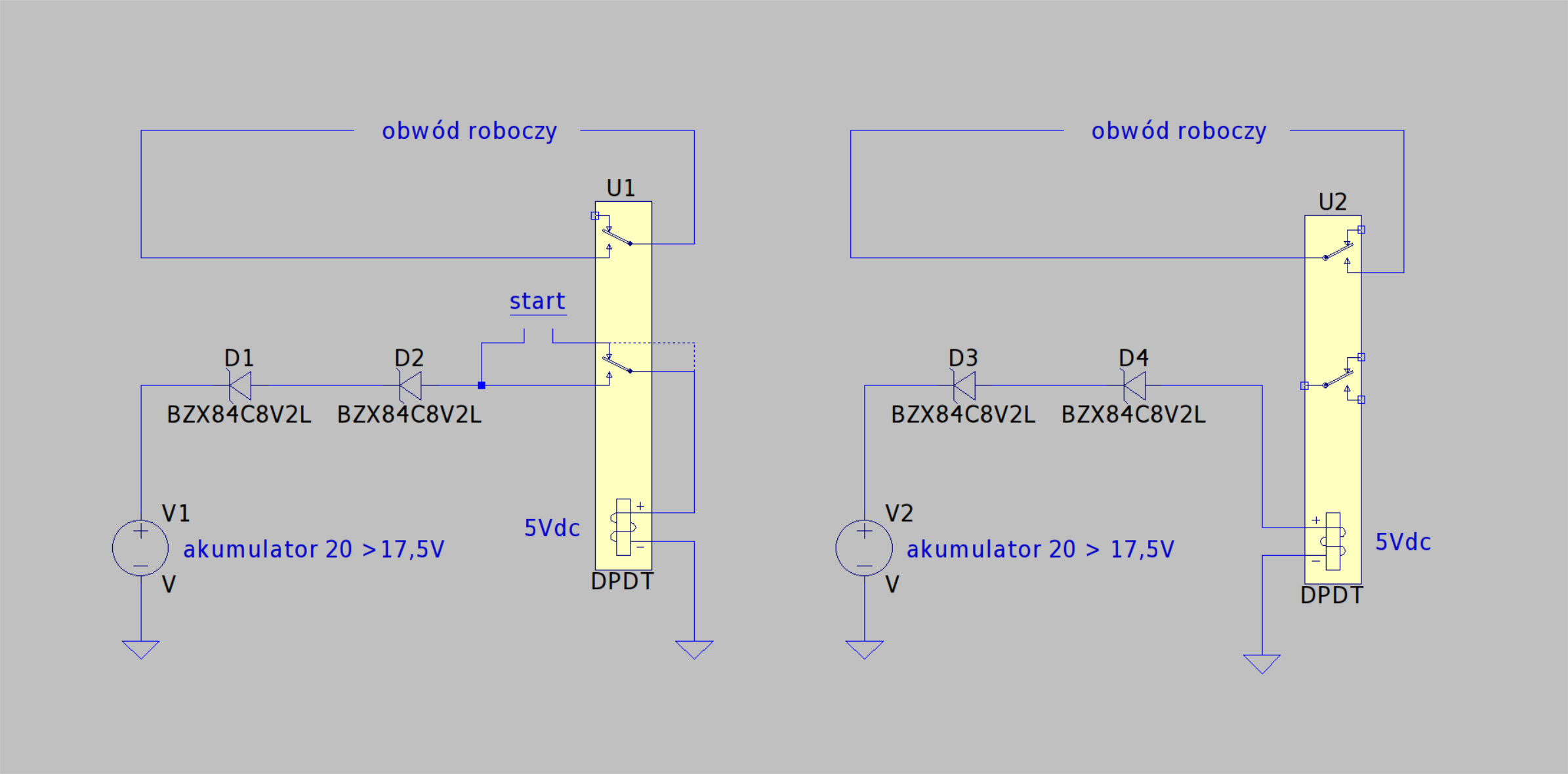

    Potrzebuję najbardziej prymitywny układ wyłączający przekaźnik, jeżeli napięcie zasilania spadnie poniżej 17 V.
    Chcę wykorzystać DeWalt do zasilania przetwornicy. Według Internetu mogę rozładować poniżej napięcia, przy którym będzie możliwe ładowanie. Najłatwiej pewnie dioda Zenera i przekaźnik, ale przy napięciu granicznym będzie skakać. Nie chcę zewnętrznych BMS, bo mają niższe napięcie niż wymagane do ładowania. Myślę, że chciałbym prostego układu z jednym przyciskiem. Wciśnięcie przycisku włączy przekaźnik do spadku napięcia poniżej pewnego poziomu. Spadek napięcia albo wyłączenie ma wyłączyć przekaźnik. Żadnych automatycznych powrotów. Szukam, ale nie mam pomysłu. Nie ma znaczenia, czy napięcie będzie 16,5 czy 18 V. Nie musi być dokładne. Odpadają chińskie płytki z wyświetlaczem. Widziałem, że najłatwiej zrobić kontrolę jednego ogniwa, ale wolę zależność od napięcia całości. Będzie bardziej uniwersalne, jeżeli podłączę adapter pasujący do innych producentów. Wiem, że ludzie nie dają żadnych zabezpieczeń.

    Są gotowe moduły pod hasłem "przekaźnik sterowany napięciem" za niewielkie pieniądze. O jakich prądach jest tutaj mowa? Przy wkrętarce bateria może dać nawet 100 A. Masz odpowiedni przekaźnik/stycznik?

    Najłatwiej pewnie dioda Zenera i przekaźnik ale przy napięciu granicznym będzie skakać.
    Niewielka histereza i przekaźnik odcinający własnym stykiem, zasilanie sobie i układowi nadzorczemu i nic nie (pod)skoczy.

    Według mam_pytanie lewy schemat:
    Schematy dwóch układów z przekaźnikami i diodami Zenera zasilanych z akumulatora 20 V
    Dwie diody Zenera dla zwiększenia mocy strat.
    Przekaźnik 5 V ma 3-4 V histerezy.
    Linia przerywana jako opcja - zależy od sposobu działania przekaźnika.
    Są przekaźniki z masywną zworą magnetyczną i nawet krótki impuls zasilania spowoduje skuteczne włączenie z podtrzymaniem.
    Jeżeli nie, to wg linii przerywanej.
    Z kolei wg mnie prawy schemat:
    5 V przekaźnik zwykle zadziała przy 4 V i odpuści przy ok. 1 V - patrz katalog np. Relpolu.
    Jeżeli histereza rzędu 3 V wystarcza, przycisk jest w ogóle zbędny. :)
    Samo dołączenie zasilania z odpowiednio wysokim napięciem włączy przekaźnik.
    I po spadku napięcia np. do 17 V na przekaźnik zostanie 17 V - 16 V = 1 V, czyli zbyt mało na podtrzymanie.
    Wyłączenie spowoduje nieznaczny wzrost napięcia, zbyt mały jednak, aby ponownie włączyć przekaźnik.
    Rozwiązanie nie jest eleganckie, niemniej proste. ;)

    Najprościej - weź przekaźnik na 12 V z dwiema parami styków, dobierz rezystor szeregowo z cewką, żeby przy spadku napięcia poniżej 17 V przekaźnik puszczał. Cewkę, rezystor i jeden styk NO daj w szereg z zasilaniem. Drugi styk - roboczy. Do tego włącznik zwierny monostabilny równolegle z tymi stykami NO do załączenia przekaźnika. Prościej się nie da. Oczywiście przekaźnik na odpowiedni prąd albo drugi styk do wysterowania przekaźnika wysokoprądowego.

    Można szeregowo z cewką przekaźnika dać diodę Zenera, ale: (1) trzeba ją dobrać do uzyskania odpowiedniego napięcia wyłączania, przekaźnik potrzebuje napięcia zbliżonego do nominalnego, żeby się włączyć, ale do wyłączenia musi być dużo (może z 5 ×, albo i np. 8 ×) mniejsze (oczywiście brak napięcia na wyłącza), czyli np. masz przekaźnik 24 V, który wyłącza się przy 4 V, jak wstawisz szeregowo diodę Zenera na 12 V, to się wyłączy przy 16V (z błędem np. +/- 0,6 V dla diody C12); i (2) zmniejszony prąd powoduje, że przekaźnik słabo dociska styki. Można też zamiast diody Zenera użyć opornika - wtedy do wyliczenia oporu potrzebny jest także prąd cewki, przy którym przekaźnik się wyłącza (powiedzmy, przekaźnik 24 V i przy tym napięciu płynie prąd 30 mA; wyłącza się przy 4 V i 5 mA; z opornikiem 2,4 kΩ wyłączy się przy 16 V, z 2,7 kΩ przy 17,5 V).
    A można użyć TL431 i tranzystora, uzyskać lepszą dokładność i mieć lepszą przewidywalność napięcia wyłączenia (dla przekaźnika z diodą Zenera trzeba zmierzyć, przy jakim napięciu on się wyłącza, i dobrać diodę Zenera). Układ może odcinać zasilanie tego TL431, wtedy po wyłączeniu nie włączy się bez wciśnięcia przycisku. Tranzystor (tranzystory) może sam wyłączać zasilanie, ale musi być na odpowiednio duży prąd - tranzystora P-MOSFET na 100 A raczej nie znajdziesz, trzeba by połączyć wiele równolegle.

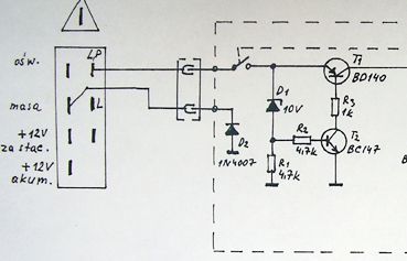

    Może taki półgotowiec który trzeba przystosować do swoich potrzeb: https://www.elektroda.pl/rtvforum/topic557920.html#2879853
    W tym układzie tranzystor T1 przewodzi, gdy napięcie zasilające przekroczy 10 V.
    Schemat elektryczny z tranzystorami, diodą Zenera 10V i diodą D2 1N4007
    Dobór diody Zenera na odpowiednie napięcie (może być kilka połączonych szeregowo) rozwiąże problem. Dioda D2 jest niepotrzebna, zabezpiecza układ przed przypadkowym odwrotnym włączeniem.
