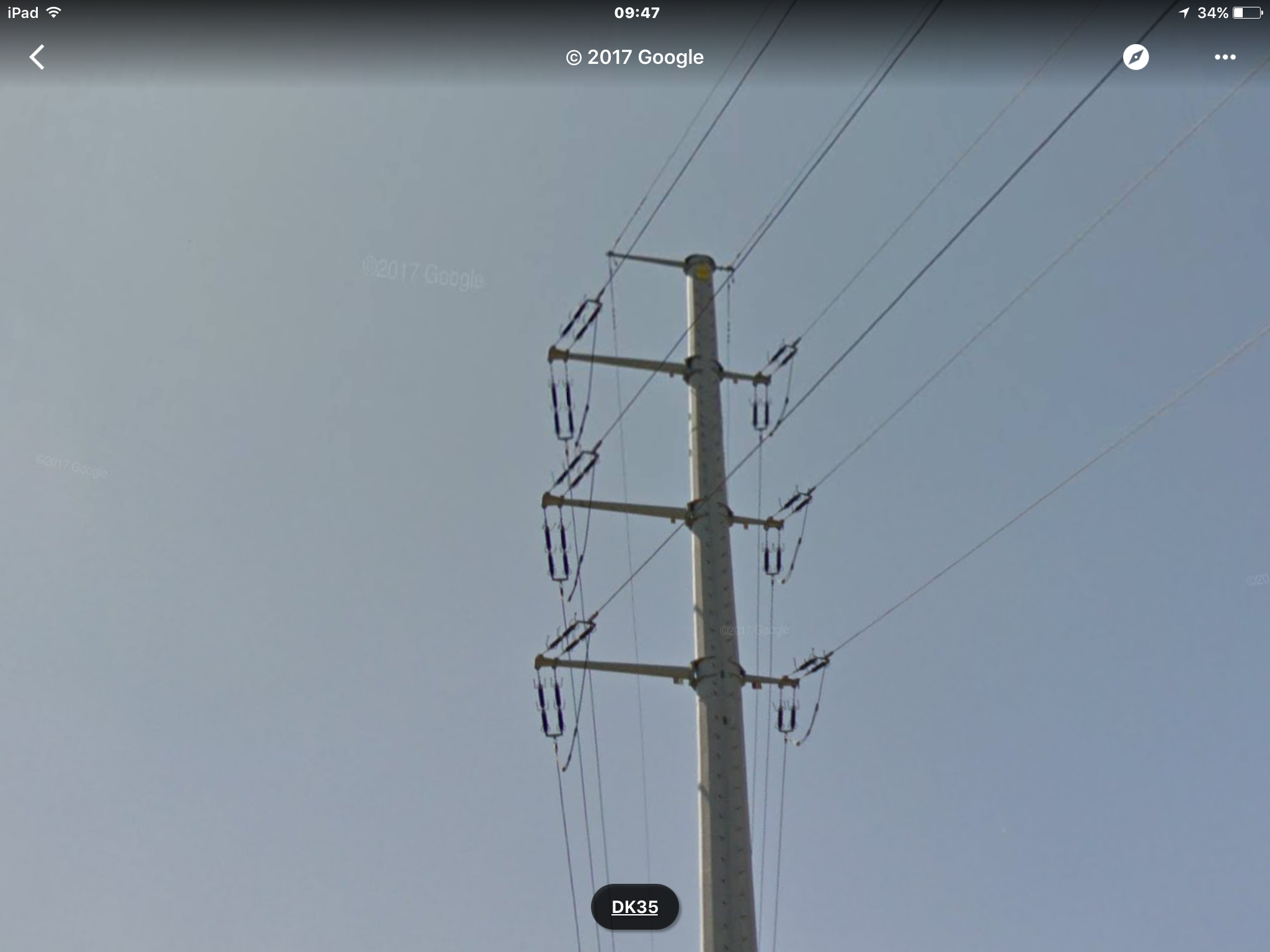

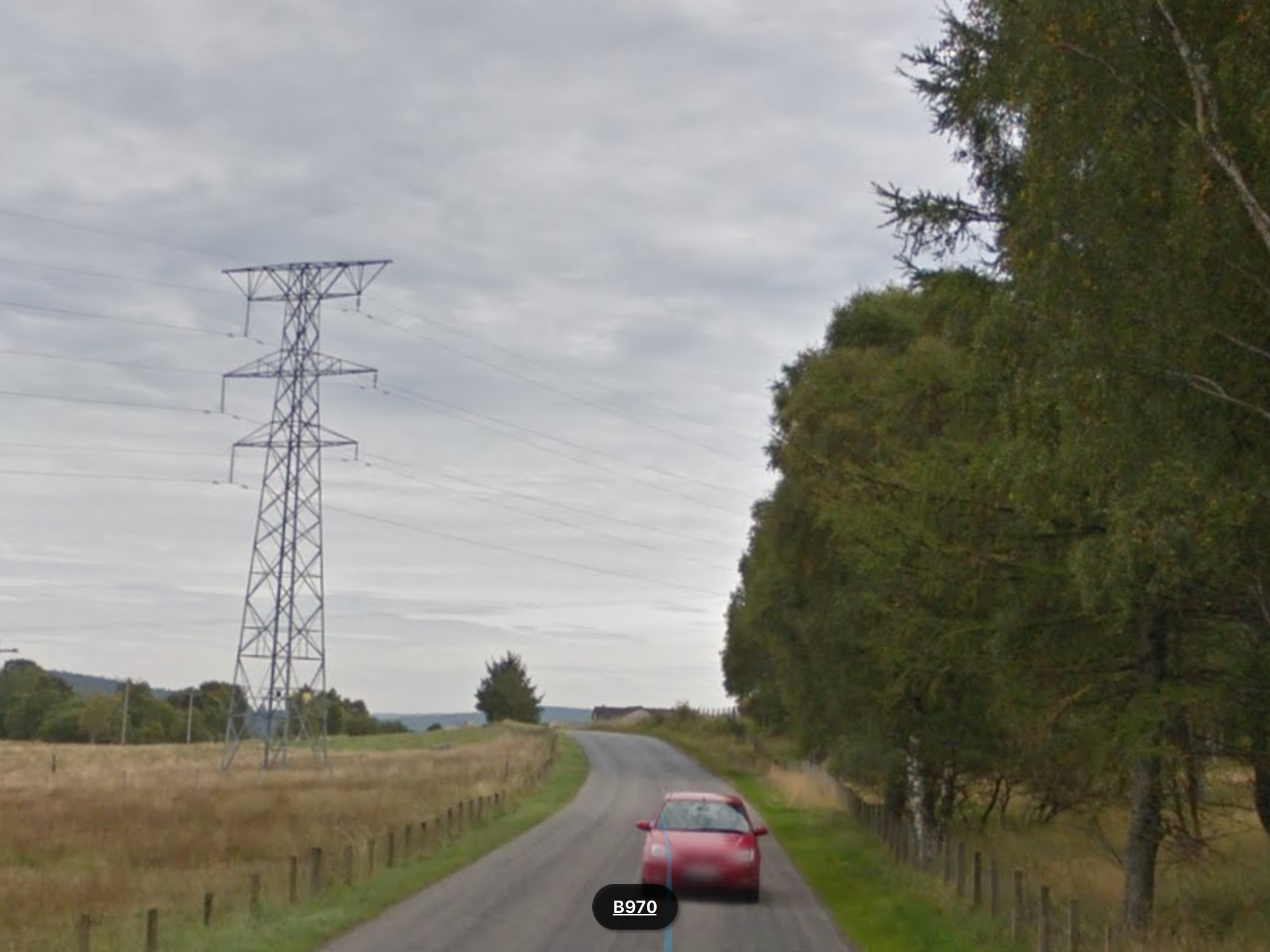

    Jakiś czas temu podróżując po Szkocji natknąłem się na energetyczną linię przesyłową z różnymi izolatorami:
    Dlaczego w sieciach WN stosuje się napięcie 110kV zamiast 100kV?
    I tak jest na innych słupach rownież.
    Pomyślałem sobie, ze to jakiś lokalny wynalazek do momentu kiedy wyjeżdżając z Wrocławia drogą 35 w kierunku Wałbrzycha natknąłem się ma coś podobnego:
    Czy ktoś z kolegów może wyjaśnić czy faktycznie po dwóch stronach słupa płynie energia o rożnym napięciu i czy często coś takiego jest stosowane?
  • #23 16667720
    jdubowski
    Posty: 21595
    Pomógł: 2511
    Ocena: 2804
    W naszych polskich warunkach dawniej nie łączono różnych napięć na tych samych słupach, ale obecne warunki w których liczy się minimalizacja szerokości korytarza zajętego przez linie wymuszają takie rozwiązania. Na tym słupie przy drodze 35 mamy zapewne linie 110kV i 220kV.
    Jeszcze ciekawiej jest w okolicy węzła autostradowego Sośnica, tam na jednym słupie spotykają się linie WN i linie SN, te drugie na pomocniczych wysięgach poniżej linii WN.
