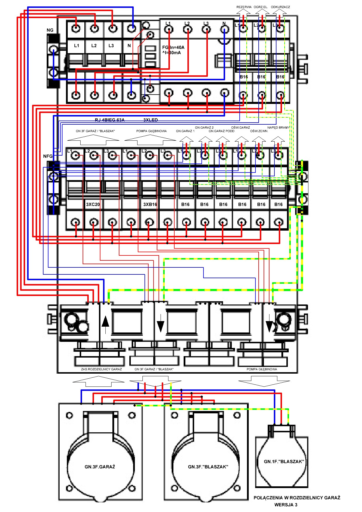

    Witam. Mam do wykonanie instalację elektryczną w nowym domu. Rozdzielnicę chcę podłączyć wg rysunku poniżej. Czy jest to poprawne podłączenie?
    Czy podłączenie rozdzielnicy w nowym domu jest poprawne?

    Źle, dlaczego połączyłeś przewód zasilający N z szyną PE ? He He ...
    I jeszcze uwaga bardzo nieczytelny rysunek .

    Brak informacji o przewodach, brak informacji o układzie sieciowym, wyłączniki różnicowoprądowe obsługują obwody mieszane (np. łazienka gniazda + oświetlenie poddasze + gniazda kuchnia), brak informacji o zabezpieczeniu głównym (w stosunku do ochronnika), brak zabezpieczenia lampek sygnalizacyjnych, ciężko to się czyta.

    Rysunek faktycznie nieczytelny.
    Brakuje zabezpieczenia kabla do garażu, obwodu zmywarki, pralki, tudzież innych urządzeń o mocy powyżej 2kW.
    Brak wolnego miejsca. Pewnie jeszcze parę innych rzeczy ale niestety po chwili patrzenia rozbolały mnie oczy :|
    Jaki układ sieci?

    Jeszcze bym dodał, że ja bym nie pozwolił sobie na różne napięcia w otoczeniu jednego pomieszczenia (gniazda + oświetlenie z różnych faz).
    Gdzie tam jest oświetlenie łazienki itd?

    Gdzie obwód kotłowni, alarmu, bramy wjazdowej, domofonu, czy teletechniki, jakie przekroje i rodzaje przewodów?
    Rozdzielnica garażu ma osobne GSW i PE?? Gdzie jest garaż, co zasila rozdzielnica garażowa?

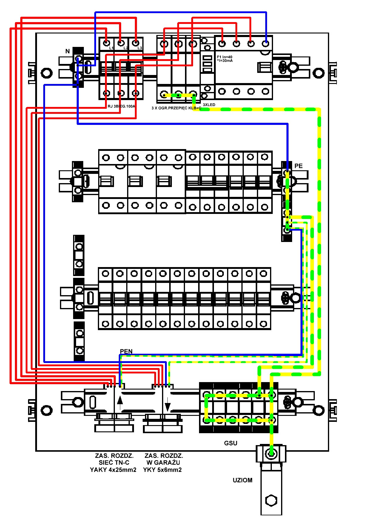

    Dziękuję za wszystkie uwagi. To jak prawidłowo podłączyć przewód PEN do rozdzielnicy?Rozdzielnica będzie podłączona kablem YAKY 4x25, TN-C. Garaż będzie podłączony kablem YKY 5x6mm2 bez połączenia wyrównawczego. Podłączenie garażu poniżej. Do niedawna stosowano jeden wyłącznik rożnicowoprądowy dla całego domu i było dobrze.Teraz najlepiej jakby każdy obwód miał swój. Tylko dla kogo to dobrze, inwestora czy sprzedawcy-wykonawcy. Alarm , instalacje multimedialne będą miały oddzielną rozdzielnicę zasilaną z obwodu rezerwy.
    Kuchenka elektryczna podłączona na stałe nie potrzebuje zabezpieczenia RCD, to może ten trójfazowy RCD jest zbędny. Zmywarkę można zasilić z obwodu gniazd w kuchni, a gniazda na drugim obwodzie. Można wydzielić więcej obwodów i zrezygnować ze złączek ZUG. Połączenia wewnątrz rozdzielni linką 10mm2, GSU z uziomem 16mm2. Czy podłączenie rozdzielnicy w nowym domu jest poprawne?

    Teraz zostaliśmy doinformowani ze to TN-C więc połączenie jak kolega Pol zauważył nie na takim zacisku ma to być szyna jednolita .
    Po za tym wszyscy koledzy zakwestionowali przejrzystość rysunku za dużo kresek przewodu PE uprościć przechodząc na jednokreskowy, to samo z przewodami N niektóre mogą być jako jednokreskowe .
    A co do mego wpisu to ;Kolor żółto-zielony z niebieskim zabarwieniem (PEN) lub niebieski z żółto-zielonym zabarwieniem na końcu przewodu –łączy on funkcje przewodu neutralnego (N) oraz przewodu ochronnego (PE)

    Rozdzielnia garażowa:
    1. Dlaczego pierwszy aparat w obwodzie (jak mniemam - rozłącznik) jest 4-polowy? Po co w TN-S rozłączać N?
    2. Obejmowanie całości instalacji jednym 3-fazowym RCD jest pomysłem - przepraszam za szczerość - najgłupszym z możliwych. Jedno uszkodzone urządzenie lub przepalona żarówka i ciemność w całym pomieszczeniu. Jedno pechowo uszkodzone RCD i z dymem może pójść część sprzętu.
    3. Obejmowanie działaniem RCD obwodów, które tego nie wymagają to też proszenie się o kłopoty i niepotrzebne wyłączenia.
    4. Gniazdo 1-fazowe zabezpieczone przez wyłącznik C-20? Oczywiście użyje kolega gniazda, które jest do tego dostosowane?
    O zabezpieczeniach innych obwodów trudno mówić, bo nie znamy rodzaju zastosowanych przewodów ani odbiorników w danych obwodach (np dlaczego B16 na oświetlenie w garażu?).
    Rozdzielnia główna też nie poprawiona, pomimo słusznych uwag kolegów.

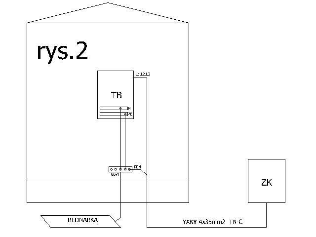

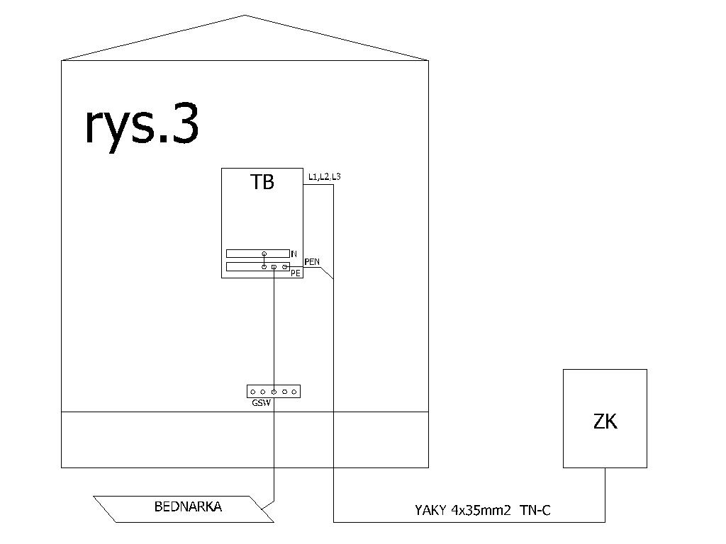

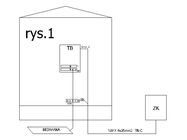

    Narysowałem wstępnie podłaczenie rozdzielnicy. Czy jest poprawne? Chodzi o podział PEN na PE i N, połączenie GSU i zabezpieczeń przepięciowych. Czy podłączenie rozdzielnicy w nowym domu jest poprawne?

    To, że rozdzielnica jest zrobiona zgodnie z wymogami norm wcale nie oznacza, że ma wszystkie walory użytkowe opisane wyżej. Trzeba trochę wyobraźni i "rozrzutności" aby mieć później spokój.
    @zk12 Latasz z kablami po rozdzielnicy jak "Żyd po sklepie". Mnożysz połączenia zamiast je minimalizować. Koledzy juz pisali

    W informacjach do "Twojego projektu" brakuje danych o miejscach w które wchodzą kable.
    Nie wiadomo jak jest zasilana rozdzielnica? Od góry, czy od dołu? Podobnie z pozostałymi kablami.
    Dlaczego dałeś FRa daleko od głównego złącza?
    Czy nie ma możliwości wejścia kablem zasilającym prosto na FRa?
    Osobiście staram się tak rozmieścić aparaty aby połączenia były jak najkrótsze i aby było ich jak najmniej zgodnie z resztą z opinią kolegi @pol102 napisaną wyżej.
    Czy w ogóle jest projekt instalacji wykonany przez uprawnionego projektanta?

    To może zapytam tak. Który schemat jest poprawny Czy podłączenie rozdzielnicy w nowym domu jest poprawne? Czy podłączenie rozdzielnicy w nowym domu jest poprawne? Czy podłączenie rozdzielnicy w nowym domu jest poprawne?

    A ja jedyneczkę :)

    Trójeczka :wink:
    Trójka z plusem. W ramach plusa zamiast bednarki uziom fundamentowy.

    Jak podobnie jak koledzy O^O, jack63 i TKW staram się logicznie podzielić fazy, aby uniknąć totalnej ciemności w przypadku awarii.
    zk12 napisał:
    To może zapytam tak. Który schemat jest poprawny ....
    Tutaj możemy rozważać, które połączenie jest bezpieczniejsze, czy jest bardzie optymalne od strony ograniczenia przepięć (np. w warunkach pobliskiego wyładowania). Mogą być inne kryteria. Rozwiązania są różne. Bezpieczniej dla kolegi zk12 będzie jednak, jak wybiorze jedyneczkę (niebezp. przypadkowego rozłączenia PEN) ;-). Poza tym jedyneczkę jest technicznie łatwiej zrealizować.
