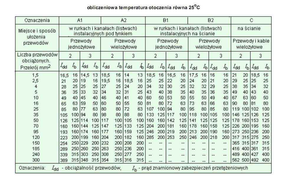

    Jak wygląda w dzisiejszych czasach sprawa instalacji elektrycznych w mieszkaniach (deweloperka)?
    Czy powinien być wykonany projekt wraz z obliczeniami przekrojów przewodów, doborem zabezpieczeń itp?

    Zastanawiam sie kto dał ciała i jak to teraz odkręcić. W instalacji elektrycznej w mieszkaniu obwody gniazd ogólnego przeznaczenia zostały wykonane przewodem 1,5mm^2 i zabezpieczone zabezpieczeniem B16.
    Z tego co pamiętam nie ma przymusu stosowania przewodu 2,5mm^2 do gniazd, ale dopuszczalne obciążenie dla przewodu o przekroju 1,5mm^2 to ~13A.
    Czy właściciel mieszkania może zażądać od wykonawcy / dewelopera projektu wraz z niezbędnymi obliczeniami i protokołem pomiarów powykonawczych?

    Koledzy, ostatnio dłubałem trochę przy mieszkaniach. Pierwszy raz słyszę, że klient kupujący mieszkanie nie ma wpływu na instalację elektryczną. Są sytuacje, że po położeniu instalacji w nowym lokalu trzeba przesuwać gniazda o 30-50 cm i nikt z tego nie robi problemu. Na marginesie obecnie standard to:
    oświetlenie - 1,5mm2,
    gniazda - 2,5mm2,
    kuchenka -4mm2.
    Wszystko to ujęte w projekcie instalacji i żaden inspektor nie odbierze budynku jeśli stwierdzi niezgodność między projektem, a rzeczywistością. Wiem, papier wszystko wytrzyma. ;)

    mrrudzin napisał:
    ...dopuszczalne obciążenie dla przewodu o przekroju 1,5mm^2 to ~13A.
    Skąd kolega wziął tą wartość? Dla jakiego sposobu ułożenia?

    Co w przypadku gdy w projekcie w obwodach gniazdowych widnieje przewód o przekroju 1,5mm2?
  • #28 14483076
    vodiczka
    Posty: 30275
    Pomógł: 1185
    Ocena: 4310
    Należy sprawdzić jakie zabezpieczenia przewiduje projekt i co napisano w protokole.
    Protokół badań odbiorczych instalacji elektrycznej powinien zawierać wyniki oględzin i pomiarów.
