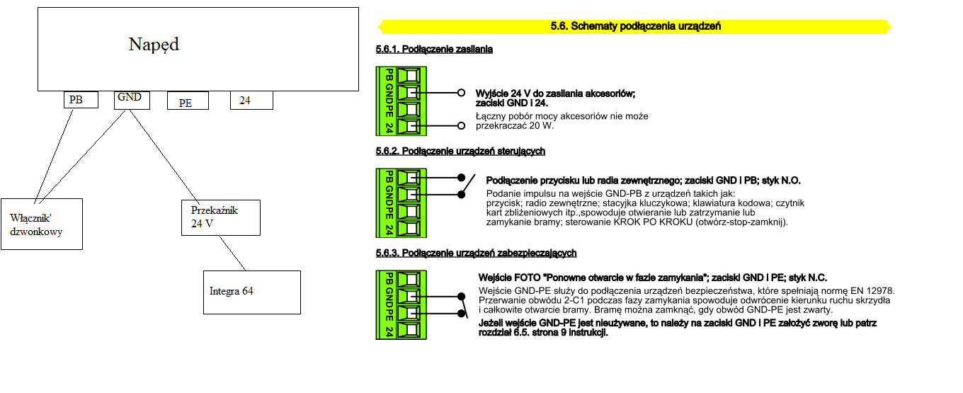

    Jak wcześniej pisałem, chciałbym rozbudować swój alarm. Centrala integra 64. Na pierwszy rzut chciałbym podpiąć bramę garażową. Napęd Came Home sterowany jak na razie pilotem. Chciałbym sterować tym napędem z przycisku dzwonkowego w garażu oraz z manipulatora.. Poniżej umieszczam schemat do sprawdzenia
    dzięki za podpowiedzi.

    Osobiście użył bym do tego celu INT-ORS.

    Przycisk dzwonkowy ok. Co do przekaźnika to przede wszystkim 12V i przekaźnik pusi zwierać styk PD i GND. Do wysterowania przekaźnika użyj wyjścia niskoprądowego integry skonfigurowanego jako prekażnik mono na czas 2s. Wyjście możesz wysterować za pomocną opcji STEROWANIE z menu urzytkownika lub jeśli posiadasz, manipulator KSG, TSI, TSG poprzez zdefiniowanie odpowiednio makropolecenia.

    1.Styki bramy oczywiście właściwe.
    2. Sterowanie z przycisku jak i centrali łączysz do tych styków równolegle.
    3.Przekaźnik nie 24 V a z cewką na 12 V np z oferty pulsara. Na cewkę podajesz z centrali zasilanie i masę z uprzednio zaprogramowanego out-a nisko prądowego. Masę bramy łączysz ze stykiem com , a wejście sterujące ze stykiem No przekaźnika.
    4. Czy jesteś pewien że musisz mieć to otwieranie bramy z klawiatury. Mały przycisk obok manipulatora by nie wystarczył ?. Jak tak sobie patrzę na ten Twój "schemat" to wydaje mi się, że zarówno dla Ciebie jak i centrali było by lepiej gdybyś tam swoich rąk nie wkładał. W końcu nie każdy musi na wszystkim się znać, i nie wszystko musi umieć zrobić.
