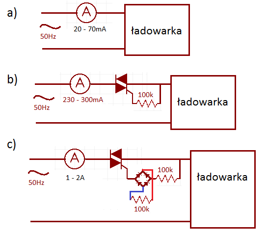

    mam bardzo dziwny problem. Mianowicie chciałem zbudować włącznik na ruch, który włączałby zasilacz na 230. Zastosowałem tutaj triaka, ponieważ myślę, że to najłatwiejsze rozwiązanie. Do testów użyłem ładowarki do wkrętarki 70 watowej, z czego wynika, ze pobór prądu powinien wynosić około 0.3A.
    Po podłączeniu ładowarki szeregowo do amperomierza zmierzyłem zaledwie 10 - 20mA, a po włożeniu baterii, tylko 70mA.
    Stwierdziłem, że dziwne.. ale kontynuowałem. Następnie połączyłem szeregowo ładowarke triak i amperomierz. Co się okazało? prąd wynosił 270mA bezwgledu na to czy bateria była włożona czy nie.
    Aby wysterować triaka stwierdziłem, że użyje małego tranzystora zamiast rezystora (100k tak jak wczesniej) między bramką a anodą, ale jak wiadomo między bramką a anodą jest napięcie zmienne, więc włożyłem między bramkę i anodę mostek greatza. Przed włożeniem tranzystora na wyjście mostka gretza dla próby włożyłem rezystor 100k.. i co sie okazało? Natężenie 1 - 2 A!
    Wyjaśni mi ktoś jaka może być przyczyna?
    Od razu mówie, zwarcia raczej nigdzie nie ma, ponieważ triak by się niemiłosiernie grzał, a wina amperomierza raczej też to nie jest, bo sprawdzałem to kilka razy. Podłączyłem też duży rezystor 10W 150 ohm, i mocno się grzał kiedy płynął większy prąd. Po usunięciu triaka przy prądzie 10 - 70mA rezystor się nie grzał, więc Amperomierz raczej ma rację co do wzrostu prądu.
    Dodaję układy dla pewności zrozumienia :)

    Narysuj połączenia oraz gdzie mierzysz.

    Dołączyłem link ze schematami do poprzedniego postu.
    Rezystor 10W 150 ohm, który się grzał (aby sprawdzić czy wynik na amperomierzu jest prawdziwy, ponieważ nie dowierzałem)podłączałem szeregowo między amperomierz a sieć.

    Pytanie mało dokładne, przydał by się rysunek. Nie napisałeś czy ładowarka to zasilacz impulsowy, czy na transformatorku. Jeśli nie popełniłeś błędu, to jedyne co mi przychodzi do głowy to przepięcia generowane na wejściu ładowarki spowodowane pracą triaka mogą powodować zwieranie warystora przepięciowego znajdującego się na wejściu ładowarki.Dlaczego do załączania ładowarki nie wykorzystałeś styków przekaźnika w czujniku ruchu?
    Ze schematu wynika, że układ wyzwalania triaka jest przyłączony pomiędzy bramkę i niewłaściwą anodę.

    Przepraszam, źle narysowałem układ. Bramka miała we wszystkich przypadkach być podłączona do przeciwnej anody. Ale w rzeczywistości jest dobrze, ponieważ w innym przypadku, triak w ogóle by nie przewodził

    Twój triak zachowuje się jak prostownik (w przypadku "b" - niezbyt doskonały), pojawia się składowa stała prądu (mierzona jako wartość skuteczna), ograniczona opornością "stałoprądową" uzwojenia transformatora ładowarki. Sprawdź, włączając zamiast triaka - diodę, np. 1N4005.

    Po dołączeniu szeregowym diody 1.3kV 3A BY255, natężenie wynosi 900mA (z baterią i bez baterii).
    Bez diody tak jak wcześniej 20 - 30mA

    Coś wskazał Rzuuf w #6 - chodzi o to, że przy takim podłączeniu triak włącza się niesymetrycznie, dla przepływu prądu w jedną stronę przy innym napięciu, niż w drugą. Taka asymetria powoduje, że napięcie, jakie dostaje transformator, ma składową stałą, A to prowadzi do nasycenia rdzenia i grozi spaleniem transformatora - właśnie to zjawisko powoduje palenie transformatorów przez impuls elektromagnetyczny wywoływany przez Słońce (na szczęście takie impulsy, które są niebezpieczne dla transformatorów, zdarzają się bardzo rzadko - naprawdę groźny był w historii elektryki tylko jeden, i to dawno temu, kiedy dopiero zaczynano budować sieć energetyczną - dziś podobny impuls spowodowałby dezorganizację całej cywilizacji).
    Możesz spróbować szeregowo z tą ładowarką włączyć mostek (jedna końcówka ~ do sieci, druga do ładowarki, druga końcówka ładowarki do sieci) i sprawdzić, jaki prąd popłynie, jeśli między '+' i '-' mostka włączysz amperomierz?
    Aha, jeszcze jedna kwestia: czy na pewno prawidłowo mierzysz prąd? czy czasem amperomierz nie jest nastawiony na pomiar prądu stałego? Jak mierzysz zmienny, to trzeba go ustawić na zmienny.

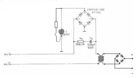

    Jeśli nie ma pojemności, to napięcie i prąd z mostka maleją do zera, więc tyrystor/triak może się wyłączyć; natomiast tranzystor, jeśli zostanie wyłączony, kiedy płynie prąd przez indukcyjność (uzwojenie transformatora), może "włączyć się" na stałe - trzeba go jakoś zabezpieczyć.
    Triak potrzebuje jakiegoś prądu bramki, żeby się włączyć, i ten prąd zwykle nie jest taki sam dla obu kierunków - jeśli pochodzi z napięcia, które triak ma włączać, i płynie przez opornik, to wychodzi z tego asymetria włączania.

    Trochę inaczej z tym przewodzeniem (choć blisko).
    Tyrystor zaczyna przewodzenie od chwili otrzymania impulsu w obwodzie bramka-katoda oczywiście pod warunkiem właściwej polaryzacji anody. Przewodzenie kończy się z chwilą zmniejszenia prądu anoda-katoda poniżej wartości krytycznej zależnej od typu.
    Polaryzacja bramki jest taka sama jak polaryzacja anody. O właściwym sterowaniu pisał wcześniej Kolega rafał o
    Dla triaka rozumowanie jest identycznie. W dużym uproszczeniu można go utożsamiać z dwoma tyrystorami połączonymi odwrotnie równolegle ze wspólną bramką.
    Co do dziwacznych wartości mierzonych prądów to wynikają one i z asymetrii obu umownych połówek triaka, i z dziwacznego jego wysterowania, i ze zbyt małego obciążenia (jałowo pracujący zasilacz), i z użycia miernika przeznaczonego do pomiaru wielkości sinusoidalnych (bądź stałych na zakresie stałym) a mierzącego prąd o innym niż sinus kształcie.
