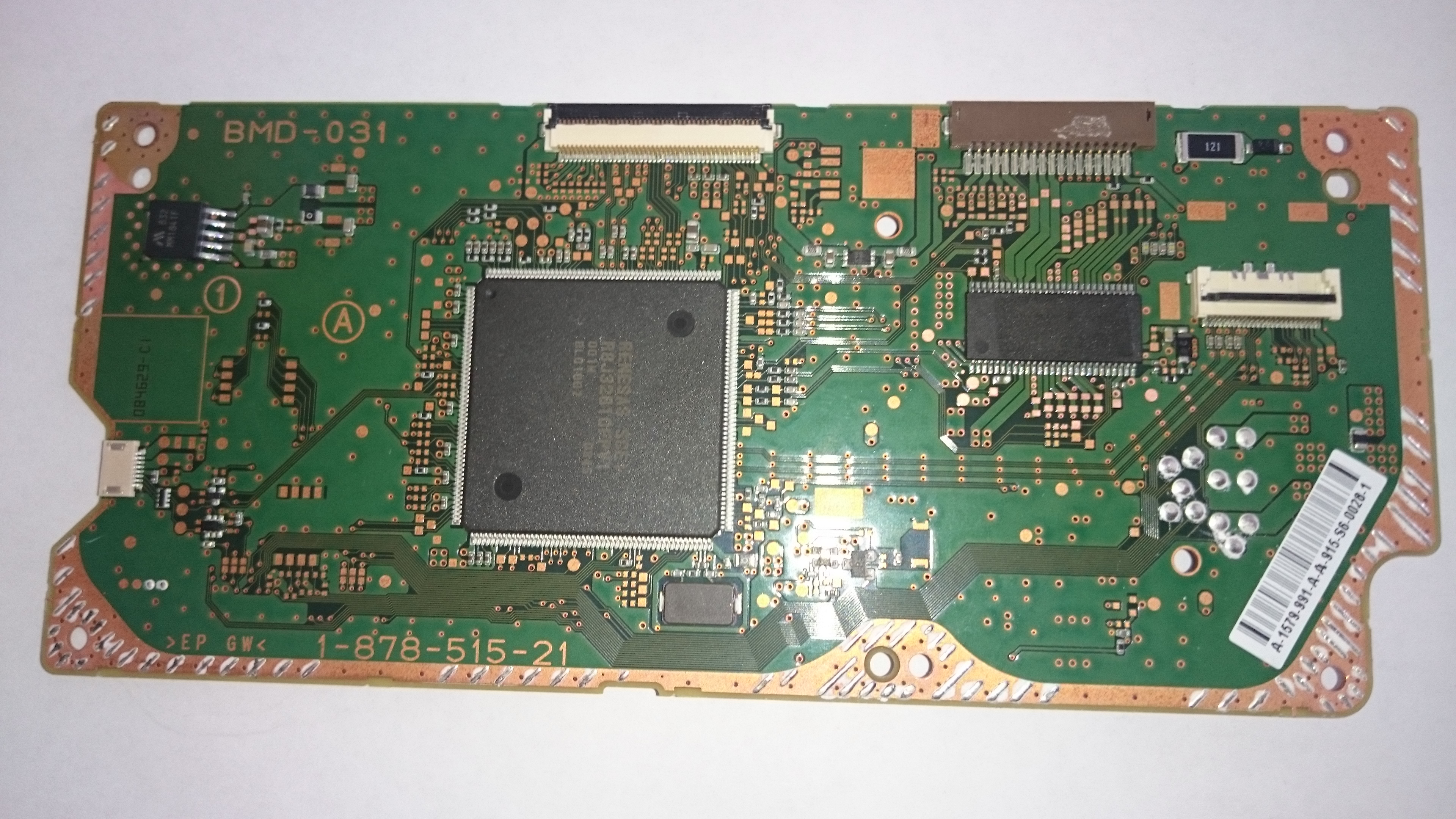

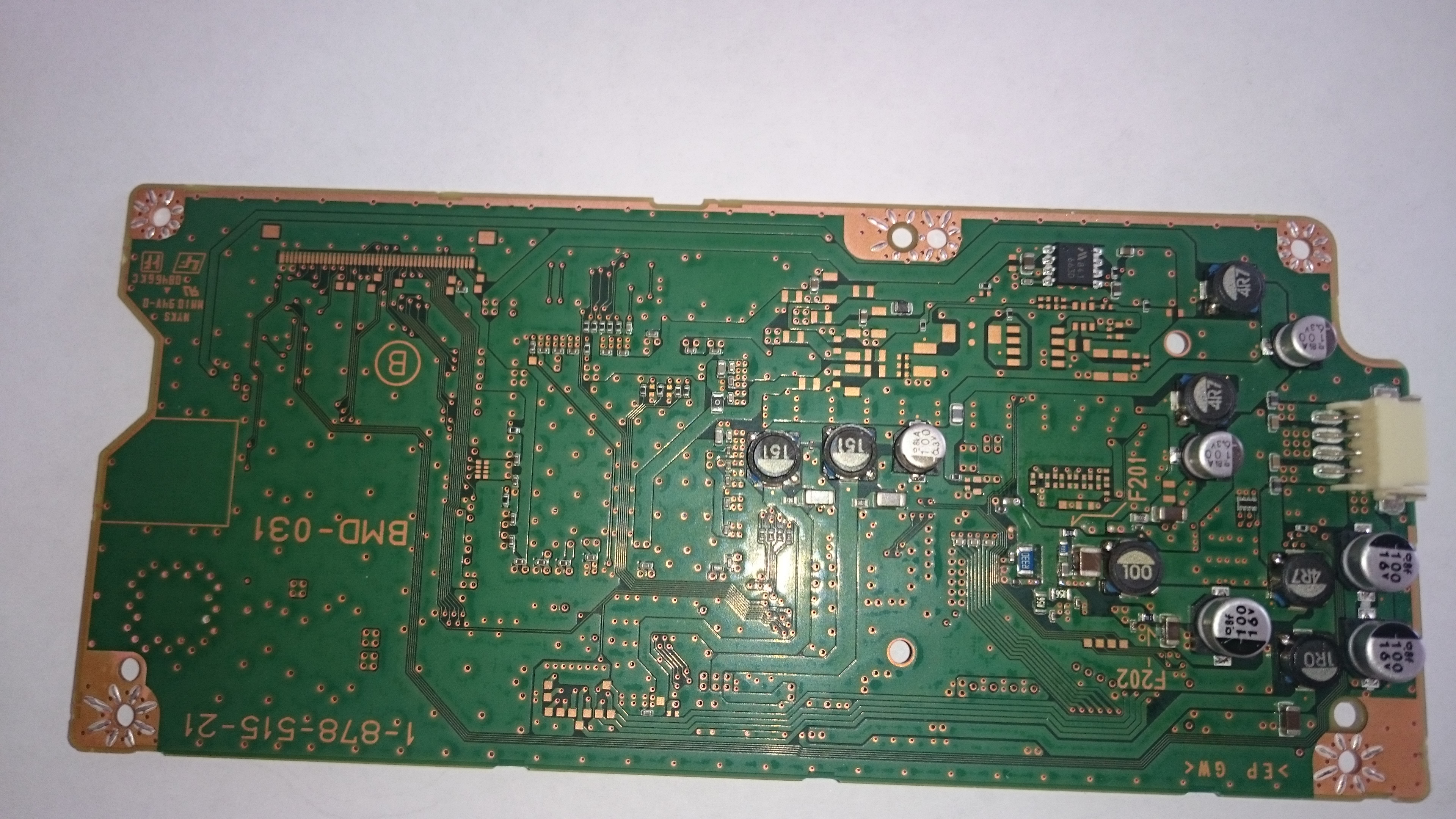

    Ok może da sie to zrobic łatwiejszą drogą dla mnie, ale potrzebuje pomocy. Mam dwie takie same Logiki BMD-031 jedna to ta która problem opisałem wyżej a druga to orginalna z konsoli, lecz na ten orginalnej napęd nie wsuwa płyty zero reakcji. Czy mogę przelutować jeden z układów aby płyta wstała, tylko nie wiem który?? sprawdziłem juz chyba wszystkie bezpieczniki na płycie kilka razy wszystkie sa sprawne.

    Witam, firmware napędu znajduje się w układzie S29AL016 (i jeszcze wiele cyferek), przynajmniej na BMD-021, pewnie da się ale czy jest sens? Dawno nie miałem tej płyty w ręku, układ jest chyba BGA, więc dodatkowa kłoda pod nogi. Masz stary napęd? Może uszkodził się ten czujnik, rozumiem że próbowałeś przekładania logiki i nowy napęd nie połyka płyt na LB, który oryginalnie był zamontowany w konsoli? Koło wejścia od taśmy czujnika znajdują się elementy (różne diody, drabinka rezystancji), zmierz, sprawdź, może znajdziesz usterkę. Wrzuć zdjęcie tej płyty bo nie pamiętam dobrze tej logiki. Może jeszcze coś doradzę.

    A więć tak przelutowałem układ BD7969EFV z nowej do starej płyty i odwrotnie. i nadal stara logika nie reaguje na włożenie płyty do napędu, a nowa logika nadal działa oprucz blu ray. czyli układ który zamieniłem okazuje sie że jest sprawny.Nie ma tam czujników, są bodajże dwa switche i one są sprawne. (nie mam nowego napędu tylko nową logike sam napęd jest 100% sprawny)
    Wrzucam zdjęcia.
