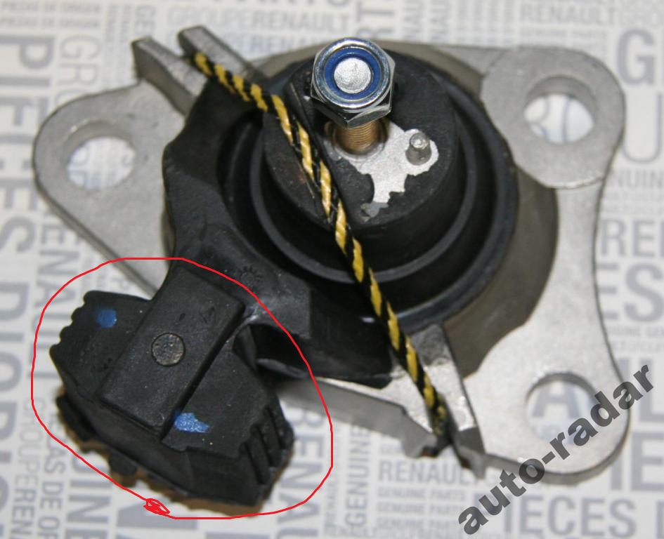

✨ Użytkownik zgłasza problem z Renault Megane I phII, polegający na szarpaniu silnika na wolnych obrotach oraz drganiach podczas jazdy. Po demontażu prawej poduszki silnika zauważył luźny gumowy element, co sugeruje jej uszkodzenie. Uczestnicy dyskusji potwierdzają, że poduszki silnika są wrażliwe na uszkodzenia, a najczęstszym problemem jest urwany talerzyk z gwintem. Wskazują również na możliwość wypadania zapłonów jako innej przyczyny drgań, co może być związane z układem zapłonowym. Użytkownik wyjaśnia, że ma silnik diesla, a świece żarowe zostały niedawno wymienione na Beru.
