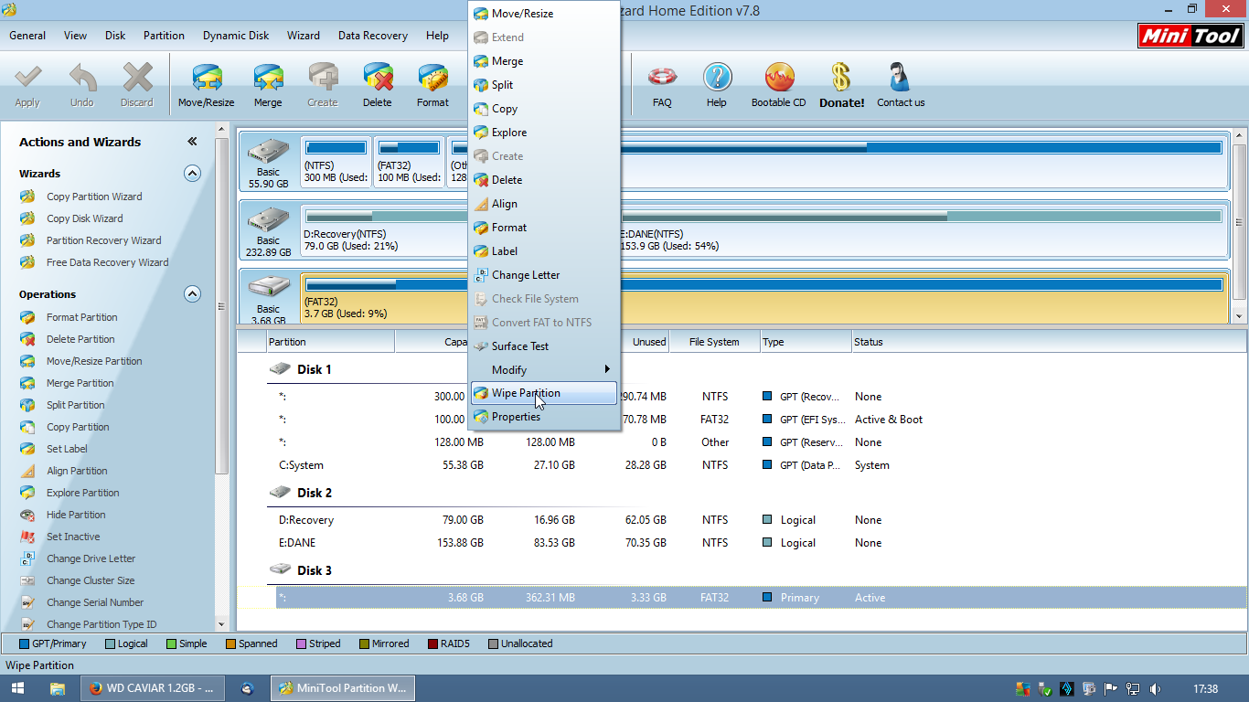

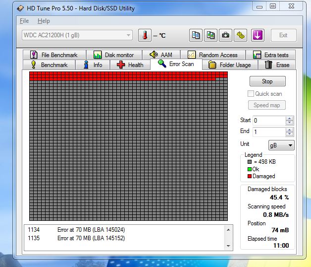

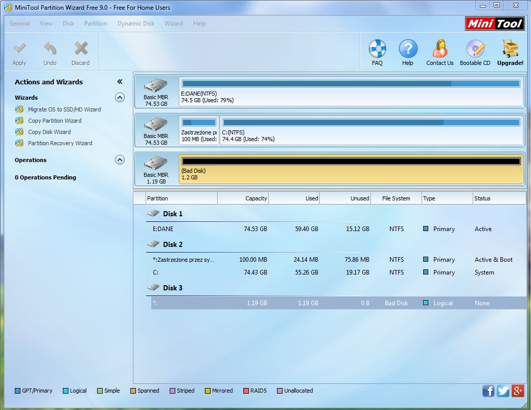

Jak przywrócić do działania stary dysk WD, na którym DiskPart przy zakładaniu partycji zgłasza błąd urządzenia I/O?
To nie wygląda na zwykły problem z partycją, tylko na uszkodzenie translatora lub obszaru serwisowego (SA) dysku; samo zerowanie początku dysku i low-level format nie pomogły [#14643083][#14643228] Dysk trzeba podłączać bezpośrednio do płyty głównej przez ATA, a nie przez USB, bo przez przejściówkę diagnostyka i naprawa są mocno ograniczone [#14644306][#14646308] Najpierw spróbuj narzędzi WD: CheckWD do sprawdzenia modułów w SA, a potem WDexe [#14644253] Możesz też użyć MHDD 4.5 po bezpośrednim podłączeniu, odczytać dane komendą EID i spróbować pełnego skanu, ale bez skryptów do pracy z SA niewiele to da [#14644306][#14644906] Jeśli zależy Ci na realnej naprawie, w grę wchodzi specjalistyczny sprzęt typu PC-3000 albo serwis, bo domowo może to być niewykonalne [#14643228][#14643156]
