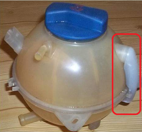

    Mam wydaje mi się poważny problem z moim Seatem Toledo. Samochód jest z 2002 roku, silnik 1.9TDI 110KM.
    O co chodzi... ucieka mi płyn chłodniczy. Samochód kupiłem w czerwcu 2014. Po kupnie dolałem trochę borygo i przez cały ten czas nic się nie działo.
    Dwa, trzy tygodnie temu zapaliła mi się kontrolka przy temperaturze i okazało się że brakuje płynu chłodzącego. Dolałem płynu i postanowiłem obserwować co się będzie działo dalej. Przed każdą jazdą sprawdzałem płyn chłodniczy i poziom oleju. Przez te ostatnie 2 tygodnie było ok. Dzisiaj incydent się powtórzył.
    Płynu zaczyna ubywać jak jeżdżę powyżej 100km/h - tak jak to było dzisiaj, wtedy silnik się nagrzewa do 90 stopni. Płyn ucieka zaworem bezpieczeństwa (tym na boku zbiornika) w zbiorniczku. Przy spokojnej jeździe nic złego się nie dzieje.
    Nie jestem mechanikiem i nie bardzo znam się na mechanice dlatego po tym jak stało się to po raz pierwszy zacząłem czytać co może być powodem. Wydaje mi się że nie jest to problem uszkodzonej uszczelki pod głowicą - w zbiorniczku płyn nie jest mętny, nie widać śladów oleju, nie zwiększał się także poziom oleju.
    Dzisiaj rozmawiając ze znajomym podpowiedział mi że może to być problem termostatu, to tłumaczyło by fakt że przy spokojnej jeździe nic się nie dzieje - jeżdżę spokojnie i silnik zwykle ma nieco mniej niż 90stopni.
    Proszę o porady co ewentualnie sprawdzić.

    Termostat nie ma nic do tego - on nie zjada płynu.
    O jaki zawór bezpieczeństwa Ci chodzi? Daj zdjęcie.
    Czy węże wody idące do chłodnicy są twarde jak nagrzeje się silnik do 90 stopni?
    Najlepiej ściągnąć dolną osłonę silnika i zobaczyć czy tam się gdzieś nie leje płyn lub nie widać różowych zacieków po wyschniętym płynie, zobacz czy nie ma ich w pobliżu koł pasowego wału.

    grala1 napisał:
    Termostat nie ma nic do tego - on nie zjada płynu.[...]
    Masz rację. Jednak mój tok rozumowania był taki - termostat się nie otwiera lub otwiera się za mało - chodzi na krótkim obiegu i się przegrzewa - wzrasta ciśnienie i płyn paruje przez zawór bezpieczeństwa w korku i wypływa (paruje) odpływem jak na zdjęciu poniżej.

    Sprawdziłem. Trochę to trwało ale jest.
    Zrobiłem tak - po nagrzaniu silnika do 90 stopni (tak przynajmniej pokazywał wskaźnik) odkręciłem korek i spuściłem ciśnienie z układu chłodzenia. Ku mojemu zdziwieniu poziom płynu chłodniczego bardzo się podniósł - jakieś 3cm ponad max, a potem powoli opadł do maxa. Potem przejechałem jakieś 12km i ciśnienie znowu było nabite.
    Nie jestem w stanie powiedzieć czy węże są zbyt twarde czy nie.
    Dodatkowo porównałem ciśnienie jakie było w ukł. chłodzenia w podobnym samochodzie - Leon 1.9TDI 90KM. Przy odkręcaniu ledwo syknął... silnik był nagrzany do ok 85stopni. Dodatkowo w moim płyn bardzo parował.
    Wg. Was czy uszkodzona jest uszczelka pod głowicą?
    Czy możliwą przyczyną ewentualnego uszkodzenia może być dolane Borygo a nie G12? Nie wiem co było lane wcześniej.

  • #12 15887924
    pietia86
    Posty: 1126
    Pomógł: 69
    Ocena: 91
    Piszę jedynie żeby zamknąć temat.
    Okazało się że uszczelka głowicy była przedmuchana. Uszczelka została wymieniona. Dodatkowo splanowano też głowicę. Problem rozwiązany.
