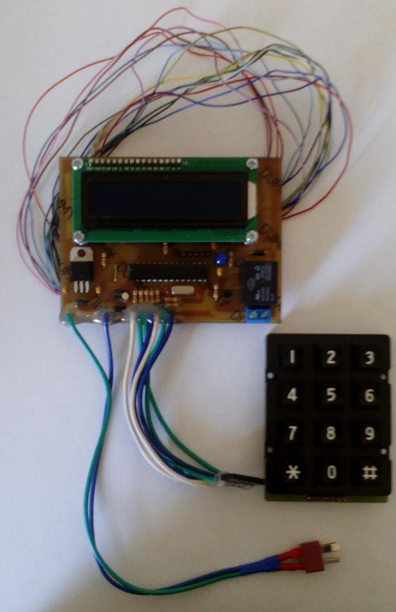

    Zabawka bardzo fajna ale ja widzę jeden mały problem skąd przeciwnik ma znać kod do rozbrojenia "bomby".

    Yankkes napisał:
    (...)skąd przeciwnik ma znać kod do rozbrojenia "bomby".
    Musi kombinować ;) W tym właśnie cała zabawa :)
    Do Autora: ale ja dałbym przeciwnikowi np 3 szanse na ten kod bo tak za pierwszym razem to faktycznie za dużo szczęścia trzeba... I pomyślałbym jeszcze (tylko jak to zaimplementować?) o jakiejś możliwości sabotażu bomby - wiesz, "trzeba przeciąć 2 kabelki z pięciu ale tylko te właściwe bo inaczej... BUM!"
    Może za pomocą 5 przełączników (żeby fizycznie nic nie musięli ciąć) albo jak?

    Ja od siebie bym dodał funkcję coraz szybszego "pikania" głośniczka w miarę upływu czasu do detonacji (tak jak w counter strike 1.6 :D ). Projekt super

    a w ten sposób kod zdobywamy no to już rozumiem :)
    zamiast buzzerka może lepiej głośniczek który np ostatnie 10 sekund odlicza po czym mówi game over :P

    A może tak jak widzimy w filmach - wpisanie nieprawidłowego kodu (ale składającego się z poprawnych cyfr) odliczanie zacznie przyspieszać? I to by była właśnie ta 'druga szansa'. Tylko to odliczanie coś szybkie jest, sekundy za szybko mijają. No i może sekundy też zrobić duże? Kosztem jednej cyfry godzin, żeby się zmieściło wszystko na wyświetlaczu.

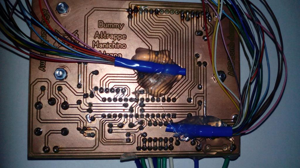

    W kontekście elektroniki to fajnie wyszło, co najwyżej pytanie czym będzie to zabezpieczone, chodzi mi o trwałość, sam laminat się utlenia; jakaś wilgoć czy coś. To co ja bym dodał to podkładki do śrub, ale to kwestia gustu.

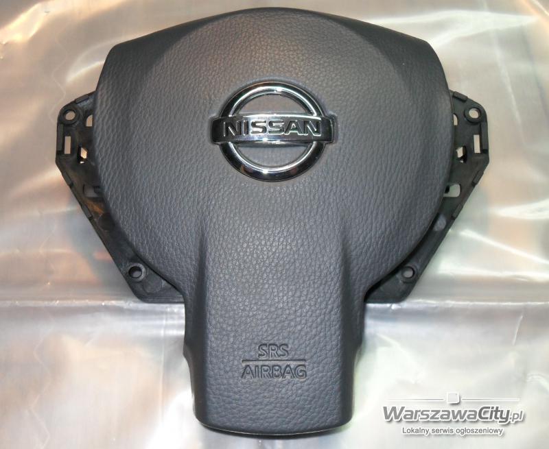

    Jak już idziemy w stronę większego realizmu to w walizce dorzuciłbym jakiś zwykły, nadmuchany balon, który w momencie wybuchu będzie pękał ;)
  • #30 14675058
    JarekPrzybyl
    Posty: 422
    Pomógł: 3
    Ocena: 216
    Na przykład taki:
    Atrapa Bomby ASG i Paintball
    PS: na wszelki wypadek zastrzeżenie: TO JEST ŻART!!! Aczkolwiek na bazie airbaga (i może jeszcze paczki kulek paintballowych dla lepszego efektu) możnaby zrobić naprawdę niesamowitą atrapę bomby, z racji użycia airbaga byłaby to już jednak bardziej prawdziwa bomba niż atrapa bomby, dość niebezpieczna dla "sapera", a przy błędnej konstrukcji mechanicznej nawet bardzo niebezpieczna.
