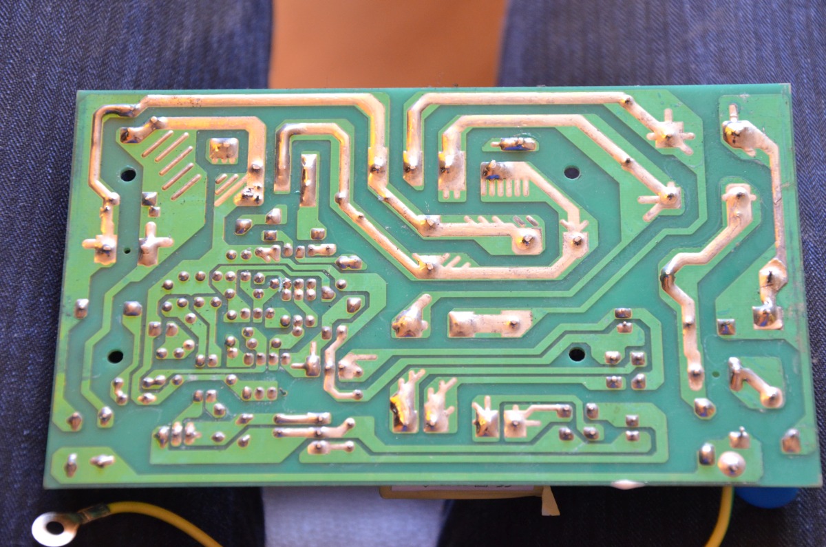

    Dodaję zdjęcie płytki z radiatorem (były delikatne zimne luty, jednak je poprawiłem):

    Najbardziej podejrzany element to - "JCS18N50WH"
    Wylutuj go z układu i zmierz miernikiem czy nie ma zwarcia pomiędzy wyprowadzeniem 2 i 3 patrząc na element od strony napisów.
    Miernik ustawiony na test diody.
    Jaki masz miernik?

    Wylutowałem wyżej wymieniony element i faktycznie, jest między 2 i 3 zwarcie (0ohm), czy owy element jest uszkodzony ?

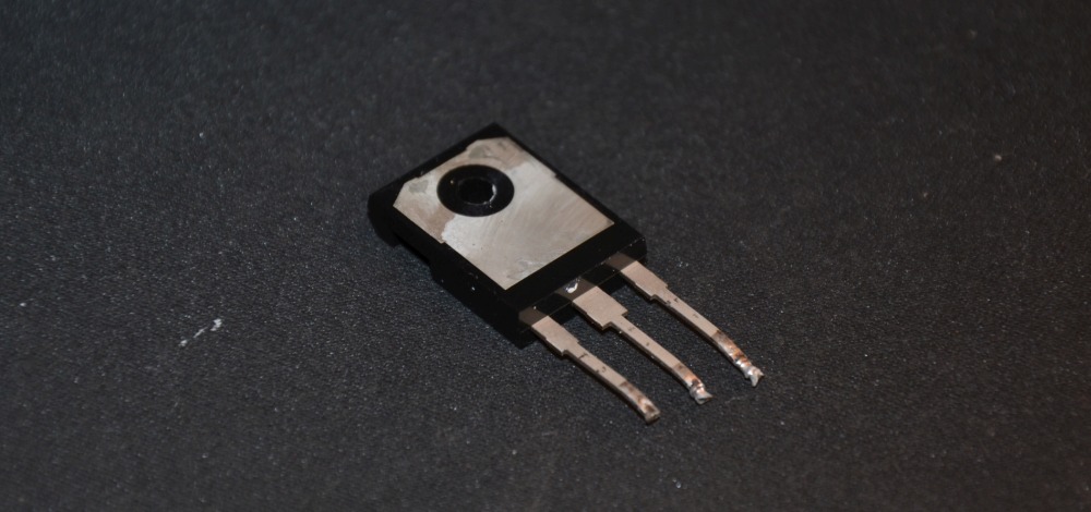

    Dodaję zdjęcie tranzystora, nie jest izolowany.

    Tutaj - http://www.tme.eu/pl/details/fdp18n50/tranzystory-z-kanalem-n-tht/fairchild-semiconductor/#
    "Mariopi" - dziekuje.
    Miejmy nadzieje, że to tylko ten tranzystor padł.

    Między tranzystorem, a radiatorem była tylko pasta termo przewodząca, nie było żadnej nakładki itd. Czyli ten FDP18N50 będzie ok ?

    Sprawdziłem, więc odpowiem gdyby ktoś szukał tutaj odpowiedzi w przyszłości.
    W moim przypadku faktycznie pomogła wymiana tranzystora na typ:
    N-MOSFET IRFP460 20A 500V 280W TO247
