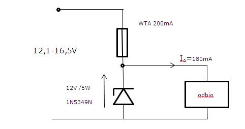

    Chcę zabezpieczyć w samochodzie układ led pobierający 180 mA . Czy to ma sens?
    Czy uda się w ten sposób zabezpieczyć układ LED?
    16,5V - to np. w przypadku usterki regulatora napięcia alternatora

    Nie, ta dioda Zenera zacznie przewodzić już przy normalnym napięciu w instalacji samochodowej i spali bezpiecznik.

    Witam moim zdaniem nie ma sensu

    W miejsce bezpiecznika daj rezystor, bezpiecznik daj w szereg z odbiornikiem.
    Racja ! Izm diody = 395mA, to więcej niż 200mA bezpiecznika.
    A czy jak podwoje prąd odbiornika i zastosuję WTA 500mA to będzie to działać?

    Nie od tej strony kombinujesz, zwróć uwagę na napięcie diody Zenera (12V) - jest niższe niż napięcie w instalacji samochodowej przy włączonym silniku (ok. 13,8V).

    I w związku z tym co? Producent WTA dopuszcza nawet do 2V spadku napięcia na wkładce. Zamiast wkładać kilka om rezystancji pomyślałem o bezpieczniku.
