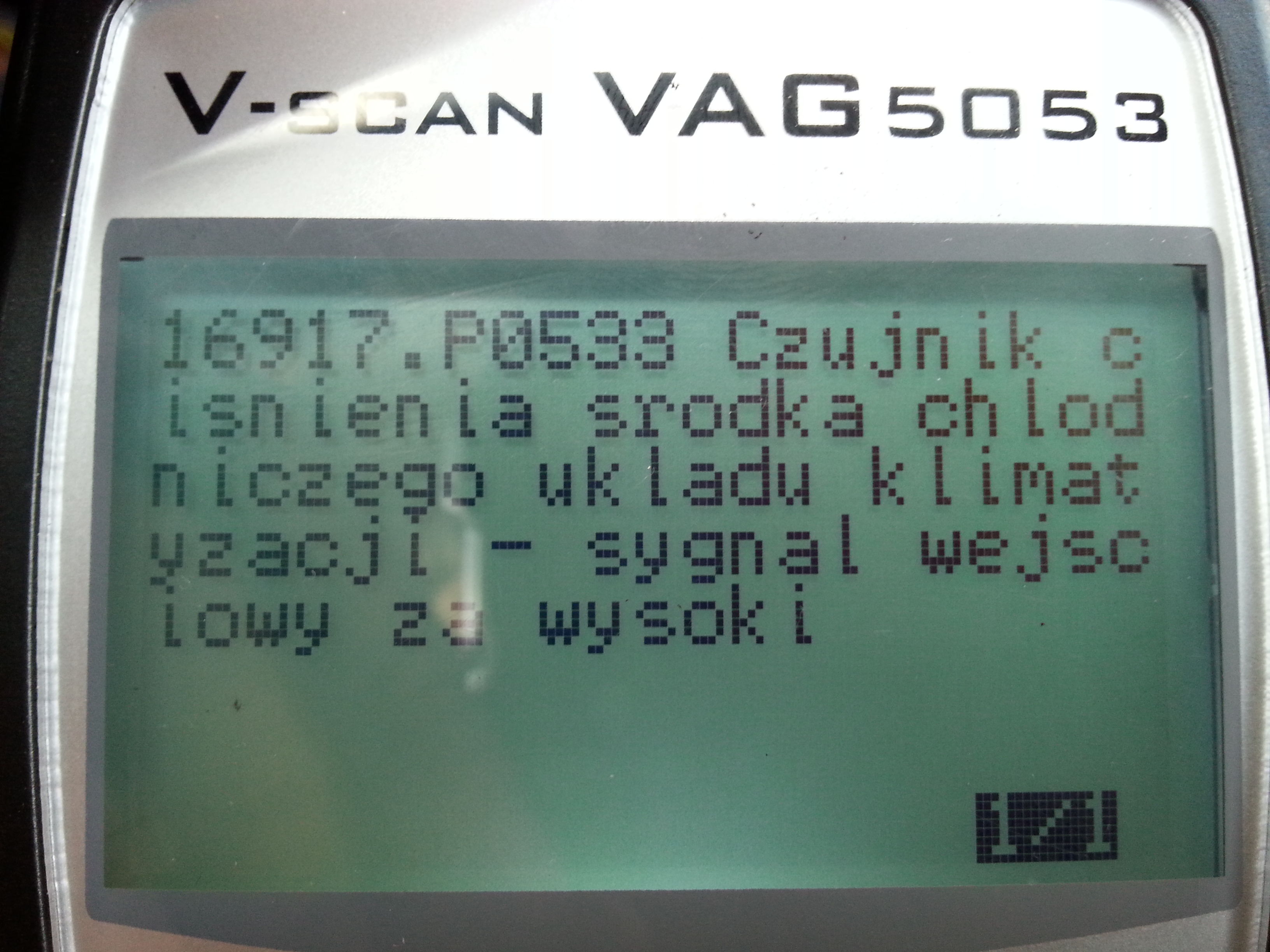

    Zrób zdjęcie tego co uważasz za czujnik ciśnienia, twoje odpowiedzi są sprzeczne, masz błąd czujnika a wentylatory pracują, klima rusza, tylko ten błąd, nie powinno tak być.
    Przeskanuj VCDS całe auto i wrzuć log z błędami na forum.

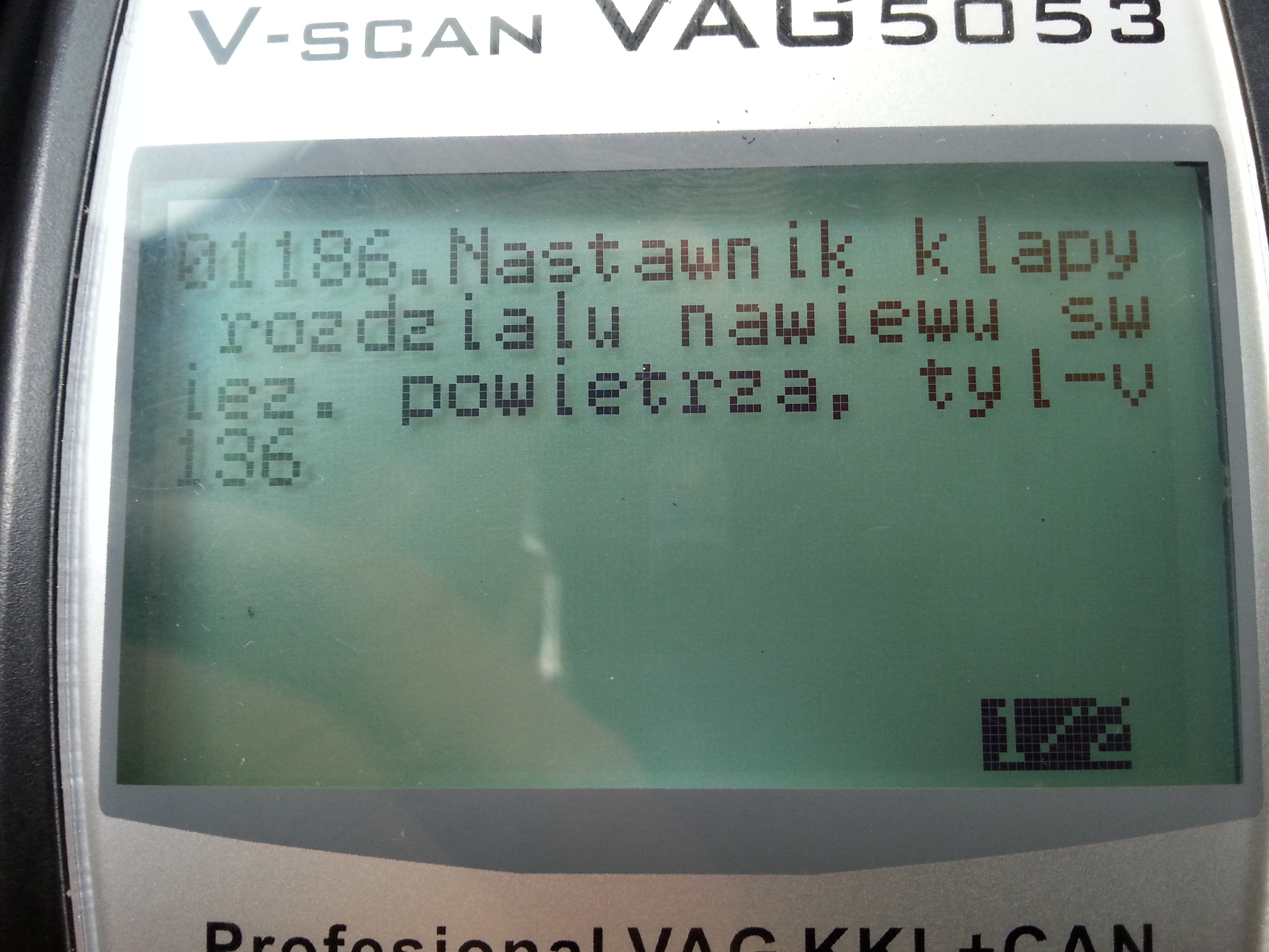

    Zamieszczam zdjęcia z VAG-a Sharan 2003 - błąd 00792 czujnika ciśnienia klimatyzacji, jak sprawdzić wtyczkę? Sharan 2003 - błąd 00792 czujnika ciśnienia klimatyzacji, jak sprawdzić wtyczkę? Sharan 2003 - błąd 00792 czujnika ciśnienia klimatyzacji, jak sprawdzić wtyczkę?
    Pierwsze zdjęcie błąd zamieszczony w kanale SILNIK
    kolejne w kanale KLIMATYZACJA.
    Dodam że zmieniłem na stary czujnik i wyskoczył ten błąd na silniku. Wcześniej (na kupionym) czujniku były tylko te dwa błędy w kanale KLIMATYZACJA.
    Po wpięciu starego czujnika klima odmówiła posłuszeństwa i nie działa. Muszę wrócić do tego drugiego.
