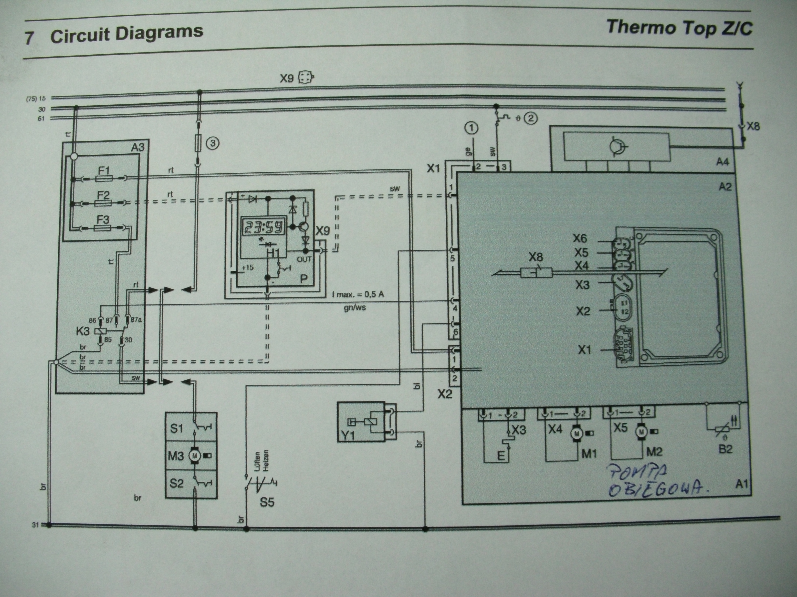

    Czy może mi ktoś pomóc uruchomić webasto heizgerat typ termo top z/c-d , 12V/32W, pochodzi z demontażu od mercedesa a klasa 1999 r. w samochodzie tym działało jako dogrzewacz "168 500 02 98, termo top z, diesel, webasto 88662d" ale pompkę obiegową cieczy posiada, uruchamiało się po uruchomieniu silnika. Jednak ja chcę zamontować do innego auta i przerobić go na ogrzewanie postojowe, tylko za bardzo nie wiem jak. W mercedesie było ono podłączone w następujący sposób że w gnieździe X1 podłączone były piny 2,5,6; jak dobrze wiem to pin 2 jest diagnoza, pin 6 to "+" pompki dawkującej paliwo, a pin 5 to ? no właśnie nie wiem co.( jaki to sygnał i jak jest podawany stały czy chwilowy?). Nie wiem też czy to jest analogowe czy cyfrowe. Czy mógłbym takie webasto uruchamiać włącznikiem, czy musi być programator zegar 1533? Jak zbudować wiązkę elektryczną do tego typu urządzenia?

    Kolego Niebieski777 ze zdjęcia wynika że analog bo nie widać transcivera Can.Zastanawia mnie połączenie z pinem 5 który to pin jest opisany jako lato -zima, przy podgrzewaczu podłącza się pin 3 to jest zasilanie z D+ przez termostat 5°C.Jako ogrzewanie podłącz wg. schematu.Do próby bez zegara modułowego po prostu na 1 pin zasilanie z włącznika,a na 4pin stałe zasilanie.

    Pin 5 to przełącznik zima / lato (ustawienie przełącznika na zimę powoduje załączenie pieca na grzanie, przełącznik ustawiony na lato spowoduje tylko wysterowanie + na pin 4 co spowoduje włączenie wentylatora nagrzewnicy w samochodzie.

    ale koledzy głupoty piszecie troche... to najzwyklejszy analogowy sterownik dogrzewacza włączany + na pin 3, który nie posiada wyjścia na pompke obiegu cieczy,można go z powodzeniem zainstalować jako pełne ogrzewanie z tym, że trzeba osobno wysterować pompke cieczy

    Mam w samochodzie zamontowany Thermo Top C benzynowe- pełna wersja. Sterowane z aplikacji Sim Ster oraz timer wewnątrz samochodu. W zimie wszystko chodzi ok, wentylatory pojazdu są załączone po sygnale z pin4 (30`C bodajże temp. płynu).
    Jest lato, gorąco, chciałbym włączyć samo przewietrzanie kabiny. Piszecie o przełączniku zima/lato-jaki to przełącznik, jak wygląda, co przełącza?
    Reasumując - jak podłączyć się pod pin5, żeby włączało samo wentylatory w kabinie pojazdu a Webasto nie odpalało?
    Musisz zrobić przełącznik Lato- zima, odłączający załączanie pieca.
  • #15 17275429
    majster222
    Posty: 115
    Ocena: 22
    Czyli jak piec w zimie jest sterowany + na pin.1, to przełącznik ma ten + odłączyć z pin.1 i podać go na pin.5 -dobrze kombinuję?
  • #16 17275437
    marcin_wr
    Posty: 289
    Pomógł: 42
    Ocena: 104
    Nie. W fabrycznej wiązce przy pełnym ogrzewaniu przełącznik zima/lato zwiera 5pin do masy.

    majster222 napisał:
    Więc zwieram tylko pin 5 do masy a pinu 1 nie ruszam?
    Dokładnie tak, pin 1 zostaje bez zmian, po zwarciu pinu 5 do masy piec będzie w trybie lato. Po załączeniu pieca z timera bądź gsm ruszą tylko wentylatory nawiewu.
