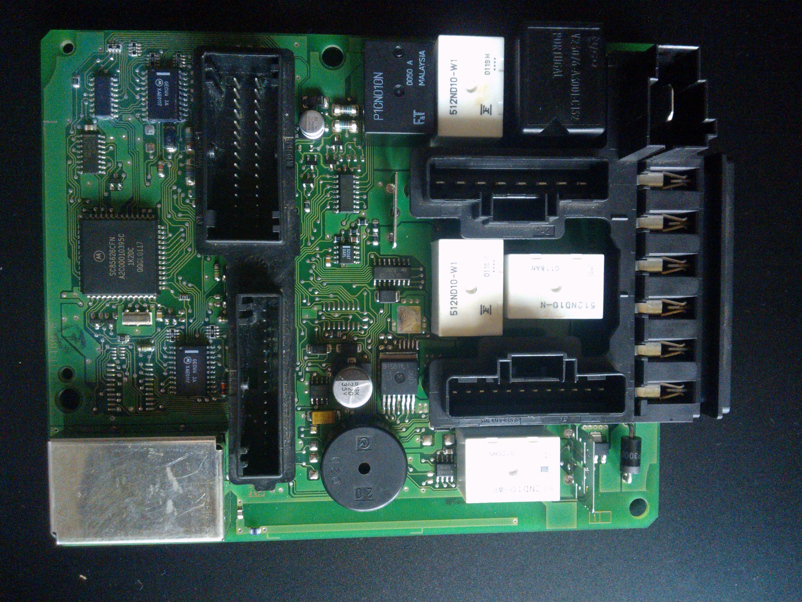

    Posprawdzałem przy pomocy żarówki plusy tak jak radził kolega Wosda, wszystkie obecne. Natomiast zwykłym kablem zwierając po kolei styki przekaźników do masy udało mi się zmusić do działania wszystkie przekaźniki, a co za tym idzie wszystkie niedziałające elementy wyposażenia do działania. W załączniku dodaję zdjęcia mojego UCH, na którym popisałem numery 0- 9;
    0 - zamykanie szyby kierowcy,
    1 - otwieranie szyby kierowcy,
    2 - prawy kierunkowskaz,
    3 - lewy kierunkowskaz,
    4 - wycieraczki przód,
    5 - zamknięcie centralnego zamka,
    6 - otwarcie centralnego zamka,
    7 - dmuchawa szyby tylnej,
    8 - nie udało mi się określić funkcji ale przekaźnik 'cyka',
    9 - drugi bieg wycieraczek gdy już są załączone.
    Dodatkowo oznaczyłem sobie miejsca w których występuje 12V.
    Wygląda na to, że gdzieś zaginęła masa. Czy ktoś mógłby podpowiedzieć na którym pinie szukać przejścia do masy samochodu oraz gdzie powinna być obecna w samym UCH? Który układ jest odpowiedzialny za podawanie masy na cewki przekaźników?

    Dwa scalaki w lewym górnym rogu do podniesienia i czyszczenie , złącze nosi ślady zielonego a pod nim też jest scalak .

    Przecież pod tymi układami masz zielono i to nigdy nie będzie działo poprawnie póki tego nie wyczyścisz a nie wiadomo jak jest pod resztą, zaraz okaże się że przelotki już nie spełniają swojej funkcji.
    Procesor chcesz przelutować a nie widzisz tego syfu pod układami?
    Mówiłem już wcześniej o tym małym układzie który zaznaczyłem - on odpowiada między innymi za kierunkowskazy.

    Okej, dziękuję za uwagi, oczywiście jesteście bardzo czujni co mnie cieszy. Ale nie ma co się irytować za wczasu, te zielone, a raczej niebieskawe miejsca to nie śniedź tylko przebarwienie laminatu po czyszczeniu, wcześniej tego nie było. Wygląda to tak jakby było wcześniej zabezpieczone jakimś lakierem czy nie wiem czym i właśnie to się odbarwiło. Są dwa takie miejsca, które się zachowały w ten sposób, reszta płyty już normalnie. Luty poprawiałem głównie przy tych scalakach bo tam były faktycznie ślady wilgoci, choć nieduże. Faktycznie pozostaje jeszcze złącze, pod którym coś może się dziać, sprawdzę to jutro rano.
    Przepraszam też za jakość zdjęć ale nie posiadam aparatu. Faktycznie gdyby były lepszej jakości to może dałoby się zauważyć to o czym mówiłem, na żywo nie wygląda to tak źle.

  • #14 14808095
    tsr_v2
    Posty: 20
    Ocena: 3
    Tak też zrobię choć jestem pewny, że to nie syf. Nie twierdzę, że go tam nie ma, sprawdzić nie zaszkodzi ;] Aczkolwiek bardziej podejrzane wizualnie wydaje mi się to dwurzędowe złącze i to też postaram się sprawdzić. Tak czy inaczej bardzo jestem szczęśliwy, że otrzymałem dużo przydatnych wskazówek.
    Przebarwienia na laminacie okazały się odbarwioną po czyszczeniu płyty warstwą ochronną. Taka bezbarwna gumowa powłoka, dało się ją usunąć dopiero mechanicznie po lekkim podgrzaniu suszarką do włosów, resztki zeszły po potraktowaniu benzyną ekstrakcyjną. Wszystkie luty wyglądają jak nowe, zero śladów jakiejkolwiek korozji w przebarwionych miejscach. Czy ktoś wie, którędy do UCH doprowadzona jest masa?
    Niestety, żadne czyszczenie ani poprawianie lutów nie rozwiązało problemu. Czy ktoś jeszcze ma na to jakiś pomysł czy pozostaje tylko kupno i wymiana?

    Problem rozwiązany. Zakupiłem używany moduł UCH na znanym portalu aukcyjnym za - uwaga - 27 zł + przesyłka i wszystko działa. Oczywiście procesor/pamięć Motoroli należało przełożyć ze starego modułu żeby działał immobiliser i centralny zamek z pilota ale udało się i wszystko działa jak należy. UCH zakupiłem o wyższych numerach i widać pewne różnice na PCB, choćby większa ilość wlutowanych elementów ale wszystko jest okej i nic się nie gryzie. Co do śniedzi pod układami scalonymi to nie było tam kompletnie nic, prawdopodobnie warstwa zabezpieczająca spełniła w tym miejscu swoje zadanie, a w tym nowym UCH w tych miejscach scalaki są także zalane grubą warstwą kleju na gorąco. Dziękuję wszystkim za pomoc.
