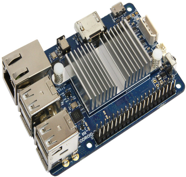

Firma Hardkernel zapowiedziała wprowadzenie do oferty nowego, należącego do serii ODROID, modelu płyty rozwojowej oznaczonego symbolem C1+. ODROID C1+ stanowi ulepszony wariant modelu C1. Zmiany w modelu C1+ obejmują m.in.: obecność złącza micro-HDMI w miejsce pełnowymiarowego HDMI oraz możliwość zasilania za pośrednictwem portu micro-USB.
Sercem komputera jest układ S805 firmy Amlogic integrujący w sobie, taktowany częstotliwością 1,5GHz, czterordzeniowy procesor ARM typu Cortex-A5 współdziałający z procesorem graficznym Mali-450MP2.
ODROID C1+ sprzedawany będzie bez fabrycznie zainstalowanego systemu operacyjnego. Użytkownik może zainstalować jeden z systemów (i dystrybucji), takich jak: Ubuntu w wersji 14.04 i/lub Android w wersji 4.4. Szczegółowe informacje na temat oprogramowania uzyskać można ze stron: http://odroid.com/dokuwiki/doku.php?id=en:odroid-c1#software_platform.
Komputer posiadać ma wlutowane 1GB pamięci RAM typu DDR3. Rolę pamięci Flash może pełnić moduł eMMC (o pojemności od 8 do 64 GB) lub karta pamięci typu microSD.
Na płycie komputera znajdują się m.in.: 1 port RJ45, 4 pełnowymiarowe porty USB 2.0, 1 port micro-USB 2.0, gniazdo karty microSD, wyjście micro-HDMI oraz 40-stykowy port rozszerzeń zawierający wyprowadzenia interfejsów, takich jak: GPIO, I2C, SPI, UART.
Wymiary i waga komputera wynoszą odpowiednio około: 85 x 56 mm i 40 gramów. Komputer wymaga zasilacza o napięciu wyjściowym 5V i wydajności 2A. Typowy pobór mocy wynosi, według producenta, 2,5W.
Szczegółowa specyfikacja techniczna komputera znajduje się na stronie: http://www.hardkernel.com/main/products/prdt_info.php?g_code=G141578608433&tab_idx=2.
ODROID C1+ do sprzedaży trafić ma w sierpniu 2015 roku w sugerowanej cenie detalicznej wynoszącej od 35 do 38 dolarów (od ok. 133zł do ok. 145 zł).
