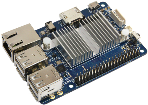

Firma Hardkernel wprowadziła do sprzedaży nowy, należący do serii ODROID, model płyty rozwojowej oznaczony symbolem C1+.
ODROID C1+ stanowi ulepszony wariant modelu C1. Zmiany w modelu C1+ obejmują m.in.: obecność złącza micro-HDMI w miejsce pełnowymiarowego HDMI, obecność wyprowadzeń interfejsu I2S, obsługę kart pamięci o większej pojemności, możliwość zasilania za pośrednictwem portu micro-USB oraz obecność fabrycznie zainstalowanego radiatora.
Sercem ODROID C1+ jest układ S805 firmy Amlogic, integrujący w sobie taktowany częstotliwością 1,5GHz, czterordzeniowy procesor ARM typu Cortex-A5 współdziałający z procesorem graficznym Mali-450MP2.
ODROID C1+ sprzedawany jest bez fabrycznie zainstalowanego systemu operacyjnego. Użytkownik może zainstalować jeden z systemów (i dystrybucji), takich jak: Ubuntu, Fedora, ARCHLinux, Debian i OpenELEC. Producent udostępniania obrazy systemów: Ubuntu w wersji 14.04 i Android w wersji 4.4. Szczegółowe informacje na temat oprogramowania uzyskać można ze strony: http://odroid.com/dokuwiki/doku.php?id=en:odroid-c1.
Komputer posiada wlutowane 1GB pamięci RAM typu DDR3. Rolę pamięci Flash może pełnić moduł eMMC (o pojemności od 8 do 64 GB) lub karta pamięci typu microSD.
Na płycie komputera znajdują się m.in.: 1 port RJ45, 4 pełnowymiarowe porty USB 2.0, 1 port micro-USB 2.0, złącze pamięci eMMC, gniazdo karty microSD, wyjście HDMI oraz 2 porty rozszerzeń, w tym: 40-stykowy port rozszerzeń zawierający wyprowadzenia interfejsów, takich jak: GPIO, I2C, SPI, UART i 7-stykowy port zawierający wyprowadzenia interfejsu I2S.
Wymiary i waga komputera wynoszą odpowiednio około: 85 x 56 mm i 40 gramów. Komputer wymaga zasilacza o napięciu wyjściowym 5V i wydajności 2A. Typowy pobór mocy wynosi według producenta, 2,5W.
Szczegółowa specyfikacja techniczna komputera znajduje się na stronie: http://www.hardkernel.com/main/products/prdt_info.php?g_code=G141578608433&tab_idx=2.
ODROID C1+ nabyć można za pośrednictwem strony producenta w sugerowanej cenie detalicznej wynoszącej 37 dolarów amerykańskich (ok. 139 zł) - o 2 dolary (ok. 7 zł) więcej od modelu C1.
