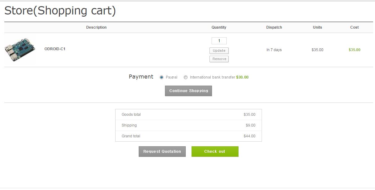

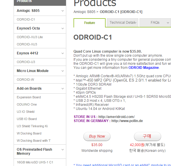

    "$65.00 78,000원(부가세 별도)
    Worldwide shipping"
    Gdzie mogę zamówić za 35$?
  • #4 14212783
    kasjo
    Posty: 770
    Pomógł: 94
    Ocena: 88
    Worldwide shipping"
    Na tej samej stronie jak klikniesz w produkt C1 a nie U3 :P
  • #6 14212865
    freebsd
    Posty: 6791
    Pomógł: 766
    Ocena: 2032
    Dzięki.
