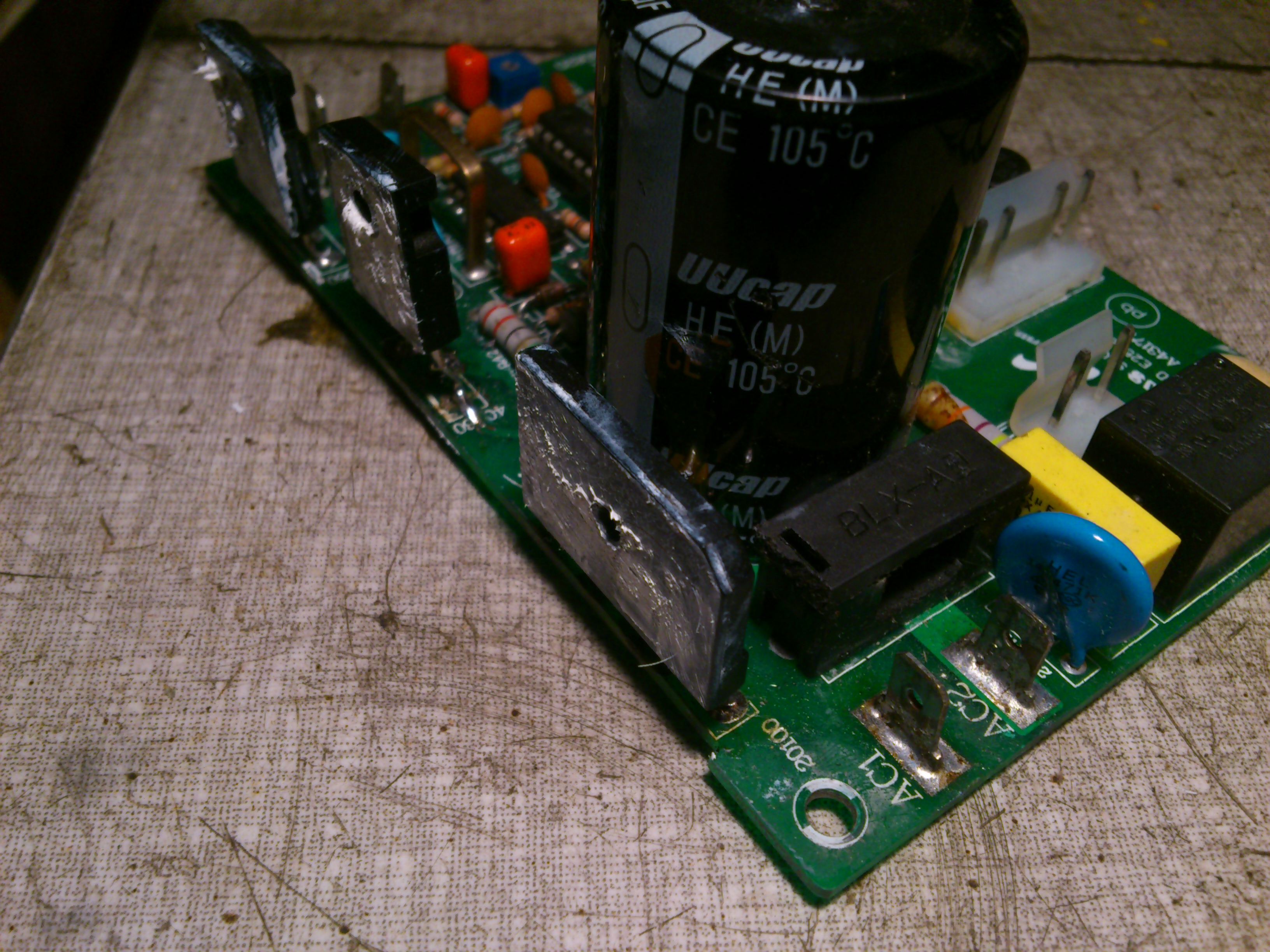

    Bieżnia śmigała aż miło, ale pewnego razu odmówiła współpracy, sprawdziłem silnik jest sprawny , uszkodzenie występuje na płytce tzn. brak napięcia na zaciskach M+,M- (tu jest podłączony silnik). Wymieniłem tranzystor sterujący GW20NC60 (stoi przy wielkim kondensatorze) ale nadal brak napięcia. Co sprawdzić? gdzie szukać usterki?
    Bieżnia Move 2355 - brak napięcia na zaciskach M+, M- po wymianie tranzystora
    Zaznaczony X to bezpiecznik .Parametry silnika; model HN1010B ,180V DC,4000 obr/min, 1,25HP,750W,

    Witam - czy mostek Graetza jest sprawny oraz czy jest napięcie na wielkim kondensatorze ?

    Tak mostek jest sprawny i na kondensatorze jest napięcie 120V żarówka 15W rozbłyśnie po czym gaśnie

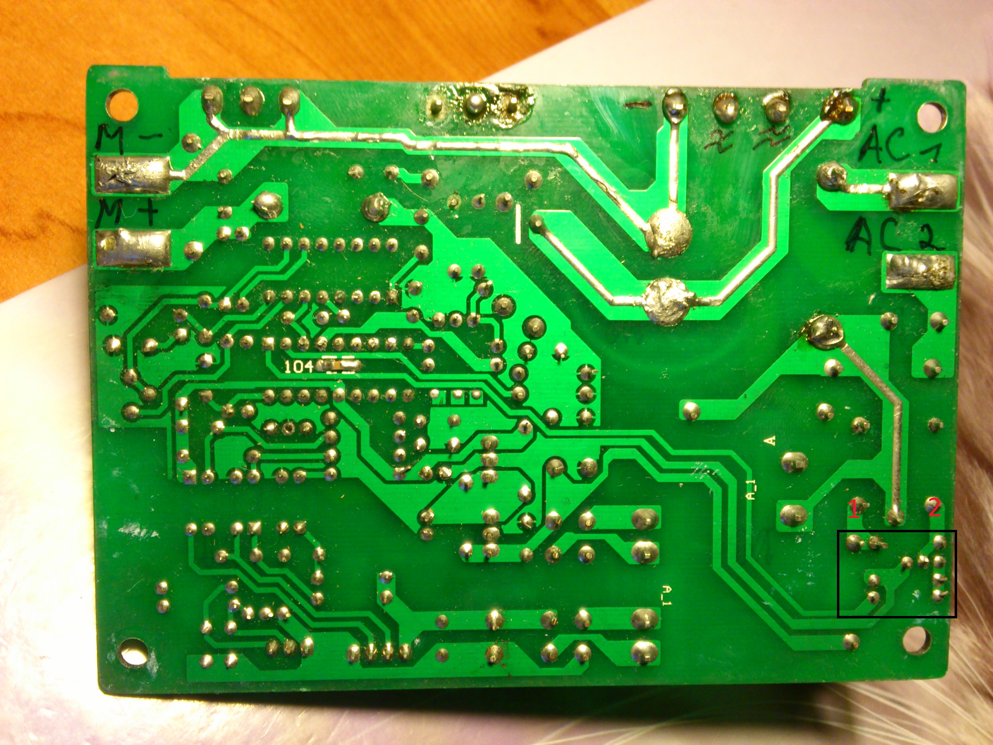

    Witam - w celu prześledzenia ścieżek ( AC1/AC2 do M-/M+ ) potrzebna by była
    fotka płytki od strony druku .

    Element 3060 to HER 3006PT (chyba dwie diody) a kondensator jest na 450V.
    Płytka ma ścieżki z obydwu stron

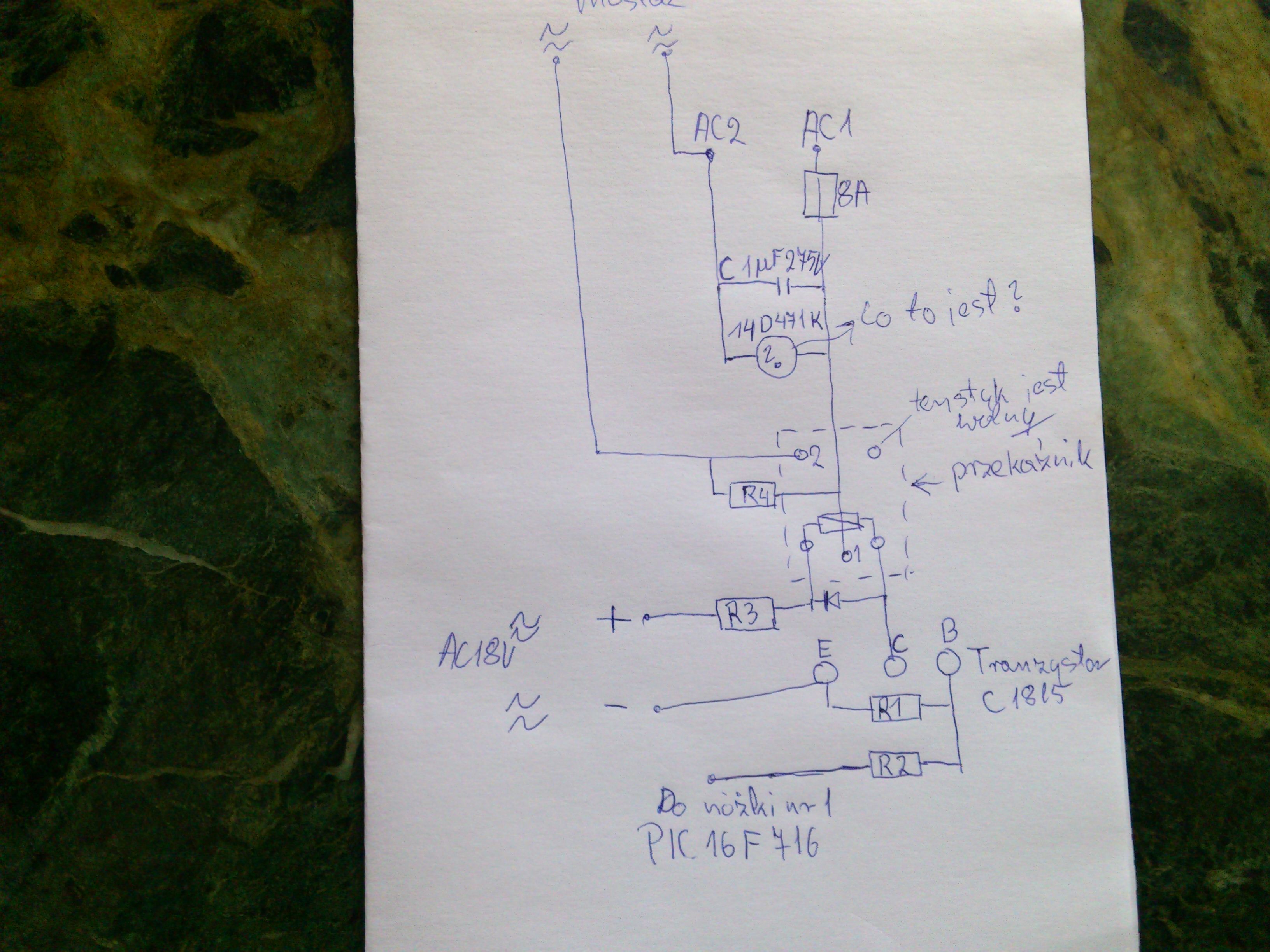

    Mając dzisiaj chwilkę czasu pogrzebałem trochę przy tej płytce i doszedłem do tego, że w ogóle nie ma napięcia w zaznaczonym kwadracie, a najprawdopodobniej na numerkach 1 i 2 powinno być 12V, są to nóżki przekaźnika i chyba jest to zasilanie jego cewki? Ten przekaźnik ma 5 nóżek, aby sprawdzić które nóżki są do zasilania cewki, rozebrałem (zniszczyłem) inny, ale jest on innej firmy i nieco mniejszy, jednak też z pięcioma nóżkami, w tym rozebranym właśnie w tych miejscach było by zasilanie cewki przekaźnika, tylko pytanie, czy wszystkie takie przekaźniki mają takie same połączenia wewnętrzne? W zaznaczonym kwadracie znajduje się tranzystor, dioda i chyba dwa rezystory. Jak znajdę jutro chwile czasu, to zacznę od sprawdzenia tego tranzystora.
  • #17 14891014
    marceli5555
    Posty: 142
    Ocena: 26
    Panowie ,sprawdziłem podejrzewany prze ze mnie tranzystor i jest on sprawny dlatego zrobiłem odręczny schemat gdyż wydaje mi się że na przekaźniku na cewce powinno być napięcie 12V aby zwora połączyła punkty 1z2 .Nie wiem co to jest za element o oznaczeniu 14D147K oznaczony znakiem ? Ma wygląd jak kondensator(niebieska tabletka z dwoma wyprowadzeniami). Bieżnia Move 2355 - brak napięcia na zaciskach M+, M- po wymianie tranzystoraCzy to napięcie powinno być?
  • #18 14891223
    Zapewne ten schemat ma niewiele wspólnego z rzeczywistością.
    Albo termistor NTC albo warystor.

    Na jakiej podstawie są oparte te zapewnienia? Oczywiście nie jest to schemat całej płytki a tylko mały jej wycinek ,ale zapewniam że te elementy są tak połączone jak nakreśliłem .

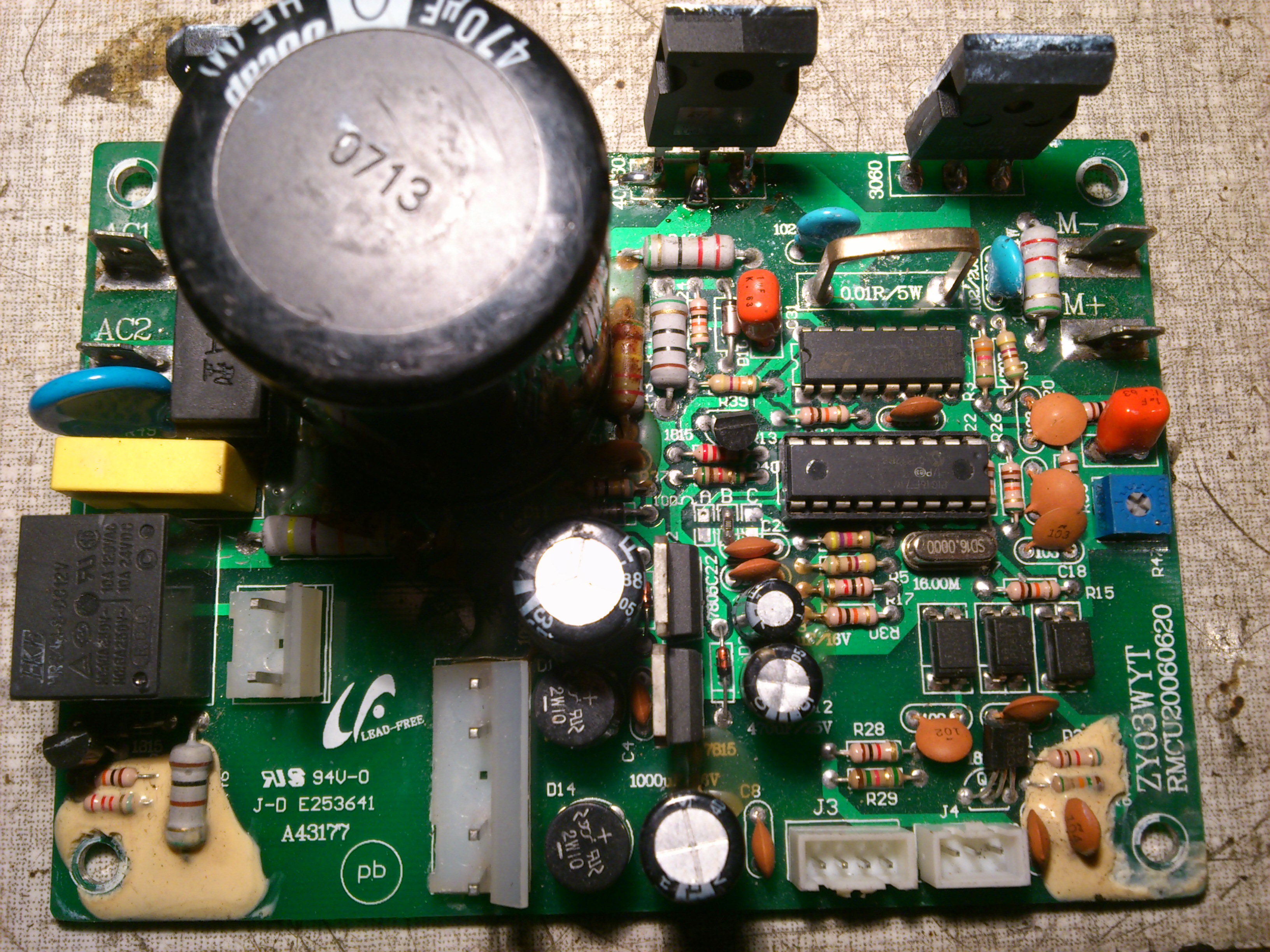

    Ale wracając do uszkodzonej płytki ,otóż kolega załatwił mi podobną płytkę z bieżni też z Move ale inny numer .Płytka podobna do mojej ale większa i zupełnie inne układy scalone jednak, ścieżki AC1,AC2 do M+,M- posiadają identyczne elementy.Bardzo ważną rzeczą jest że ta płytka jest w 100% sprawna, po podłączeniu jej bieżnia normalnie rusza i wszystko funkcjonuje normalnie,bieżnia jednak tylko chwile może być na niej włączona bo grzeją się tranzystor IGBT i znajdujący się obok element a nie posiadają one radiatora (gdzieś się ponoć zawieruszył) Porównując napięcia w obu płytkach (przy bieżni unieruchomionej) na mostku prostowniczym i na zaciskach M+,M- są porównywalne różnica zaledwie kilku woltów, ale sprawa się diametralnie zmienia w chwili uruchomienia bieżni przyciskiem start bo na tej sprawnej płytce wówczas na dopływie do mostka jest 227V a na wyjściu z mostka jest 330V na zaciskach M+i- jest 22V i silnik chodzi wolniutko natomiast na płytce uszkodzonej na dopływie do mostka jest 179V za nim 218V a na zaciskach M+i- przy podłączonym silniku 0 volt a przy odłączonym silniku 112V ale żarówka na 230V25W nawet się nie zajarzy . I co z tym fantem zrobić?
    Kilka postów wcześniej pisałem, że napięcia są za niskie. Zupełnie zignorowałeś to, co napisałem.
    Z tego co widzę po Twoim schemacie, przyczyna zbyt niskiego napięcia jest banalnie prosta - przekaźnik którym się zająłeś to nic innego jak fragment soft-startu, napięcie sieci idzie przez rezystor na mostek, przekaźnik po prostu zwiera ten rezystor. Dopóki przekaźnik nie załączy, napięcie będzie zaniżone. Nie tłumaczy to jednak tego, że napięcie po stronie DC jest za niskie bo przy 177V AC powinno być 250V DC, a u Ciebie jest 214.
    Przekaźnik sterowany jest z procesora - czy procesor pracuje prawidłowo?
    jednak z tym absolutnie sie nie zgodzę ,przecież nie napisałeś gdzie mam szukać przyczyn tak niskiego napięcia a tylko potwierdziłeś już stwierdzony fakt.
    Ręce opadają... A skąd ja czy ktokolwiek inny ma wiedzieć gdzie szukać? Przecież nie ma schematu do tego urządzenia, to Ty masz urządzenie przed sobą i Ty widzisz co i jak. Ze zdjęć się tego nie da wywnioskować.
    Chyba tak ,a przy najmniej tak mi się wydaje i to chyba potwierdza mój odręczny schemacik .
    Twój schemacik niczego nie potwierdza. A sterowanie jego masz odnaleźć, a nie "chyba". Tu też chcesz żeby Ci ktoś powiedział jak masz to zrobić?
    Różnica jest tylko taka że po naciśnięciu przycisku start na mojej płytce bieżnia stoi a na sprawnej płytce bieżnia rusza .
    Wyciągnij więc wnioski z tego co sam napisałeś.

    Przekaźnik w sterowniku bieżni to nie tylko softstart ale przede wszystkim stanowi on formę bezpiecznego odłączenia napięcia gdy coś jest nie tak w dalszej części układu i zabezpiecza w ten sposób przed nieplanowanym ruchem taśmy.
    Jest on sterowany z procesora, który to analizuje wiele warunków niezbędnych do bezpiecznego uruchomienia pasa.
    Wg mnie tranzystor uszkadzając się pociągnął za sobą elementy sterowania a być może nawet i procesor jeśli się faktycznie grzeje a nie powinien.
    Zamocz górną część procesora jedną kroplą spirytusu (lub PCC jeśli posiadasz) i rozetrzyj tak aby po całości był mokry. Włącz urządzenie - jeśli spirytus na środku procesora od razu wyparuje to możesz zacząć rozglądać się na nowym sterownikiem. Jeśli będzie widać wyraźnego parowania to powinien być ok i trzeba szukać przyczyny w układzie sterowania tranzystorem mocy.
    Powodzenia!
