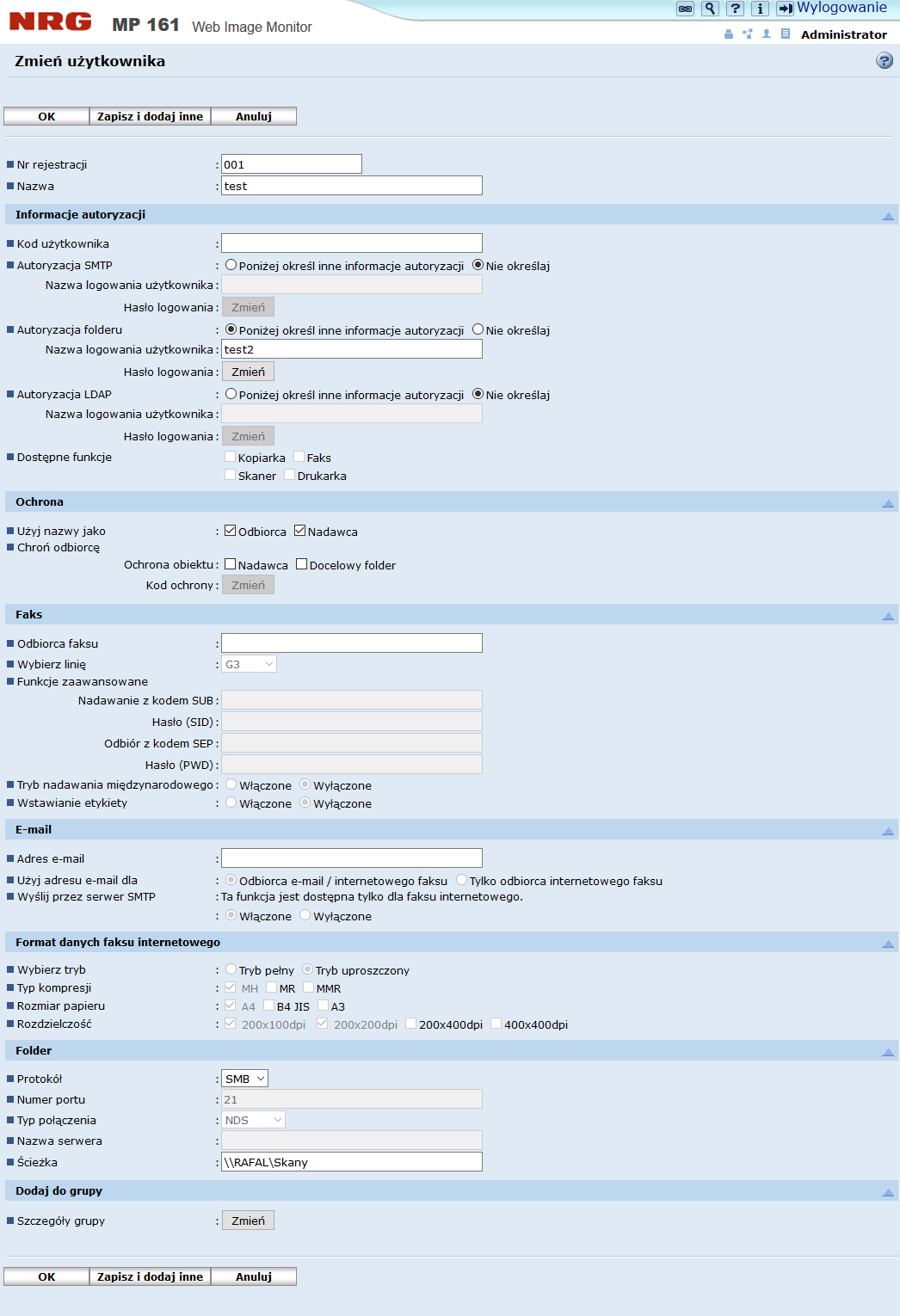

    Potrzebuję rady w sprawie konfiguracji skanowania po SMB na dysk z urządzenia RICOH MP161SPF.
    Dodam, że wszystko działało dopóki miałem Windows 7 PL 64 bit.
    Po przesiadce na Windows 10 PL 64 bit xero wyrzuca błąd o treści "Sprawdź ustawienia i status zekanowanego pliku".
    Kilka faktów:
    - na pewno jest poprawna łączność w 2 strony (drukuje po sieci, choć to akurat nie ma znaczenia w tym problemie); z kolei wklepując ręcznie na urządzeniu lokalizację, po sprawdzeniu "test połączenia" - pisze że łączność jest OK.
    - problem pojawia się gdy po zeskanowaniu naciskam "#" żeby wysłać na urządzenie.
    - wnioskuję że "coś" nie pozwala zapisać pliku na dysku.

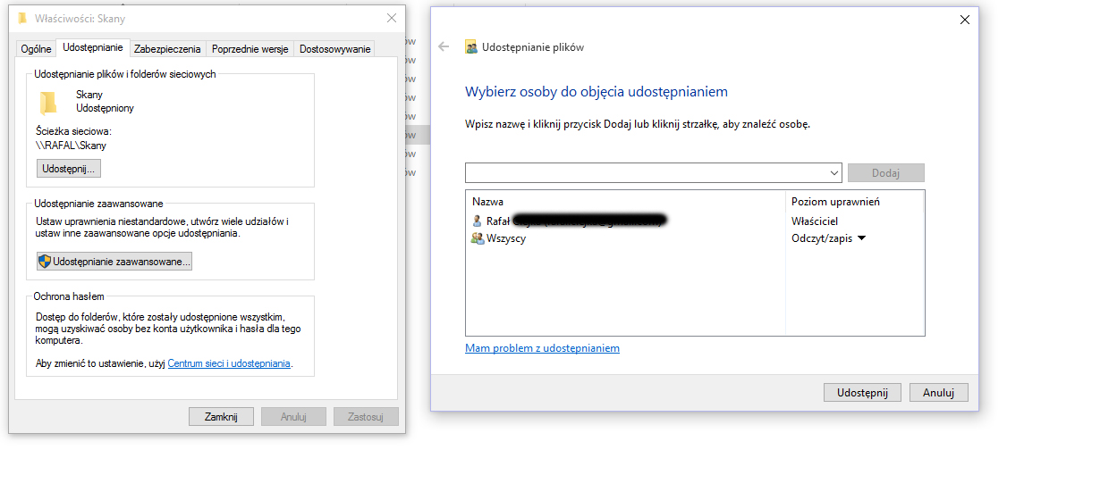

    Folder na dysku jest na pełni praw (odczyt/zapis), dla grupy "Wszyscy".
    - Ta sama grupa robocza 'WORKGROUP'
    - Sztywny adres IP dla urządzenia, zmienny po DHCP dla komputera (ale domyślnie w książce adresowej wpisywałem nie IP tylko nazwę komputera więc to nie ma znaczenia.
    - Były próby z wyłączoną zaporą Windows.
    - Były próby wprowadzania lokalizacji zarówno jako adres IP jak i nazwa komputera
    Puentując: wszystko działało na WIN7. Przy zmianie systemu nie rekonfigurowałem urządzenia, tylko na nowym systemie WIN10 utworzyłem ten sam folder i dałem mu te same prawa, przy tej samej nazwie komputera i nie działało. Mógłbym jeszcze próbować zmienić transfer na FTP, ale póki co skupiam się na SMB, bo skoro działało wcześniej, to dlaczego ma nie działać teraz?
    Będę wdzięczny, poniżej screeny. Pozdrawiam

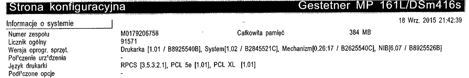

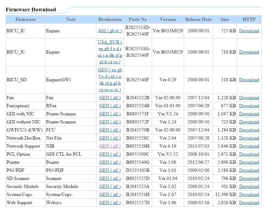

    Tu masz wykaz najnowszych wersji softu do tej maszyny porównaj z własną wersją istotna jest literka na końcu. RICOH Aficio MP161SPF - Skanowanie do folderu przez SMB w Win10
    Patrz na kolumnę parts no litery oznaczają kolejne wersje, oczywiście w kolejności alfabetycznej.
    W ustawieniach daj na drukarka, następnie strona konfiguracji i maszyna wydrukuje stronę wersja firmware jest podana na górze wydruku.
    Dodam że ciebie interesuje "Network Support"
    Wygląda to tak ja nie robiłem aktualizacji skanuje na email.
    Więc nawet nie patrzyłem czy mam nowy.
    Nie patrz na godzinę dopiero teraz zobaczyłem iż mam czas zimowy:) Niebawem będzie jak znalazł.
    HIHI tobie pokazuje że jest wersja nib H, a sam mam b Zaraz dodam prawidłową .
    Tylko zaktualizuję maszynę. Już podaje aktualny patrz na nr wersji NIB.

    Kolego dla mp 161spf Należy wgrać ten:
    [Version] Ver.6.19
    [Firmware No.] B8925526H
    Natomiast mpc 2500:
    [Program Name] Network Support
    [Version] Ver.5.20.1
    [Firmware No.] B2385605L
    5.20.1 Symptom corrected:
    1. Unable to Scan to SMB to Windows 7 or Windows Server 2008 R2 destinations that have Windows Live ID Sign-in assistant installed.
    2. Trying and failing to login to a Scan destination three times might result in the Scanner application stalling.
    3. Unable to Scan to SMB to Windows 98/98SE/Me/NT 4.0 destinations specified using an IP address.
    4. The SMB retry function fails to retry the sending of failed SMB transfers (Scan to SMB or Fax delivery).
    5. Unable to retrieve the Windows group name from a Windows 2008 R2 server during Windows Authentication. Because of this, logged in users will only be granted the "Available Functions" specified for them in the Addressbook.
    6. The device is unable to assign group privileges to a logged in user if that group has a name consisting of more than 20 bytes. To address this issue, the supported group name length will be increased to 40 bytes.
    7. The MFP’s Windows Authentication function is unable to use Kerberos when being authenticated on a Windows 2008 or Windows 2008 R2 server. The MFP will still be successfully authenticated because it is able to fail back to NTLMv2.
    8. After changing the MFP's DNS server address or Domain name, Scan to SMB destinations specified using a hostname might not be found.
    9. The Scan to SMB "Connection Test" fails if performed on directory located directly below a DFS root. Only the "Connection Test" failed, scanning was successful and even the "Connection Test" worked if performed on any sub-directory.
    10. The device might return an SC 819 error when browsing the network using SMB. This only occurred if SMB was browsed frequently and the device was not rebooted.
    11. If the MFP's IP address is changed to an IP address of another subnet, users will not be able to browse the network (using Scan to SMB) until the MFP is rebooted.
    12. The device's SMB timeout was too short (1sec). This caused problems when being used across subnets. For this reason, it has been increased to 10 sec.
    Other changes:
    1. Unable to Scan to SMB to a destination that is not specified using an FQDN.
    2. Unable to Scan to SMB to destinations that are using both LM Authentication and Samba v2.x.
    3. Windows Authentication fails if the username or password includes lower-case European characters.
    Jeśli to nie pomoże sugeruję skan do email.
    Innym rozwiązaniem jest mały serwer plików i skan na niego.
