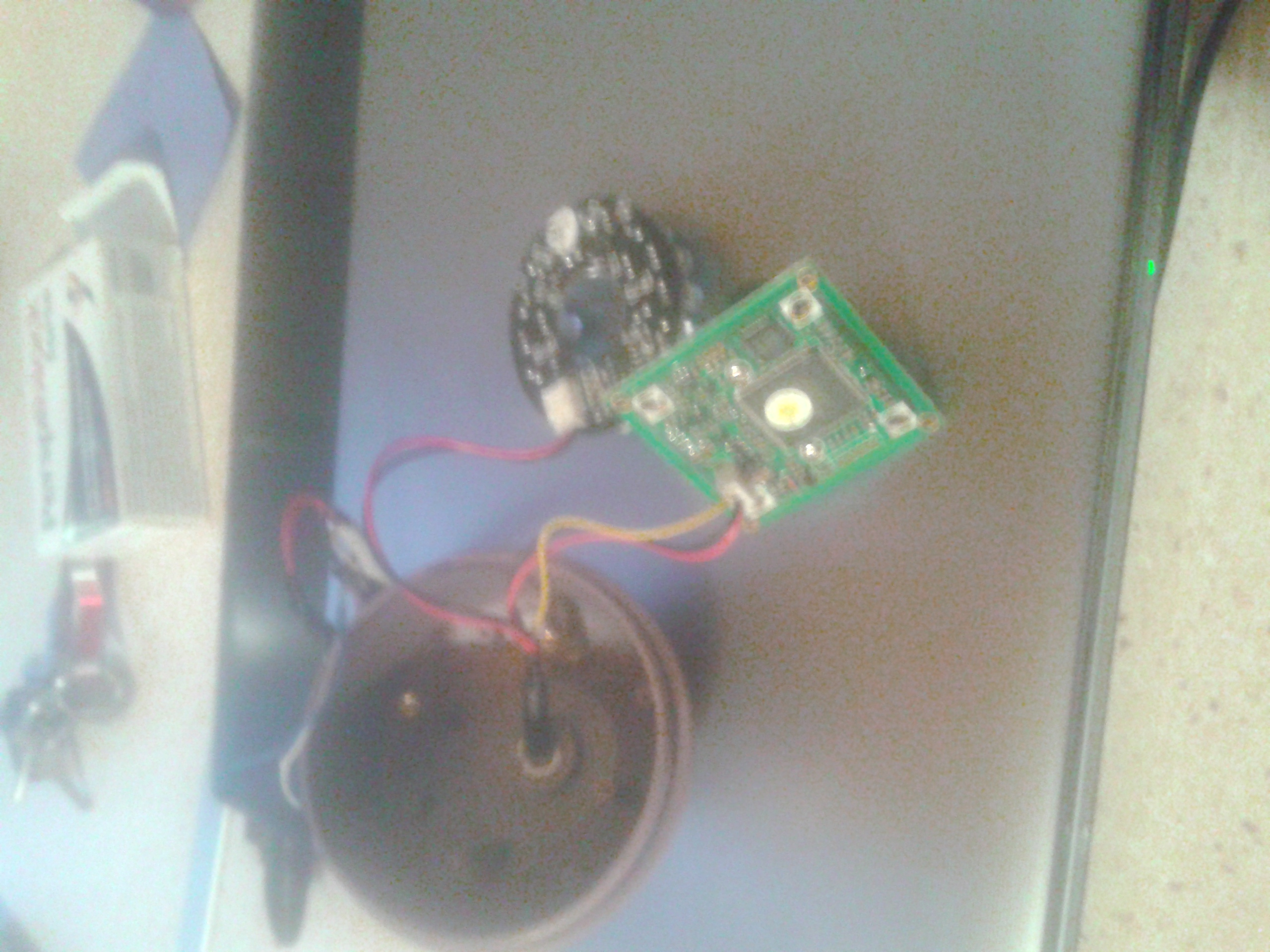

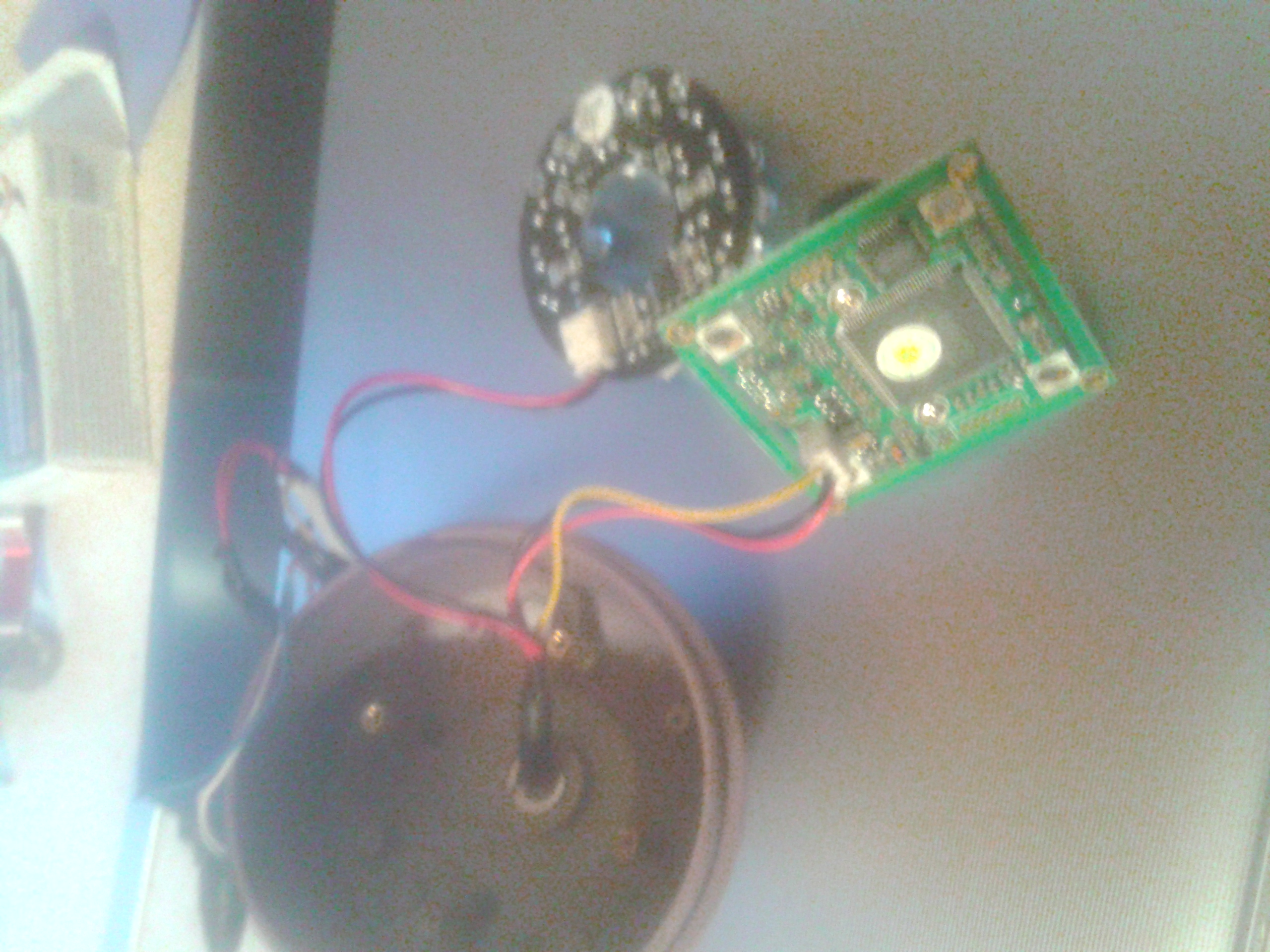

Witam poszukuje schematu przewodów do kamery kopułkowej DP-950M. Dostałem trzy takie i w dwóch obcięte są przewody. Chciał bym podłączyć je na przewodzie typu skrętka.
Żółty - Video
Czerwony + zasilania
Czarny - wspólna masa video i zasilania.
Nie zapomnij o zastosowaniu ballunów przy puszczaniu wizji za pomocą skrętki.
