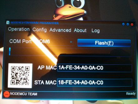

    Próbuję połączyć się z esp8266, lecz nic mi z tego nie wychodzi :cry: Moduł esp8266 widać przez programator. W programie także jest widoczny, lecz występuje problem z wgraniem danych. Proszę o pomoc. Zmontowałem szybko układ według rysunku z netu:
    esp8266 - problem z wgraniem firmware, moduł widoczny, ale nie działa esp8266 - problem z wgraniem firmware, moduł widoczny, ale nie działa esp8266 - problem z wgraniem firmware, moduł widoczny, ale nie działa esp8266 - problem z wgraniem firmware, moduł widoczny, ale nie działa esp8266 - problem z wgraniem firmware, moduł widoczny, ale nie działa esp8266 - problem z wgraniem firmware, moduł widoczny, ale nie działa
    Próbowałem z takimi ustawieniami jak widać w advanced lecz może robię coś źle :?:

    Zasilanie 3.3V , baudrate 115200 , numer COM według wykrytego urządzenia ftdi w systemie, i koniecznie pin GPIO0 do masy , nic nie może być podłączone do pozostałych GPIO (są w sumie dwa).
    Ja używałem ESP8266Flasher i działa ok. Wgrywam tylko plik nodeMCU_512k.bin z adresem 0x0000, reszta nie potrzebna.
    Po wgraniu softu, odłączasz zasilanie, pin GPIO0 od masy, podłączasz zasilanie, uruchamiasz np Putty ustawiasz COM i baudrate - w tym wypadku jest to 9600.

    Już udało mi się wgrać Firmware programatorem CP2102 lecz reszty nie mogłem wgrać, wróciłem do programatora FT232RL FTDI 3.3V i w ESPlorer połączyłem się oczywiście wcześniej odłączając GND od GPO0 i udało mi się wgrać plik init.lua lecz nie do konca bo jak widać sa błędy takie sobie :cry:

    init.lua ? To nie jest firmware, na początek wgrywasz nodeMCU , a później jeśli chcesz wgrać plik init który startuje podczas uruchomienia to potrzebujesz skryptu który to robi albo w konsoli (np Putty, a nie programatorem od ESP) wpisujesz odpowiednie komendy do zapisu/odczytu plików.
