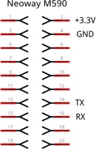

    Prace z modułem ułatwia płytka wchodząca w skład zestawu. Po jej zmontowaniu - co nie powinno być specjalnie trudne nawet dla mniej doświadczonych użytkowników - można przystąpić do testów urządzenia.
    Opis wyprowadzeń płyty bazowej dostępny jest na rysunku obok. Piny 2 (+3.3V) i 4 (GND) służą do zasilania modułu. M590 pracujący w logice 3.3V powinien być zasilany napięciem 3.3V-4.5V (producent zaleca 3.9V). Do tego celu należy użyć zewnętrznego źródła zasilania. Komunikacja z modułem realizowana jest za pomocą wyprowadzeń 14 (TX/Nadajnik) i 16 (RX/Odbiornik).
    Jak już wspomniano podłączenie do płyty Arduino MEGA 2560 wymaga zastosowania konwertera poziomów logicznych TTL (Level Shifter). Urządzenie to pozwala na komunikację pomiędzy urządzeniami wykorzystującymi różne poziomy napięć, w tym przypadku 3.3V i 5V. Konwertery poziomów logicznych wymagają również podania napięcia z dwóch stron łączonych systemów. Na rynku dostępnych jest wiele gotowych układów i płytek, które różnią się liczbą obsługiwanych kanałów oraz obsługą komunikacji w jednym lub dwóch kierunkach. Przed użyciem należy upewnić się, jakiego rodzaju urządzeniem dysponujemy.
    Połączenie dwóch urządzeń komunikujących się szeregowym interfejsem UART wymaga przekrosowania lini TX/RX, tak aby nadajnik pierwszego łączył się z odbiornikiem drugiego i odwrotnie - nadajnik drugiego urządzenia wysyłał informacje do odbiornika urządzenia pierwszego.
    W opisywanym przykładzie posłużymy się interfejsem Serial1 płyty Arduino MEGA, który wyprowadzono na piny 18 (TX) i 19 (RX). Komunikacja z M590 możliwa jest po połączeniu wyjścia 18 Arduino z pinem 16 płyty bazowej modułu GPRS oraz wyjścia 19 z pinem 14 - pamiętając o konwerterze 3.3V/5V. Czyli:
    [TX] Arduino pin 18 -> Konwerter -> [RX] Płyta M590 pin 16
    [RX] Arduino pin 19 <- Konwerter <- [TX] Płyta M590 pin 14
