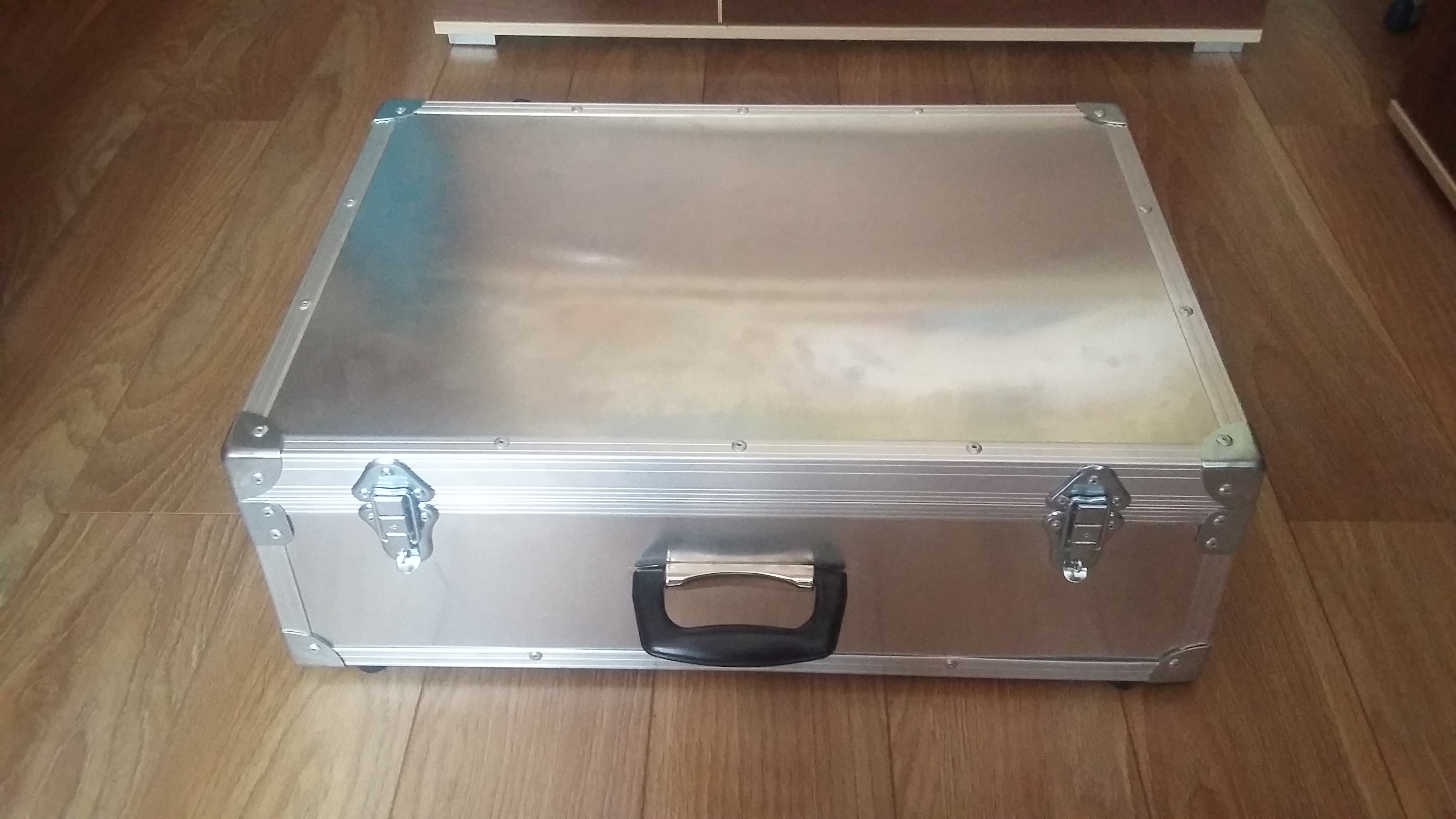

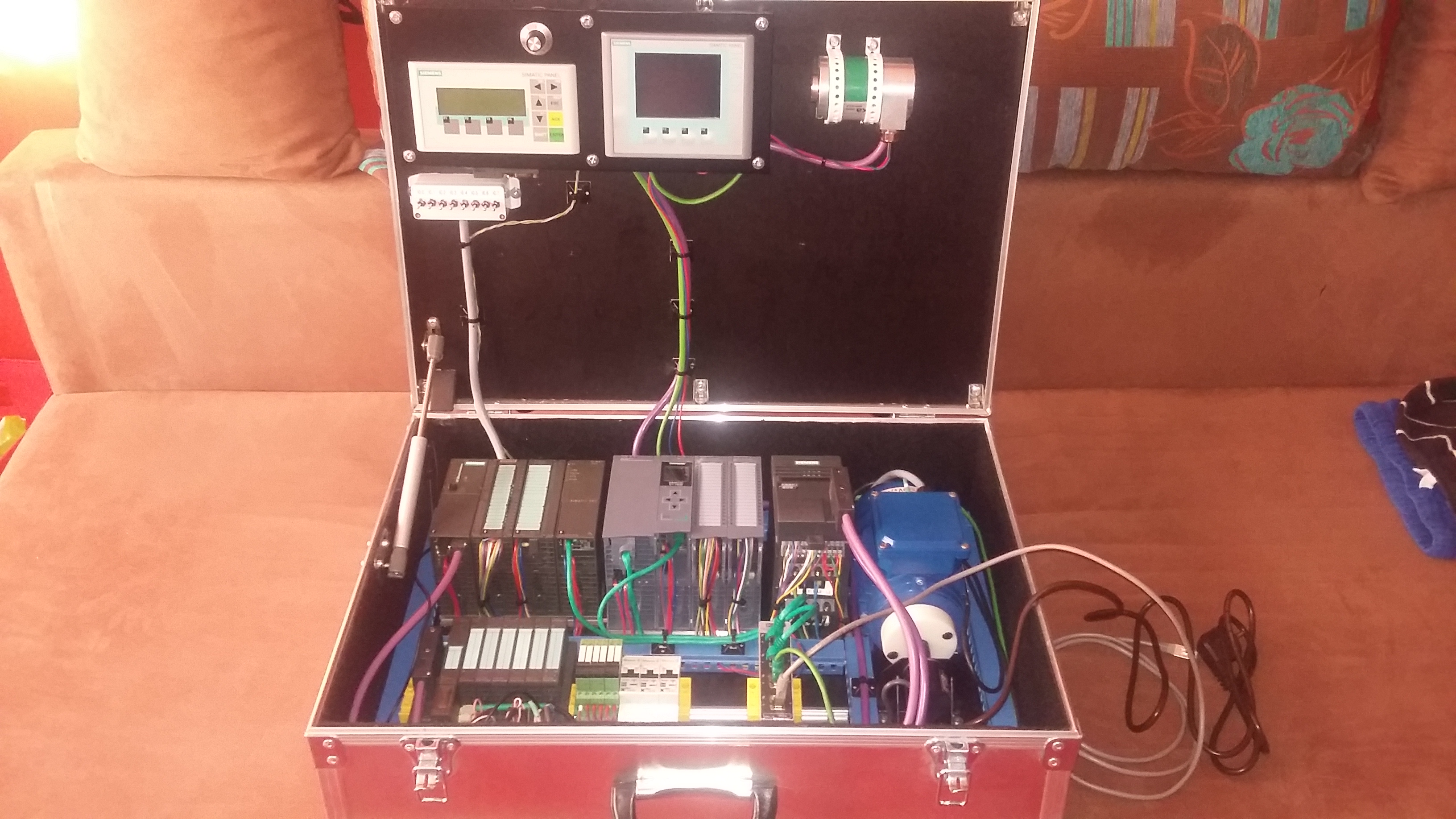

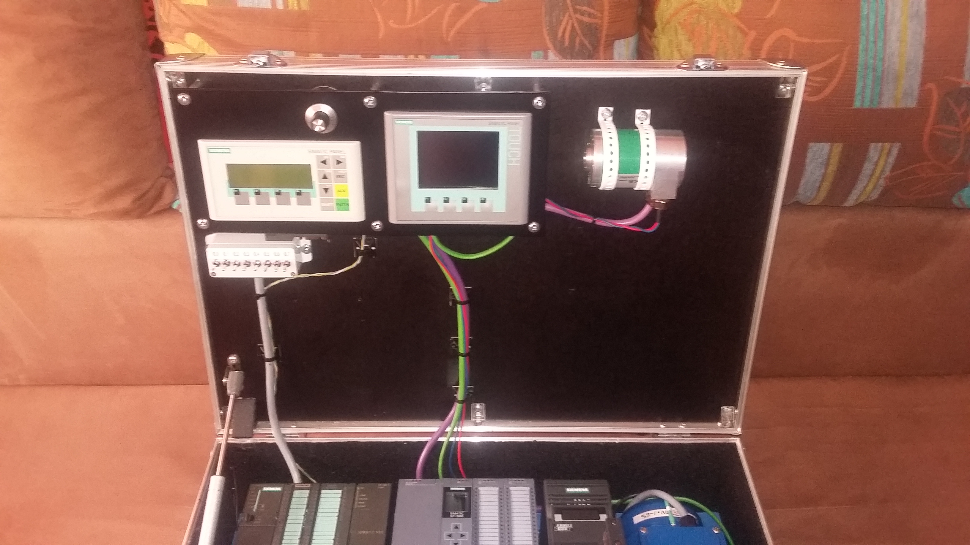

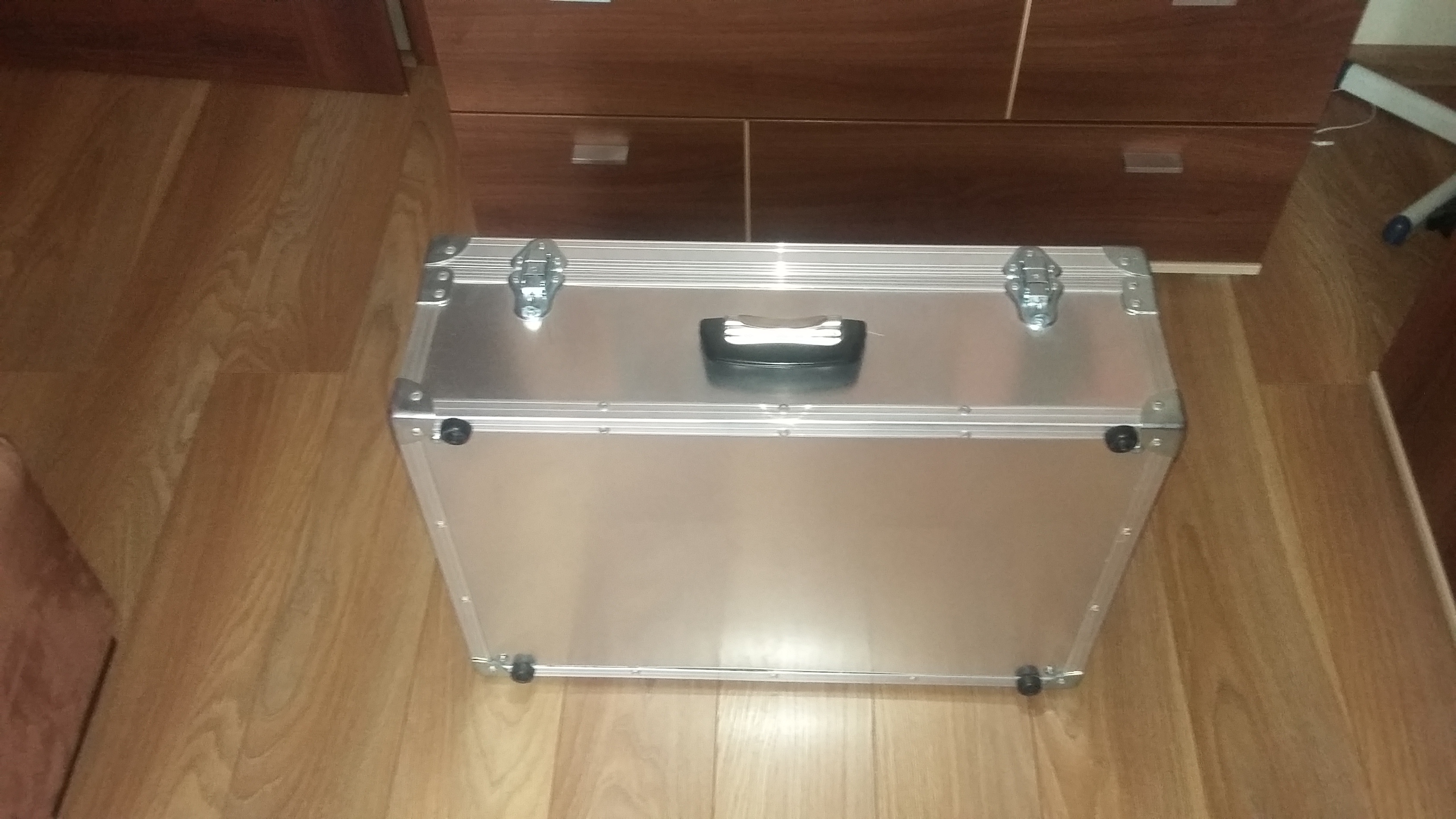

  • Trzy lata temu zbudowałem zestaw do nauki programowania sterowników PLC :
    https://www.elektroda.pl/rtvforum/topic2702734.html

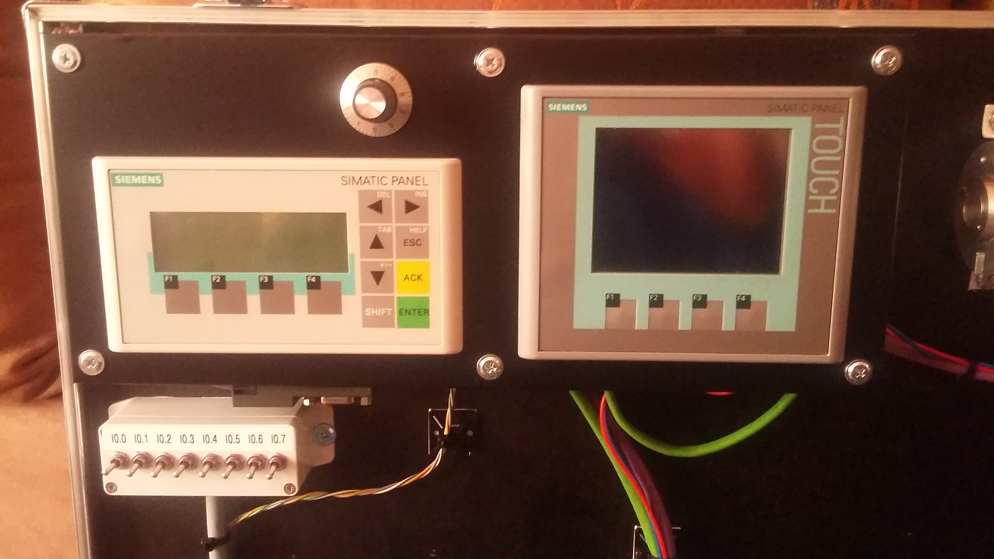

    Po jakimś czasie wszedłem w posiadanie zestawu startowego S7 1500 , więc postanowiłem walizkę rozbudować.Poprzedni zestaw został rozmontowany i przeniesiony do nowej walizki aluminiowej .Dodatkowo zamontowane zostały :
    sterownik PLC S7 1500 ,
    panel HMI Simatic KTP 400 mono ,
    enkoder absolutny jednoobrotowy z interfejsem PROFIBUS ,
    przemysłowy switch ethernetowy PHOENIX CONTACT

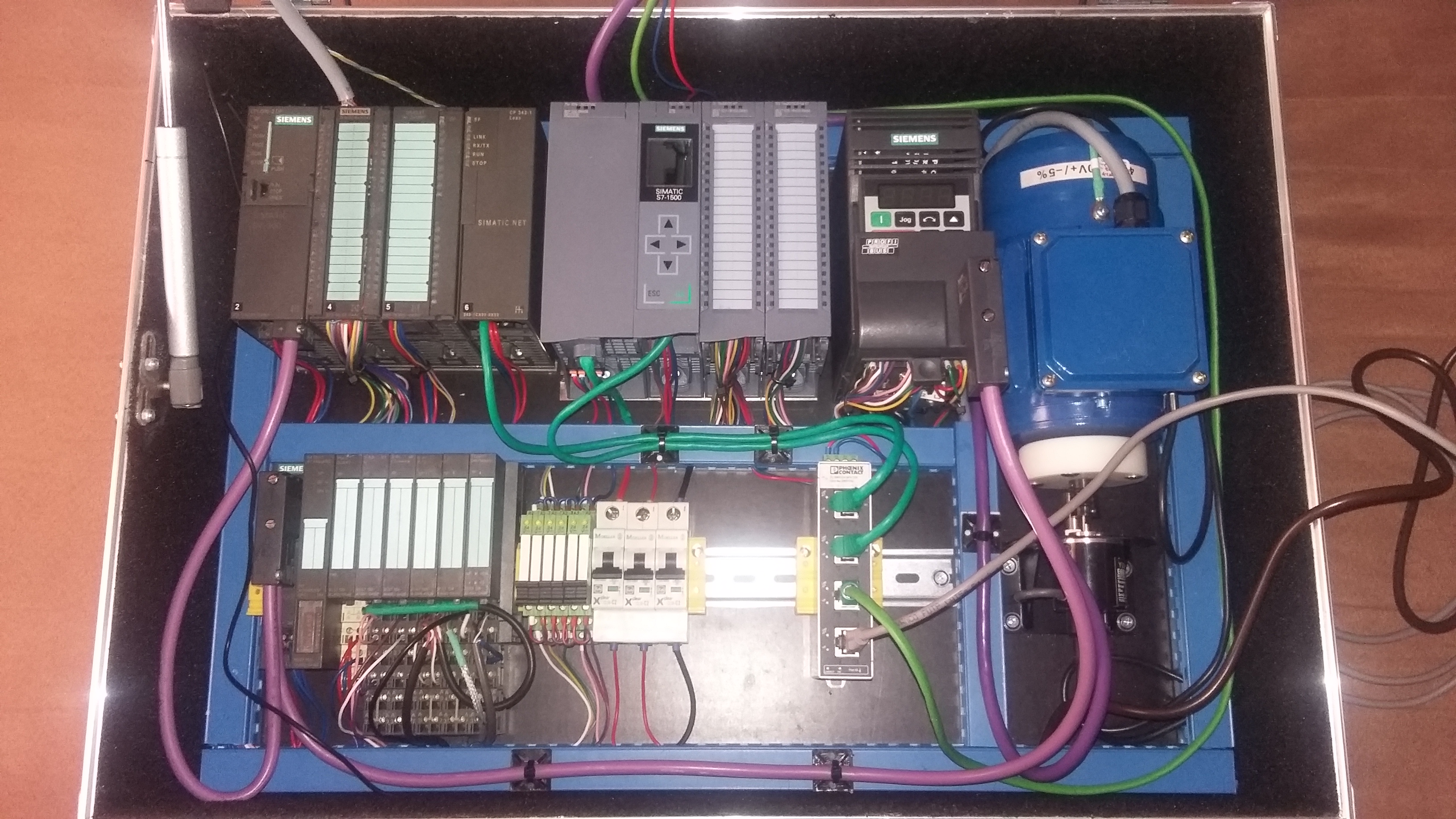

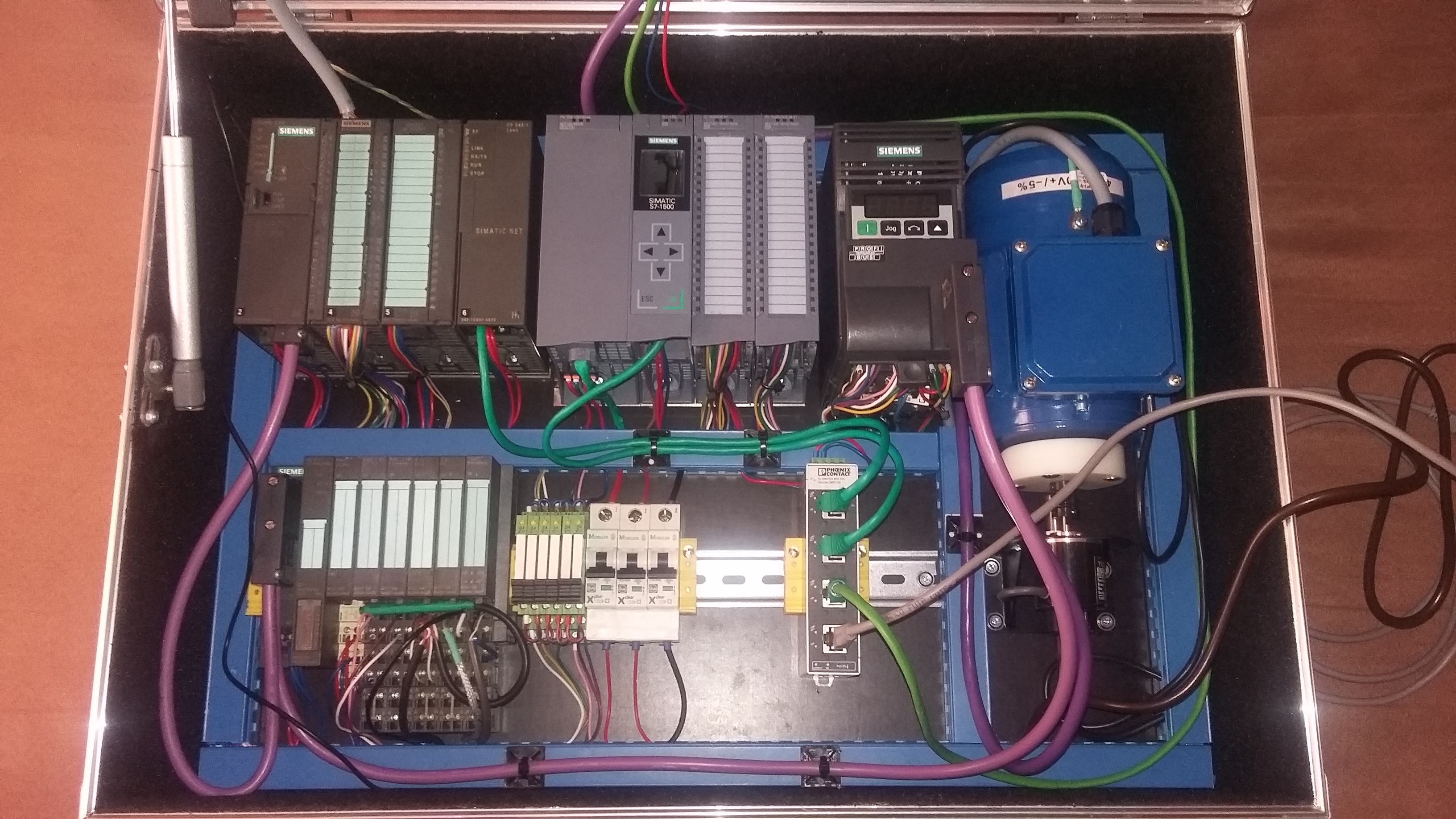

    Walizka PLC S7 300 , S7 1500 , HMI Walizka PLC S7 300 , S7 1500 , HMI Walizka PLC S7 300 , S7 1500 , HMI Walizka PLC S7 300 , S7 1500 , HMI Walizka PLC S7 300 , S7 1500 , HMI Walizka PLC S7 300 , S7 1500 , HMI Walizka PLC S7 300 , S7 1500 , HMI
    Wszystkie elementy zostały zamocowane na chassis zrobionych ze sklejki szalunkowej 12 mm wyciętej pod wymiar walizki .
    Sterownik są ze sobą połączone na dwa sposoby tj. standardowe połączenia elektryczne między wyjściami i wejściami , oraz po sieci ethernetowej .Podobnie falownik może być sterowany standardowymi wejściami lub po profibusie.
    Takie warianty połączeń umożliwiają wykonywanie ćwiczeń dostosowanych do stopnia zaawansowania programisty (od prostych sterowań do zaawansowanej komunikacji między sterownikami).
    Całość umożliwia przeprowadzenie praktycznych ćwiczeń z programowania PLC i HMI ograniczonych jedynie wyobraźnią i wiedzą programującego , (np. jeden sterownik może być symulatorem jakiejś wymyślonej maszyny , a drugi może nią sterować).
    Chętnie odpowiem na wszelkie pytania komentarze i sugestie.
    Połączenia między urządzeniami są przedstawione w pliku excell znajdującym się w załączniku.
    • połaczenia elektryczne .xls (136 KB) Musisz być zalogowany, aby pobrać ten załącznik.

    Włożenie gotowych sterowników w skrzynkę to faktycznie DIY pełną gębą...

    Moim zdaniem jest OK. Autor przewidział wiele możliwości, przemyślał schemat połączeń, umożliwiając wiele możliwości ćwiczeń. Sam chciałbym trafić na taką skrzyneczkę w czasach technikum.

    To ile z nudów takich zestawów zrobiłeś i ilu ludzi na nich teraz się uczy ?

    Piękna zabawka, schludnie wykonana, niestety nie miałem okazji się z taką spotkać na studiach. 5/5 !

    Ogólnie to trochę lipa:)
    Szczególnie, że zarówno do S7-300, 1200, 1500 jak i HMI czy RT jest symulator jeśli ktoś chciał by zweryfikować poprawność działania jakiejś nowej funkcji. Ale przynajmniej pendrive będzie;)

    Kontaktu ze sprzętem nie zastąpi żaden symulator. Dla uczniów taka walizeczka jest milion razy bardziej atrakcyjna, niż zabawa z samym softem. Poza tym falownika i silnika nie zasymulujesz, a już na pewno nie tak łatwo.

    Symulator to symulator a sprzęt to sprzęt, w końcu egzamin na prawo jazdy (i wiele innych) zdajemy prawdziwym samochodem a nie na symulatorze.

    Gwoli wyjaśnień :
    - oczywiście że mam napisane programy pod walizkę, po to ją zbudowałem (różne aplikacje z wykorzystaniem wszystkich elementów zestawu - zresztą w poście ze starszej wersji jest prezentacja działania programu do pozycjonowania napędu ) ,
    - za jakiś czas jak skończę jeden z projektów z S7 1500 to umieszczę tu również filmik z jego działania,
    - na symulatorze nie da się zasymulować wszystkiego np.karty szybkiego licznika ,albo komunikacji między PLC , zresztą najlepsza nauka jest na prawdziwym sprzęcie bo z tymi symulatorami to jest różnie - pamiętam jak kiedyś nie działały mi timery IEC w blokach FB , a po wgraniu tego samego programu do rzeczywistego sterownika było OK .

    W definicji DIY zmieści się nawet jeśli zbudujesz walizkę, a w niej baterię wyłącznik i żarówkę na podstawce. By testować działanie obwodu elektrycznego.
    A to czy wykorzystasz gotowe elementy, czy sam wykonasz baterię, wyłącznik, czy żarówkę, to zależy tylko od ciebie.
    Złożenie wzmacniacza na lampach jest łatwiejsze i mniej wymagające niż ta walizka, a co chwilę wpada na DIY 5W monstrum na lampach/trafach z telewizora.
    Ogółem śmieszny jest hejt na pomysł autora.
    Zestawy rozwojowe zawsze były i będą przydatną rzeczą.
    W Logo! też myślałem że tak łatwo w symulację zrobię i śmig.
    A tu zdziwienie że w symulatorze śmiga, a na urządzeniu nie.
    Więc mam jedną sztukę jako taki poligon, zawsze mogę sobie testy porobić, wpiąć nawet w docelowe miejsce, jak wszystko ok, to kupuje się nowy kontroler i działa.
