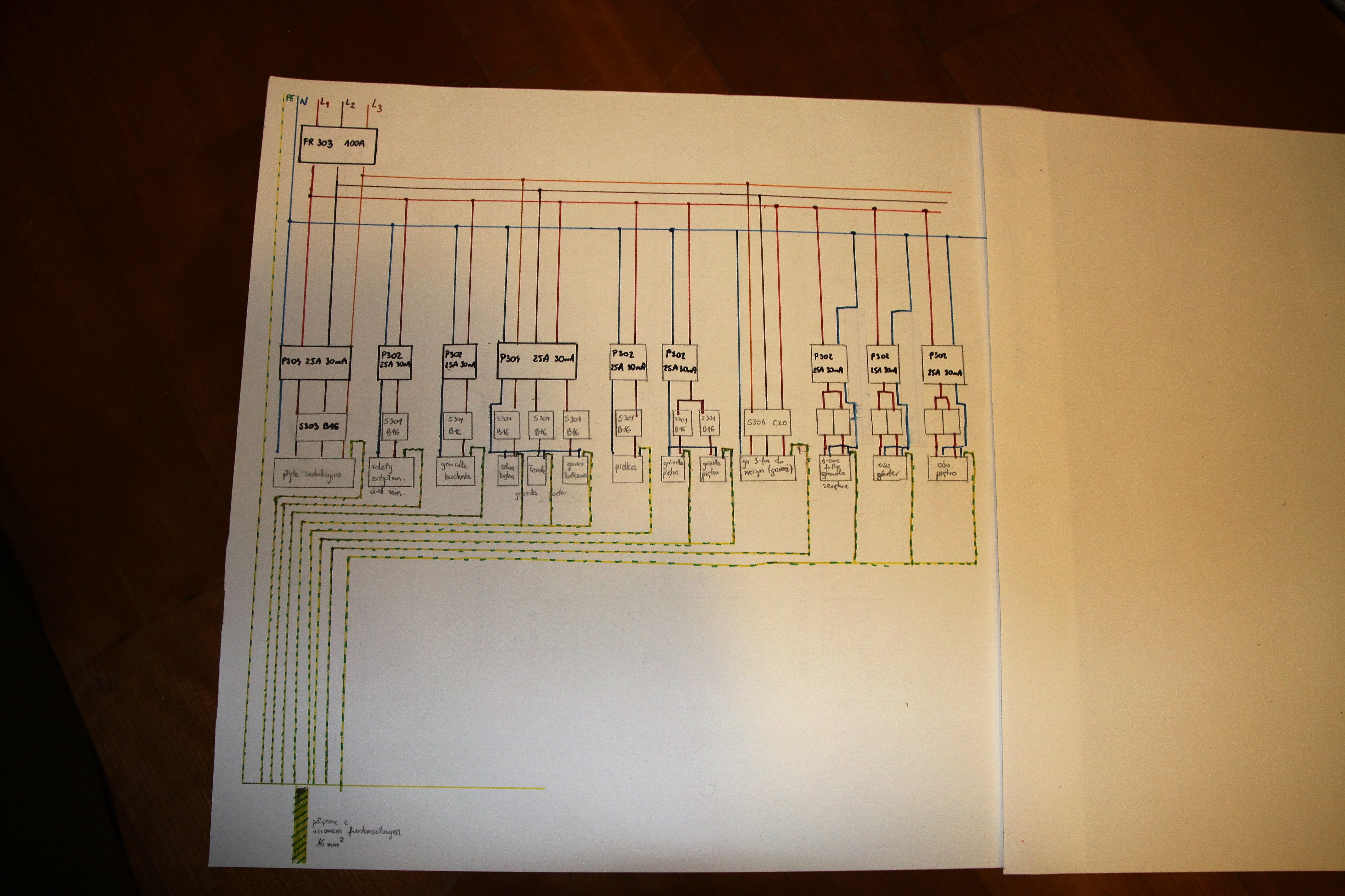

    Witam. Wykonałem według jednej strony w kupionym projekcie domu schemat skrzynki elektrycznej i osprzętu. Dodam że skrzynkę już zakupiłem 4x12 Legranda. Na pierwszym zdjęciu skan z projektu na którym się wzorowałem a te rysunki to moje twory. Prosze o sugeste, krytykę, poprawki itd . Z góry dziękuję

    A gdzie podstawowe dane? Mamy wróżyć z fusów?
    Zapoznaj się najpierw z zawartością działu. Temat przerabiany średnio trzy razy w tygodniu.
  • #4 15452130
    opornik7
    Specjalista elektryk
    Posty: 4503
    Pomógł: 316
    Ocena: 1566
    Typówkę odłóż na półkę lub oddaj na makulaturę :D
    Dlaczego 5x z ZPP?
    A gdzie podziałeś przepięciówkę?
    Dlaczego nie zastosowałeś bloku listew?
    Dlaczego obwody (poza 3f) wieszasz na P304?
    Gdzie będzie GSU?
    Gdzie jej uziemienie?
    Gdzie rezerwa 30% wolnych miejsc?
  • #5 15452156

    No i na oświetlenie autor dał zabezpieczenia 16 A.
    Pewnie 2,5 mm² położy :D

    haneb napisał:
    - jaki układ sieciowy?
    Układ sieciowy TN-C
    - zabezpieczenie poprzedzające rozdzielnice
    jak na razie mam licznik w krzynce przy ulicy i do tego jest podłączona skrzynka tymczasowa na budowę
    -przekrój/rodzaj przewodów
    jeśłi chodzi o przewody to przyłączniowy YKY 5x10mm2, do kuchni indukcyjnej YKY 5x4mm2, do gniazdek 3x2,5mm2, oswietleniowe 3x1,5mm2
    - gdzie ochronniki?
    ochronniki z tego co wiem nie są wymagane przez przepisy i mozna je pominac( linia jest podziemna a piorunochrona ma dachu nie planuję
  • #9 15452232
    llouloou
    Poziom 8  
    Posty: 16
    Dlaczego 5x z ZPP?
    a jak Pan sugeruje inaczej?
    nie zamierzałem jej dawać, z tego co wiem nie jest wymagana
    a jakie są tego przeciwskazania?
    Gdzie będzie GSU?
    póki co jestem na etapie 0 domu i dlatego juz mysle o instalacjach, w czasie wykonywania zbrojen fundamentu zostałą ułożona opaska z bednarki, przyspawana do zbrojen wyprowadzona w 4 rogach domu oraz w kotłowni gdzie planowana jest skrzynka elektryczna aby potem połączyć bednarkę z rozdzielnicą
    Skrzynke juz mam kupiona 48 modułową więc nie ma mowy o wiekszej, jedyne co to moge dodac 2 małą skrzynkę pod spodem i zainstalować pustą na przyszłośc

    Teraz widzę, że cytując mnie odpisałeś. Dowiesz się jak przy zadziałaniu RCD urządzenia 1 fazowe dostaną 400V.
    Ok czyli wszystko co jest 1-fazowe zamienic na P302 tak?

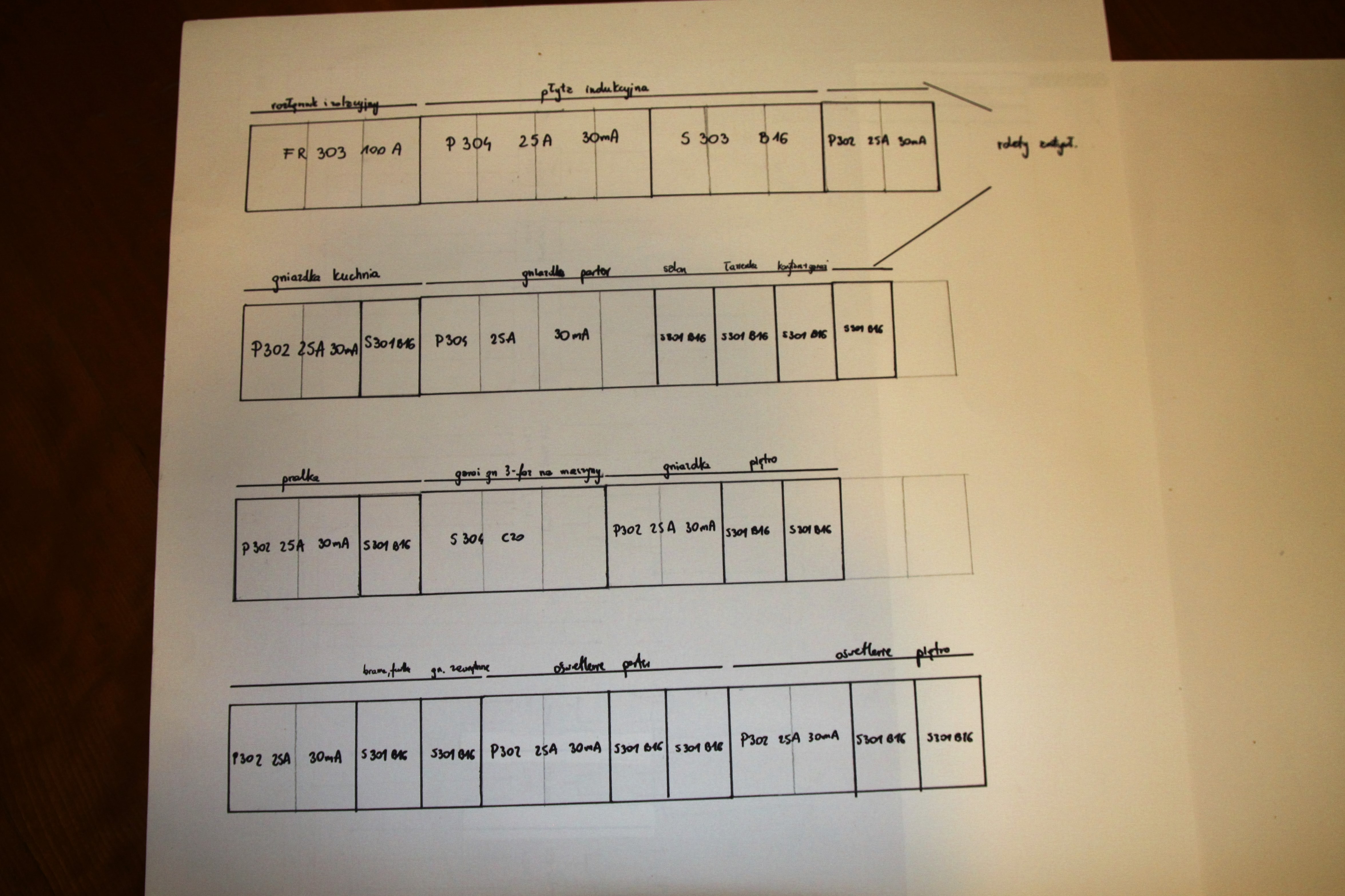

    Witam oto poprawiony schemat według sugestii, które tutaj otrzymałem. Proszę o komentarze. Pozdrawiam

    Dalej źle, niestety.
    A może jaśniej?
    Tonser napisał:
    A jakie przewody na obwodach gniazd, silnika, oświetlenia?
    gniazdka 3x2,5mm2
    oswietlenie 3x1,5mm2
    silnik 5x 4mm2
