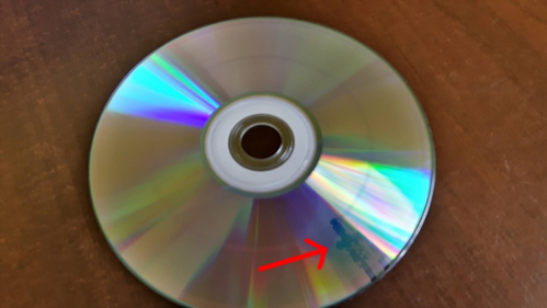

    Witam. Posiadam nagraną płytę DVD ze zdjęciami z wakacji. Jest to moja jedyna kopia. :/
    Mam problem z jej odczytem. Wkładam do nagrywarki dvd i pisze mi tylko że płyta ma zajęte i wolne 0 bajtów.
    Próbowałem ISOBusterem/UnstopCpy i te programy też nie mogą odczytać. :(
    Jak chciałem coś dograć i zamknąć płytę to pisało, że mam włożyć inną płytę.
    Zależy mi na odczycie bądź uratowaniu danych z tej płytki.
    W załączniku zdjęcie płytki.
    Napęd to DVD LG LightScribe modelu dokładnie nie pamiętam.
    Nagrywarka w każdym razie jest tip top.
    Inne płyty CD/DVD nagrywa i czyta bez problemu.
    Będę wdzięczny za pomoc za każdy pomysł.
    • Nie mogę odczytać zawartości płyty DVD. 13199061_1032219776863139_1842390811_o.jpg (135.3 KB) Musisz być zalogowany, aby pobrać ten załącznik.

    "phanick " - Serdecznie dziękuje za propozycję, zbyt prywatne zdjęcia tam mam i druga połówka by mnie zabiła heh ^^ :) Dlatego chce się sam z tym uporać.
    "Christophorus " - to odbicie karnisza :> płyta nawet porywana nie jest.

    Płyta markowa czy tani noname?
  • #10 15661582
    Thomas Grand
    Posty: 102
    Ocena: 11
    Taka 1zł za szt.
    Mam inne takie z danymi i działają normalnie od dawna je brałem bo nie było problemu z nimi.
