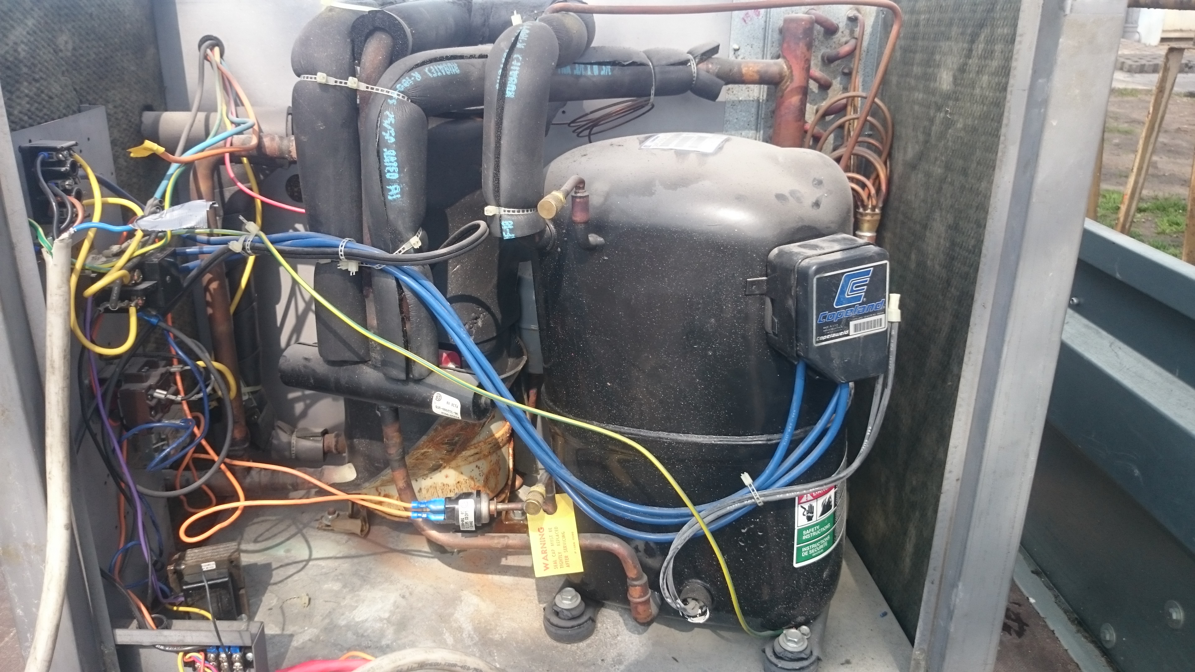

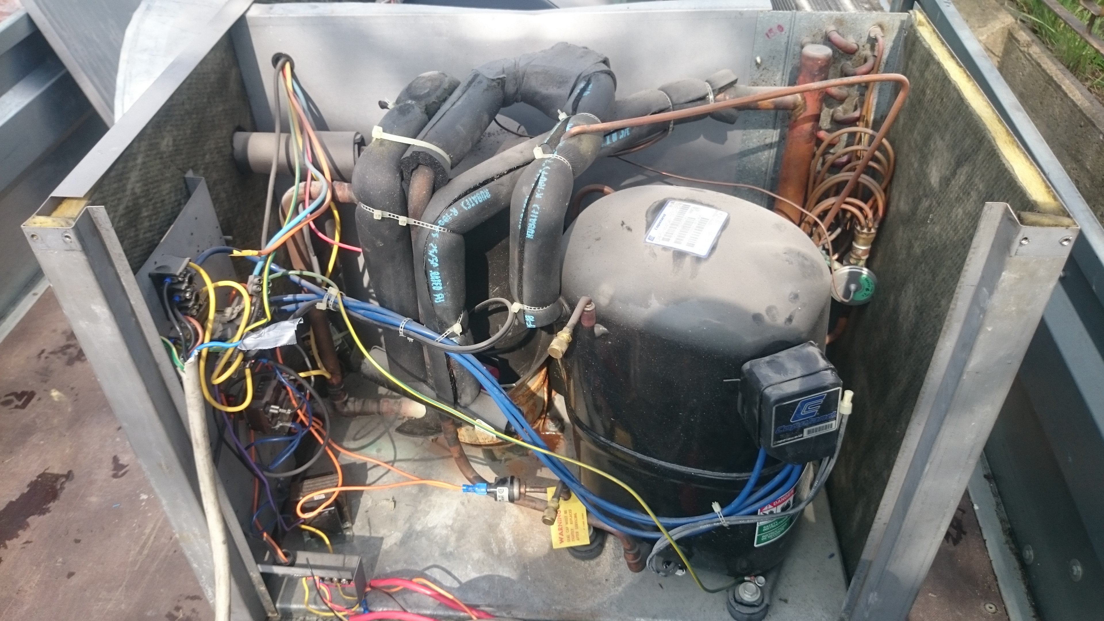

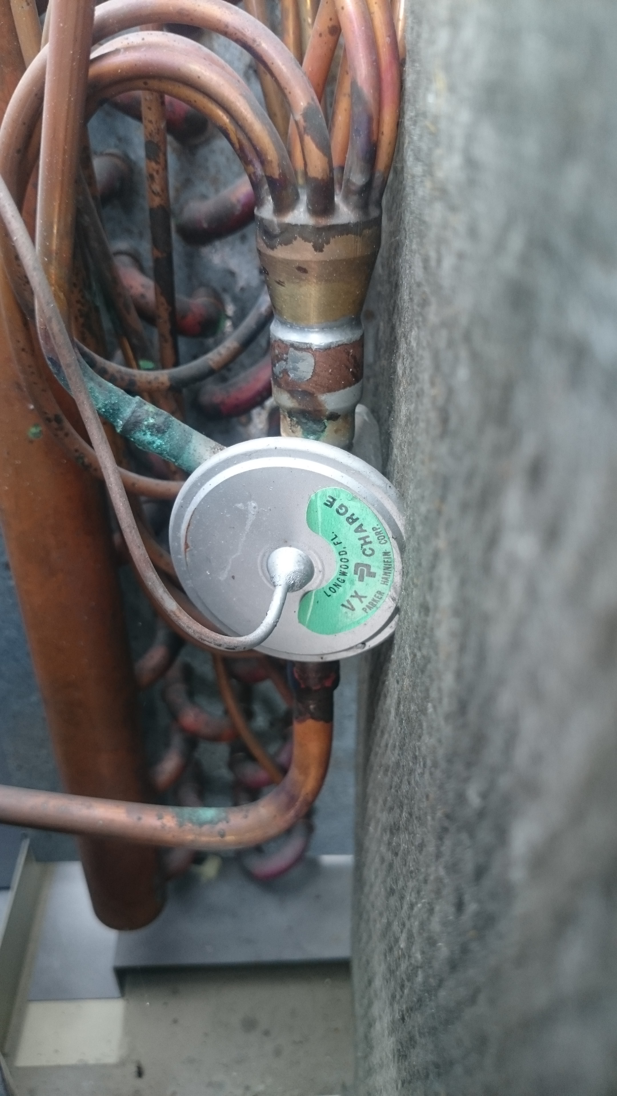

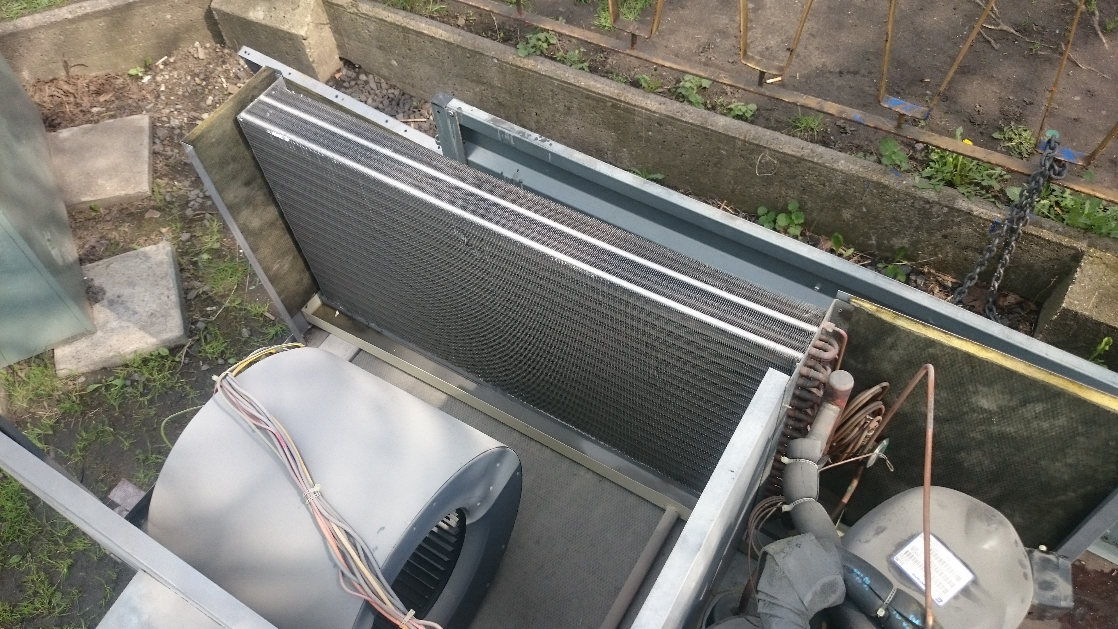

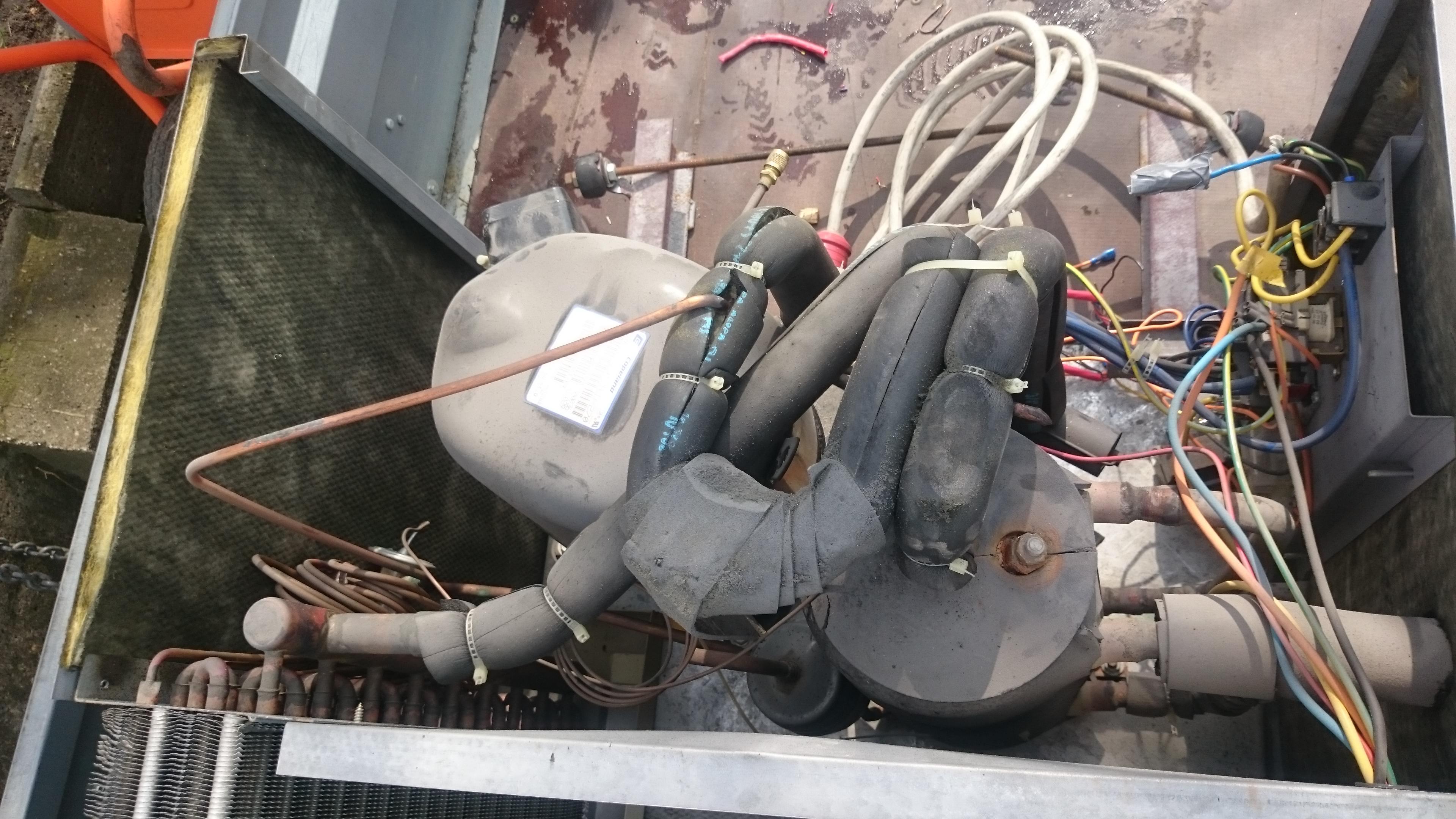

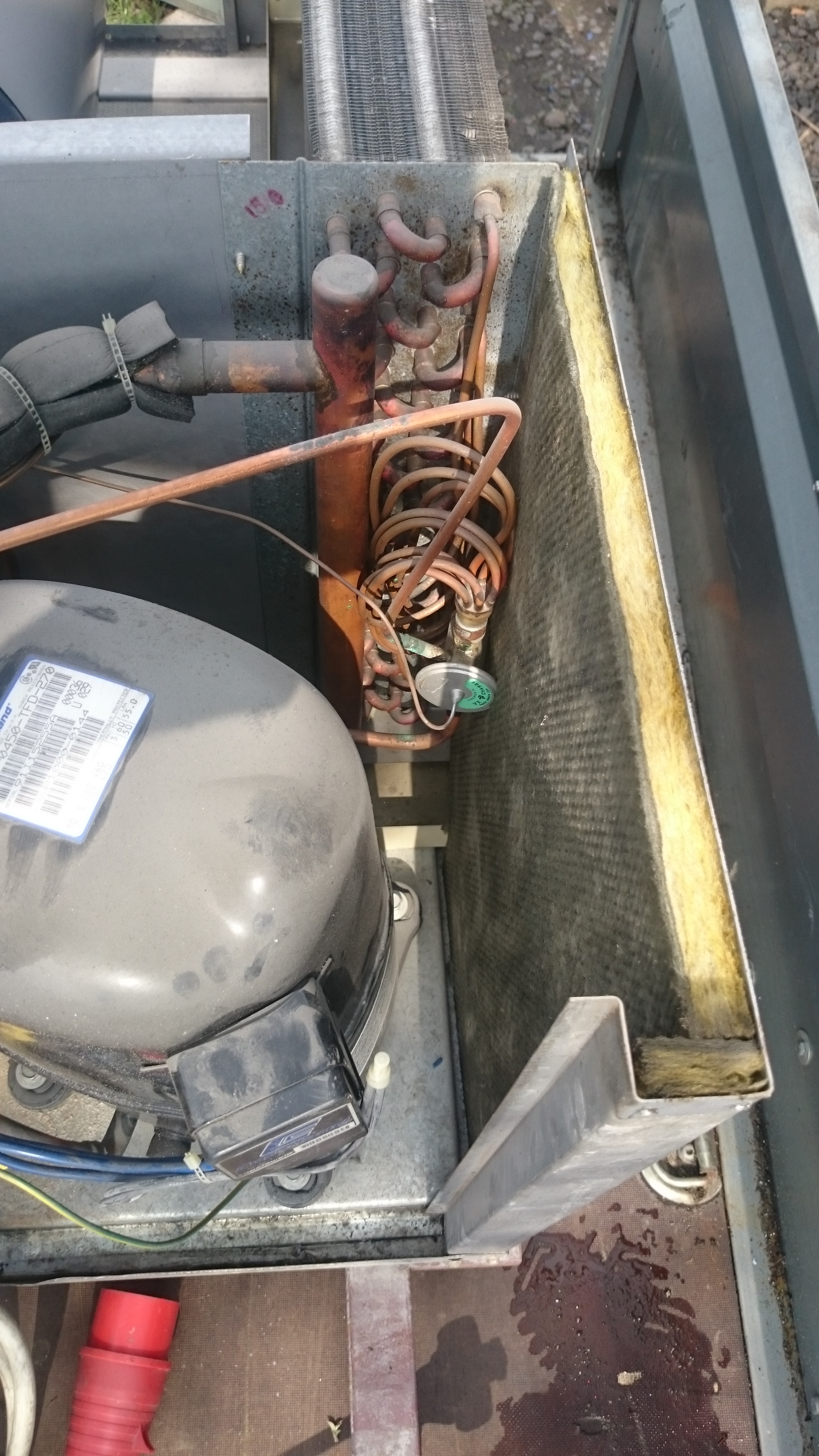

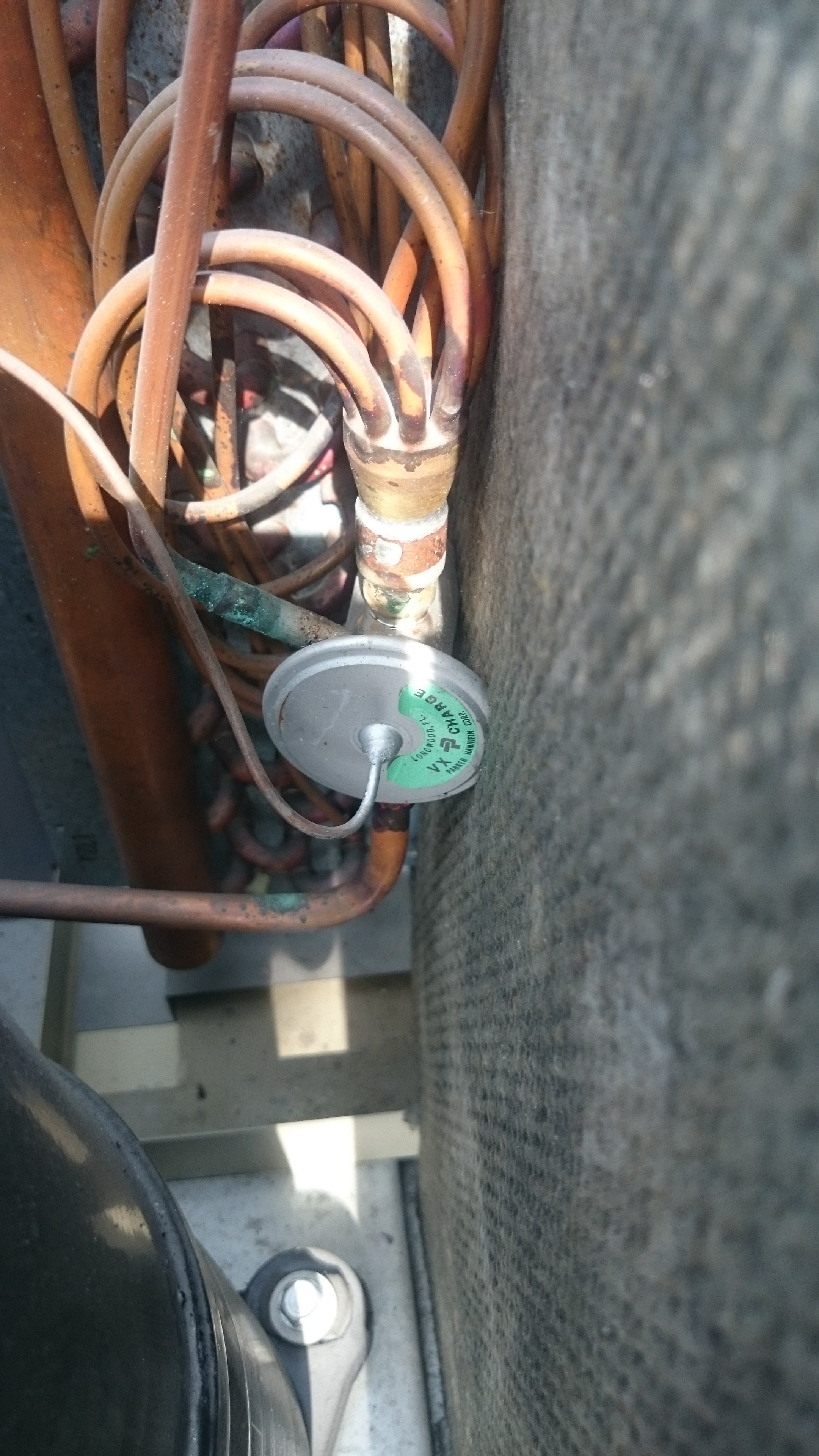

    pracują u mnie 2 agregaty jak na zdjęciach, jeden stracił mocno na wydajności - najprawdopodobniej ubytek czynnika przez zaworek serwisowy - po zdjęciu kapturka syczy (na HP).
    Agregat wody lodowej - wymiana czynnika z r22 na inny Agregat wody lodowej - wymiana czynnika z r22 na inny Agregat wody lodowej - wymiana czynnika z r22 na inny Agregat wody lodowej - wymiana czynnika z r22 na inny Agregat wody lodowej - wymiana czynnika z r22 na inny Agregat wody lodowej - wymiana czynnika z r22 na inny Agregat wody lodowej - wymiana czynnika z r22 na inny
    Jaki może być orientacyjny koszt wymiany/przeróbki na dozwolony czynnik?
    Czy opłaca się to robić?
    Czy agregat straci na wydajność?
    Agregaty chłodzą wodę lodową do zasilania chłodnicy w centrali wentylacyjnej.

    Musisz wymienić olej w sprężarce oraz zawór rozprężny.
  • #7 15697461
    Wlodek22
    Posty: 1790
    Pomógł: 78
    Ocena: 524
    Wymieniając na r-290 musisz wymienić tylko shredera. Wydajność będzie trochę niższa.

    W sprezarce nalezy wymienic olej na syntetyczny np BSE 32 w odpowiedniej ilosci, wymienic filtr-osuszacz, napełnic czynnikiem R407C bez zmiany zaworu rozpreznego i bez straty wydajnosci chłodniczej. Wypadałoby wyczyscic i/lub umyc skraplacz i parownik.

    R417A to zamiennik bez konieczności wymiany oleju. Używanie r22 od 2015 jest całkowicie zabronione a obrót nim jest nielegalny.
    Odnośnie przejścia na inny czynnik z wymianą oleju, usługę jej wymiany, jest prawie równoznaczna z kupnem nowej sprężarki z wybranym czynnikiem, zważywszy na okres eksploatacji starej sprężarki nowa wydaje się dobrym posunięciem na następne lata ( jest to oczywiście tylko sugestia ).
