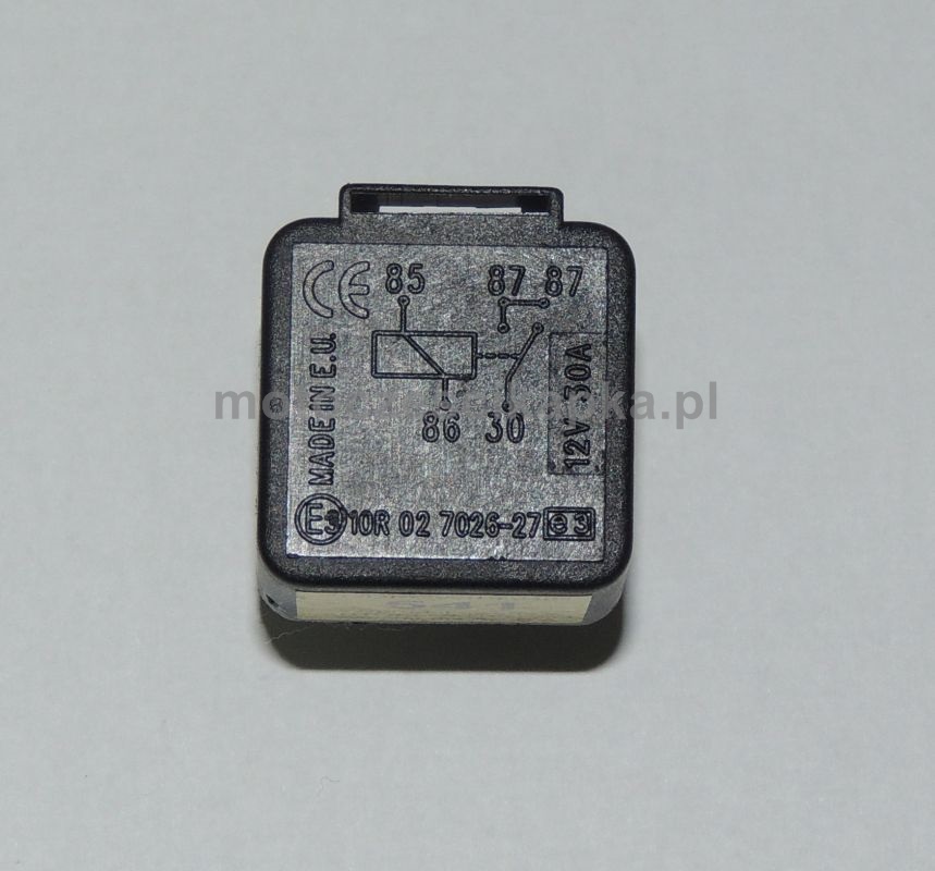

    Witam mam pytanie odnośnie przekaźników, otóż. W sieci znalazłem tako o to przekaźnik który by mi pasował
    Jak działa przekaźnik samochodowy? Rozwierno-Zwierny czy Zwierno-Rozwierny?
    Według rysunku jak sądzę działa on na zasadzie po podaniu zasilania styk się zwiera czyli jest Rozwierno-Zwierny, ale według rysunku na samym przekaźniku jest on już Zwierno-Rozwierny czyli po podaniu zasialania brak jest przejścia między połączeniami.
    1) Czy dobrze rozumuję ?
    2) Poszukuję Przekaźnika właśnie takiego jak jest na rysunku, ewentualnie poproszę o numerację.
    Dziękuję pozdrawiam.

    Oznaczenia pinów zwierno-rozwierny ale schemat zwierny.
    potrzebujesz Jak działa przekaźnik samochodowy? Rozwierno-Zwierny czy Zwierno-Rozwierny?
    typ 541 to jest zwierny podaje na 2 piny od razu.

    Z tego co widać na oznaczeniach styków wynika, że przekaźnik ma styk normalnie zamknięty, a więc po podaniu napięcia na cewkę nastąpi rozłączenie styków przekaźnika.
    Niech no się kolega przyjrzy dokładniej :)
    Styk normalnie otwarty.
    Po załączeniu podanie napięcia na dwa wyjścia połączone na stałe.
    V.
    Niech kolega przeczyta post dokładniej :)
    Nie patrzyłem na schemat tylko na oznaczenia styków. A 87a to styk normalnie zamknięty.

  • #9 15711472
    leonov
    Posty: 8908
    Pomógł: 1038
    Ocena: 2236
    Nic takiego tam nie widzę, oba rysunki przedstawiają to samo (styk 30 nie dotyka do 87 i 87A).

    Witam,nie widać tam żadnego NC, to jest zwykły NO ze zdublowanym stykiem wyjściowym np. do zasilania świateł mijania.

    Przecież tam jest narysowane>87 zwarty na stałe z 87a,na drugim zdjęciu jest dosłownie to samo ,tyle że bez małego a przy drugim styku.
    CHyba długi łykiend był za długi.

    abart64 napisał:
    Tak się przyjęło że 87a to nc, ale nie ma reguły, w niektórych to drugi no czyli 87 =87a, a nie raz są oznaczane jako obydwa 87 (a nie raz jako 1 2 3 4 :) )
    Trzeba patrzeć na schemat na obudowie.
    Nie.
    Nie "przyjęło się", tylko oznaczenia te wynikają z normy DIN72552.
    W tym przypadku zestyk (zespół styków współzależnych) o oznaczeniu styków 87, 87a, 87b należy "czytać" jako zestyk przełączny o stykach odpowiednio- wspólny "Com", normalnie zamknięty "NC", normalnie otwarty "NO".

    Powiem tak.... Pojechałem do sklepu z miernikiem, i mierzyłem sobie kolejno. Sprzedawca wyjaśnił mi to tak, że każdy chu... na swój struj, a chodzi tutaj o oznaczenia na przekaźniku. Najlepiej jest mieć miernik i sprawdzić ponieważ zdarza się, że malują tak a w praktyce jest inaczej.
