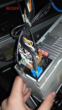

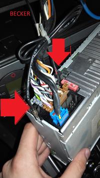

Tiger07 napisał:W 6000CD miejsca na mikrofon raczej nie znajdzie sie
mongo321 napisał:CAN+" i "CAN-" są to przewody, które łączą się z komputerem auta. One odpowiadają za dalsze załączenie się radia.
Niestety nie wiem jak to obejść :/ Pewnie trzeba komputer wpiąć odpowiedni do auta i zaprogramować radio
sosarek napisał:mongo321 napisał:CAN+" i "CAN-" są to przewody, które łączą się z komputerem auta. One odpowiadają za dalsze załączenie się radia.
Magistrali jako takiej nie ma tu podpiętej przez ISO, ale czy radio zostało wyrejstrowane z poprzedniego auta?
