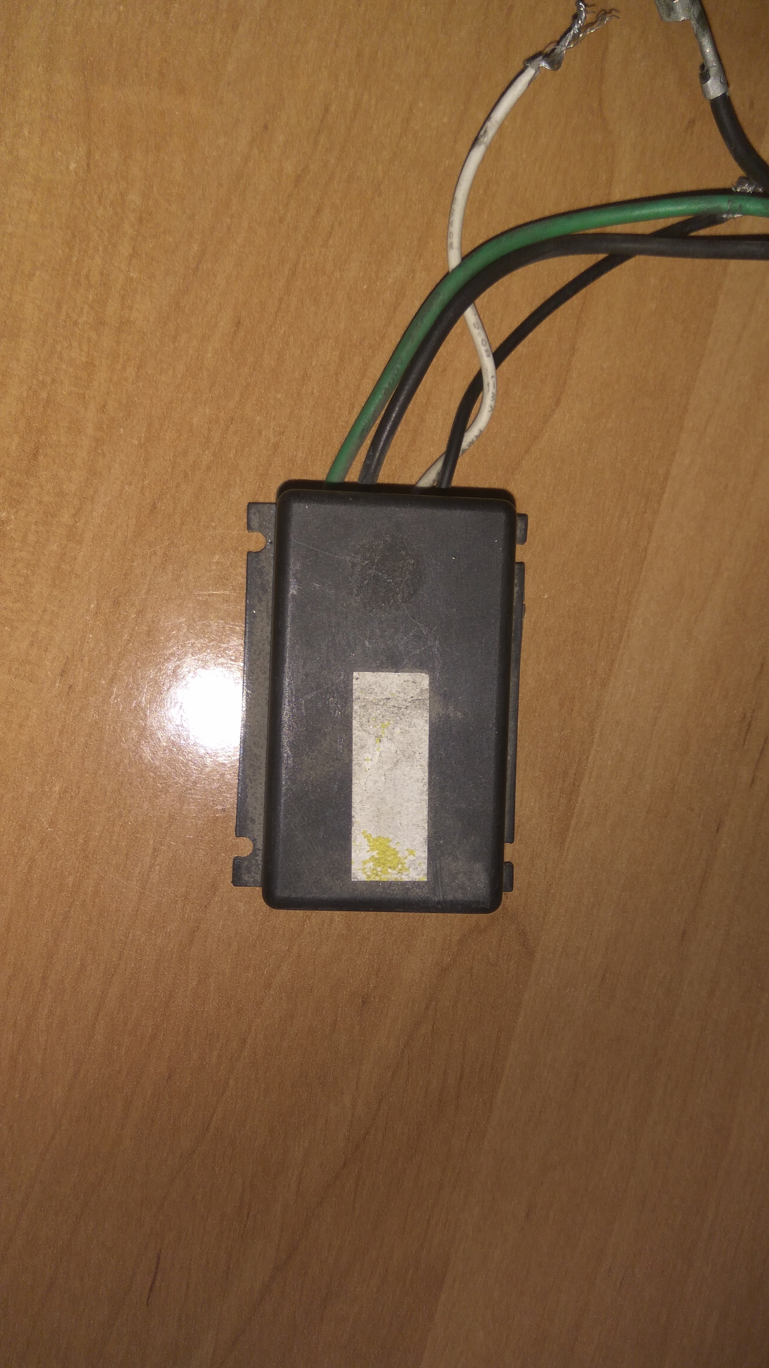

    Znajomy kupił klosze z wbudowanymi światłami LED do Forda Focusa MK1 z 1999. Zasilane są one z ... no właśnie
    w każdym kloszu jest jakaś przetwornica która zasila te ledy. Przetwornice te są na 99% uszkodzone ponieważ po podłączeniu zasilania dają ok 4,6V. Podłączenie zasilania bezpośrednio do ledów nie przynosi rezultatu.
    Reasumując:
    Co to za ustrojstwo
    Reasumując :D jakie napięcie podłączyłeś do LED-ów, podłączyłeś przez rezystor?

    Podłączyłem 12V DC z ograniczeniem prądu ale amperomierz i tak wskazywał 0A.
    Diody wiem że są sprawne bo jedna z przetwornic wystartowała za pierwszym razem i pokazało ok 30V na wyjściu. Zdąrzyłem wtedy zbadać obie lampy. Teraz jak już lampy są zamontowane w aucie przetwornice dają 4V, stąd pewnie taka niska cena była za komplet.

    Są to zapewne źródła prądowe które utrzymują stały prąd przez ledy bez względu na wahania napięcia w sieci pokładowej.Jeżeli nie masz schematu pozostaje dobranie się do diod sprawdzenie sposobu podłączenia i wykonanie lub zakup odpowiedniego źródła zasilania
    Przetwornica step ap z ograniczeniem prądowym załatwi sprawę

    Dają 4V podłączone do lamp, czy wiszące w powietrzu?

    No teraz jak są "uszkodzone" to dają 4 V przy podłączonymi jak i odłączonymi ledami.
    Jak raz się jedna przetwornica uruchomiła to mówie było na pewno ponad 25V.
    Szczerze to już nawet myślałem żeby przerobić te ledy, ale otworzenie tego klosza to jest rzeźnia

    Zasilacz z regulowanym ograniczeniem prądowym, wyznaczyć napięcie i prąd potrzebny ledom i kupić/zrobić driver o określonych parametrach.

    Pewności nie mam, ale moim zdaniem, te regulatory służyły do ściemniania świateł LED - miały dwie funkcje - światła dzienne i przeciwmgielne.

    Ale one mają tylko wejście zasilające i wyjście do ledów...
    szukając po forum znalazłem te przetwornice tylko nadal nie wiem pod jaką nazwą ich szukać....
    Wbudowane led do jazdy dzienne - Nie działa "pasek led" padnięty m
    a druga sprawa jak będę je sprawdzał na zasilaczu z ograniczeniem prądowym to skąd mam wiedzieć że będą świecić już optymalnie?

    Jeżeli chcesz kupić oryginał to
    http://www.tuning-tec.pl/ed015_modul_green_dot_sonar_akdl01-3370i
    Jeśli chcesz szukać to wpisz
    ed015-a1
    Jak będziesz robił samodzielnie to podkręcaj powoli napięcie do momentu aż zaczną świecić i od tego momentu podkręcaj powoli i obserwuj jasność i prąd.Dojdziesz do momentu że małej zmianie wartości jasności prąd będzie znacznie rósł.Wtedy ustaw prąd na wartość gdy świeciły ciut ciemniej.Orientacyjnie pewnie będą to wartości ok 24V i w zależności od zastosowanych diod ok 0,018A lub 0,08A ale to już od diod zależy.

    Dzięki za odpowiedzi i pomoc.
    Szkoda tylko że nie da się ze starych przetwornic odczytać koloru bo widzę że w tym sklepie jest kilka wersji takich przetwornic ;(
