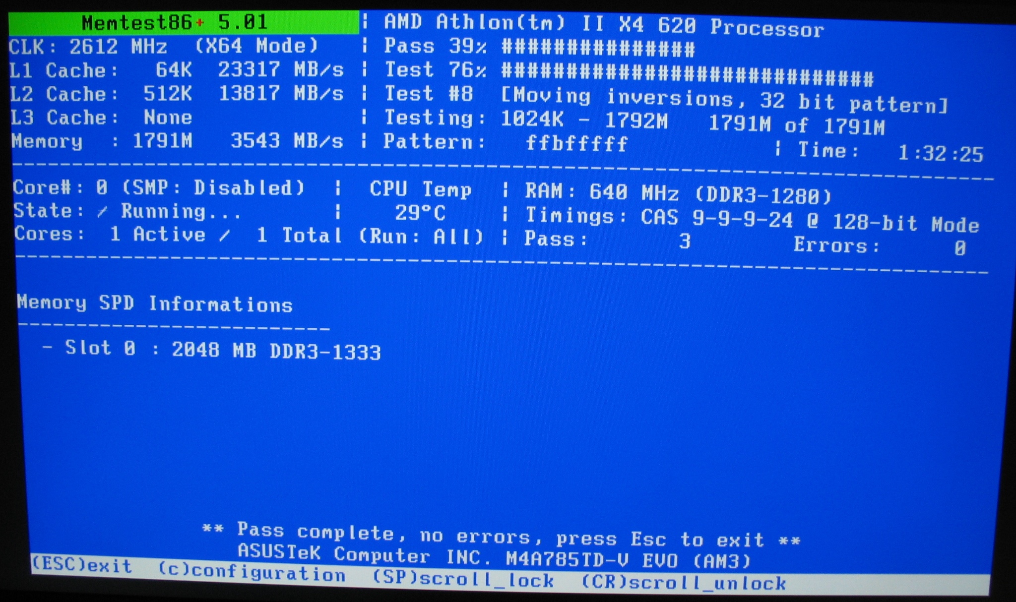

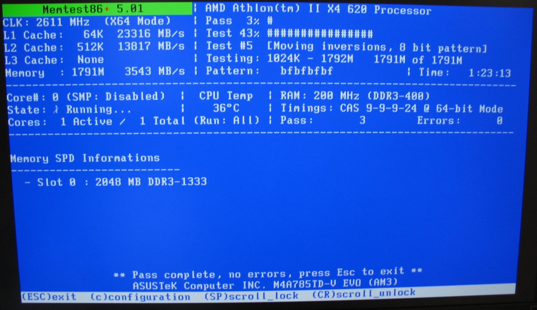

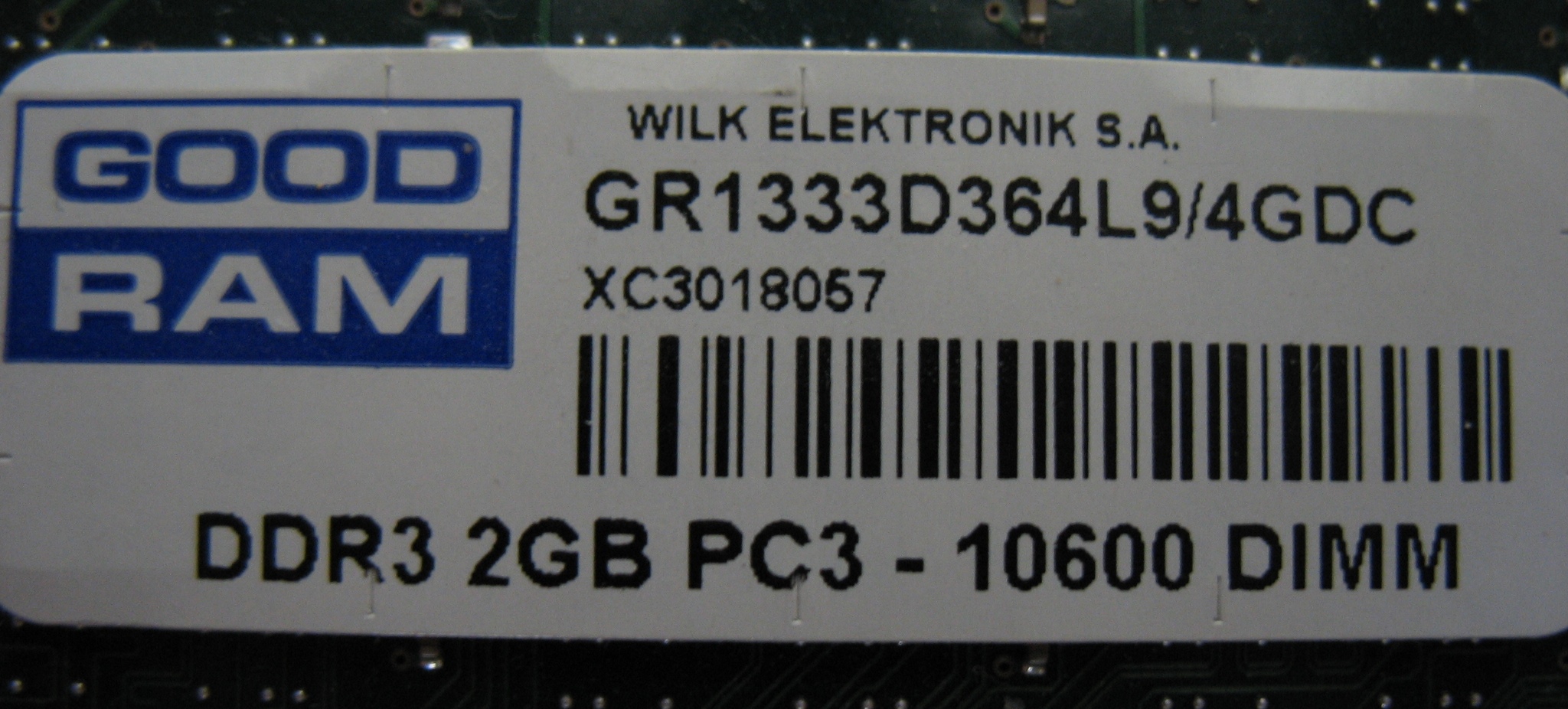

    Rano zrobiłem test pierwszej pamięci RAM (3 pozytywne) włożonej do drugiego slotu:
    Zawieszający się komputer i bluescreen oraz drukarka
    Wieczorem zrobiłem test drugiej pamięci RAM (3 pozytywne) włożonej do pierwszego slotu:
    Zaraz po uruchomieniu programu można było wybrać 2 opcje testu (oznaczonych przyciskami funkcyjnymi F1 i F2) ale, że nie wiedziałem co dokładnie wybrać pozostawiłem test który uruchomił się automatycznie.
    Takie dokładnie mam obie pamięci ram:

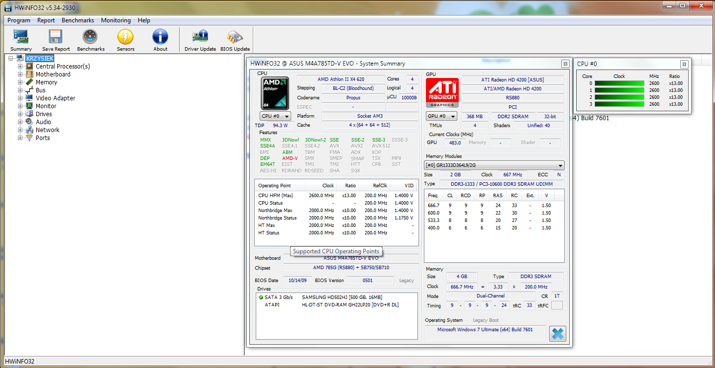

    Kości pamięci RAM również są ok, nie mają uszkodzonych bloków pamięci.

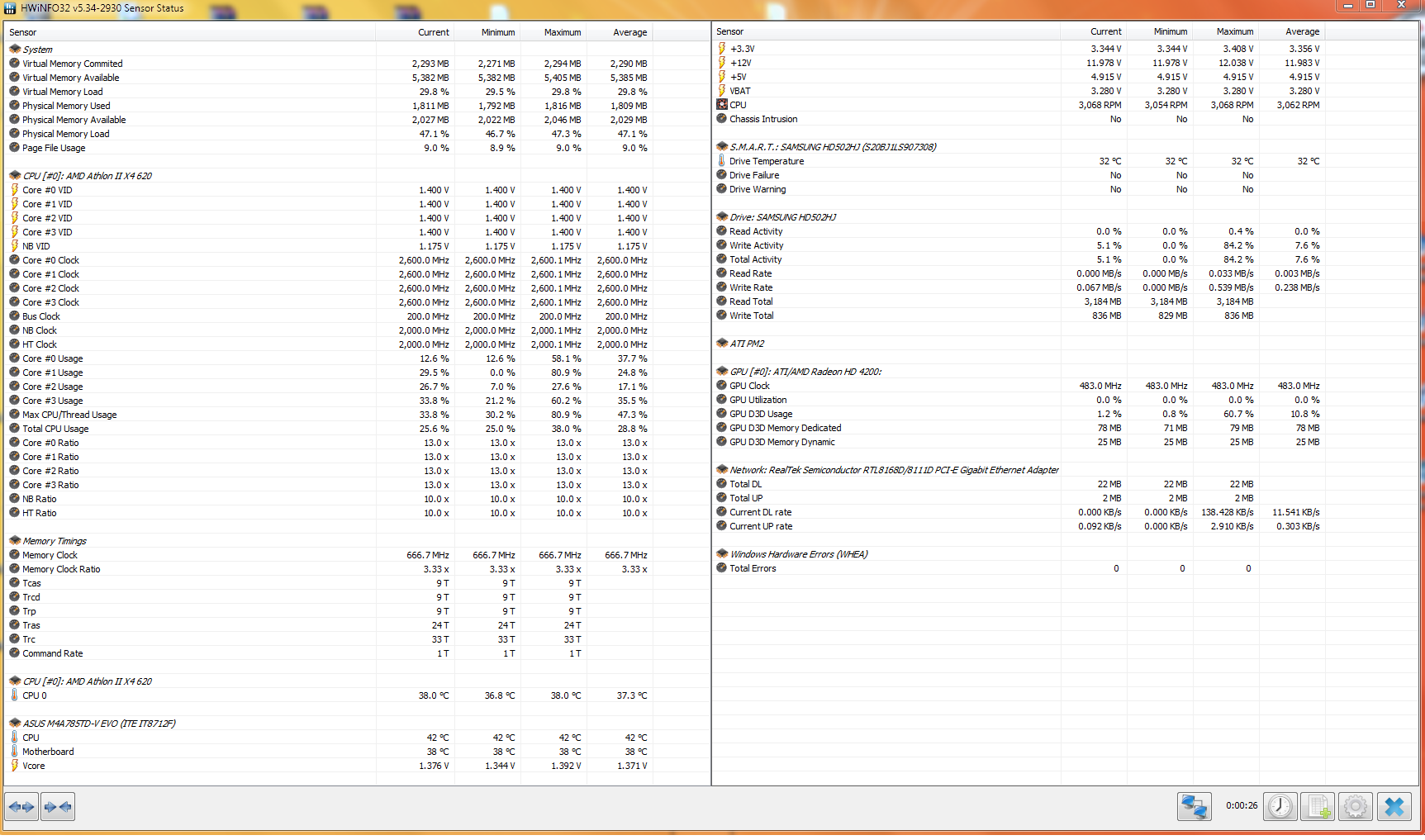

    Zamieść jeszcze do wglądu temperatury z HWiNFO z zakładki "sensor".
    www.hwinfo.com
    www.hwinfo.com

    Temperatury również ok.
    By nie błądzić w koło, czekamy na kod BSOD'a.

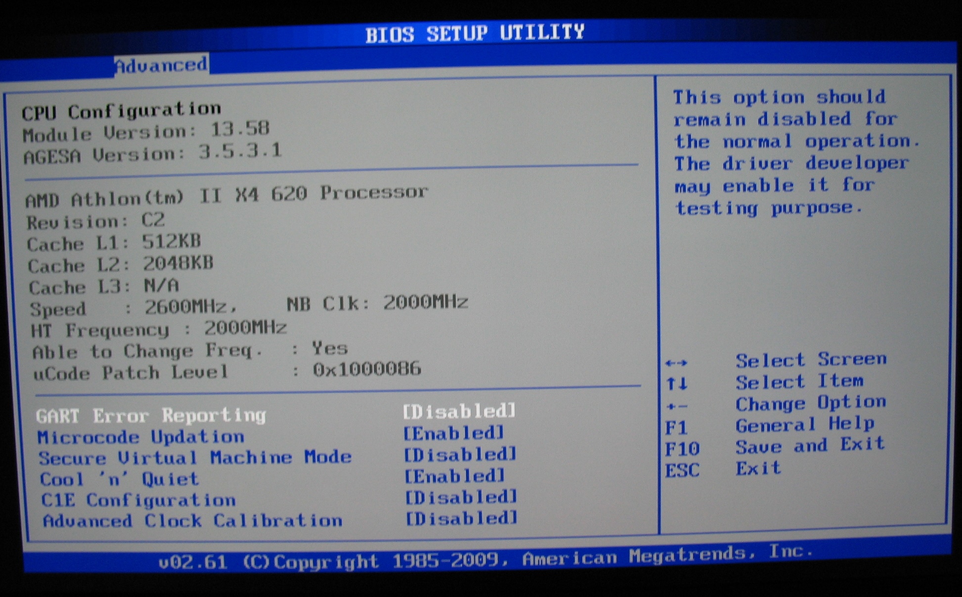

    BS wskazuje zwykle na niestabilny procesor. Taki widuje przy za wysokim OC. Z drugiej strony wywołał to sterownik karty graficznej.
    Co do stałego mnożnika - opcja Cool'n'Quiet jest włączona? Wszystko dotyczące CPU i RAM w BIOS jest na auto?

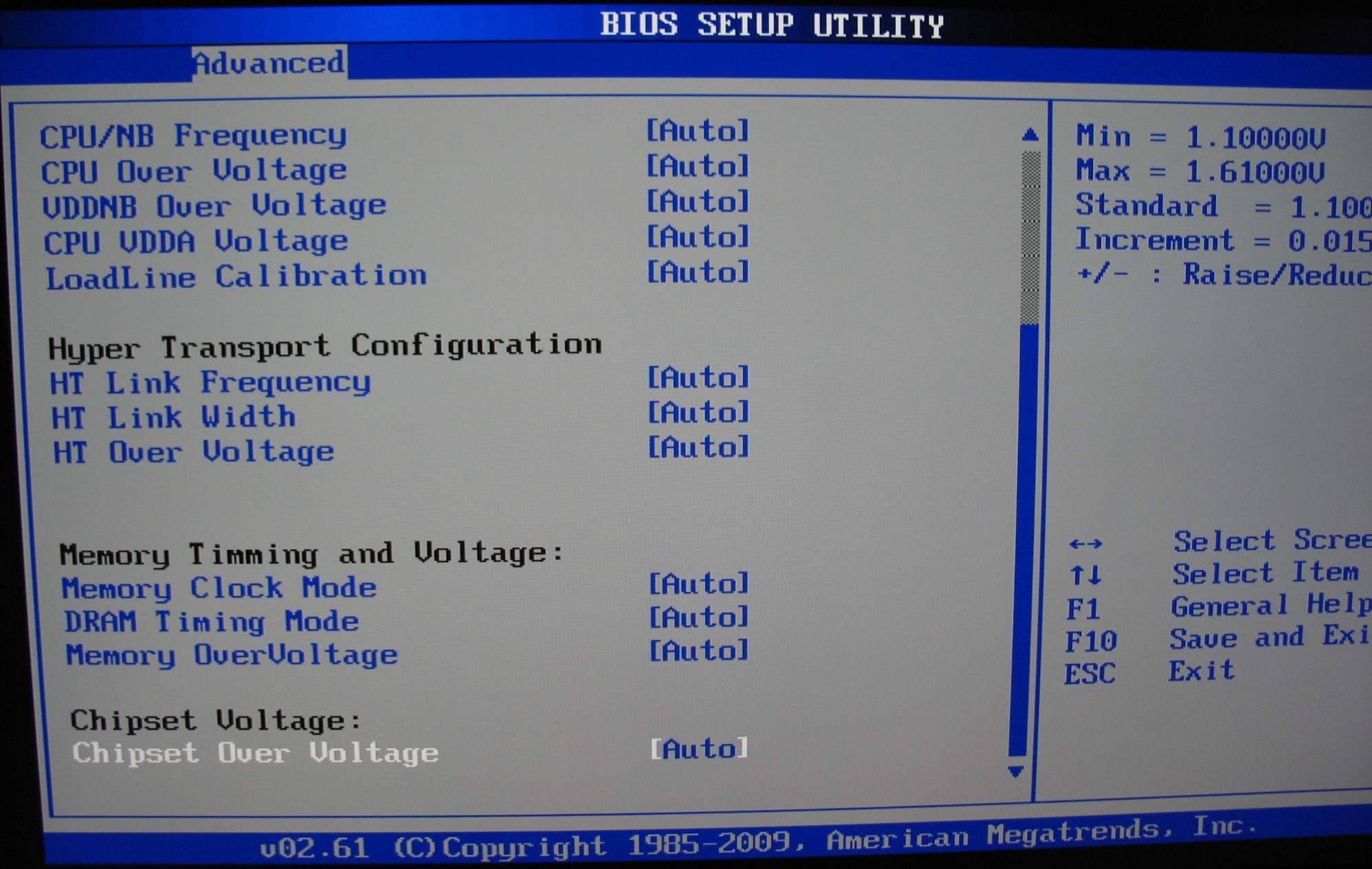

  • #13 15917827
    Xebap
    Posty: 178
    Ocena: 13
    Nie znam się na BIOS za bardzo ale nigdy nic w nim nie było zmieniane, zdjęcia poniżej:
  • #14 15918064
    310artur
    Posty: 9002
    Pomógł: 980
    Ocena: 670
    Ja za to nie znam AMD :/ Ktoś jeszcze lepiej to sprawdzi a tym czasem może spróbuj jednak wyłączyć Cool'n'Quiet i testować.
    Może to zły trop ale sprawdzić nie zaszkodzi. To wydaje się i tak nie działać.

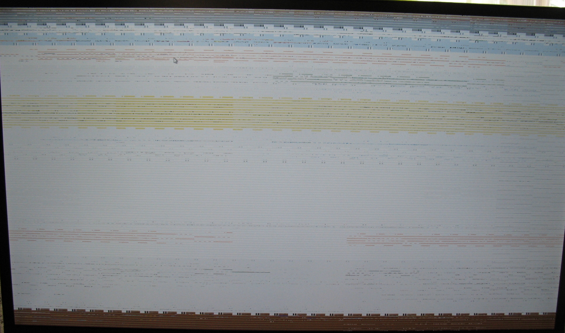

    Nie mineło 5min i pojawił się kolejny problem "zawieszenie" komputera z rozmyciem obrazu i wszystko staneło.
    Program BluescreenView nie zanotował powodu zatrzymania, wszystko w momencie staneło, nawet dysk w momencie ucichnął.
    A co do dysku, zaraz po uruchomieniu komputera słychać cały czas pracę dysku, dysk non stop pracuje, mija 30min od uruchomienia komputera, kompletnie nic nie jest na nim robione a dysk non stop mieli, ciągle coś robi.

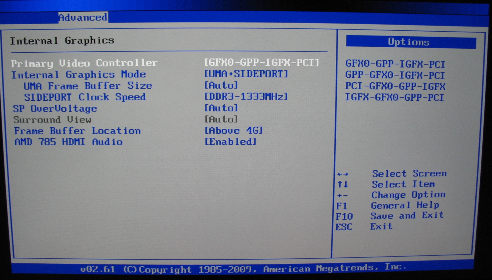

    W sumie ta zintegrowana karta graficzna korzysta z pamięci SidePort (pojemność 128MB).
    Jeżeli rzeczywiście bluescreeny wskazują na sterownik karty graficznej to może by spróbować wyłączyć pamięć Sideport.
    Na ostatnim screenine masz tryb pracy tej kary graficznej. Weź opcję bez pamięci sideport (tj. UMA by wynikało).

    Sideport to dedykowana pamięć dla zintegrowanej karty graficznej znajdująca się na płycie głównej. Więc tak.
    Jeżeli mimo wyłączenia pamięci sideport nadal będą problemy z rozruchem to wtedy spróbuj przetestować memtestem kości osobno. Tj. Włóż najpierw jedną i przetestuj a potem ją zmień na drugą i też potestuj.

    Za pierwszym razem, kości RAM sprawdzałem osobno, najpierw pierwsza później druga, obie przeszły test 3-krotnie.
    OCCT zrobiony - godzinny test przeszedł bez problemu przy średnim zestawie danych 1000MB, przy dużym zestawie danych 1798MB nawet się nie uruchomił.
    Co do Sideport jeszcze nie ustawiałem na samo UMA - to jeszcze pozostaje do sprawdzenia.

    Dlaczego memtest inaczej odczytuje takie same pamięci ?
    Test robiony przy RAM 200MHz (DDR3-400) 64-bit jest wiarygodny w kontekście do testu drugiej wyżej taktowanej pamięci działającej w już 128-bit ?
    Tak ma być, memtest zmienia częstotliwość pracy pamięci w testach, czy pomimo innej fazy testu (nr 8) tak ma nie być ?
