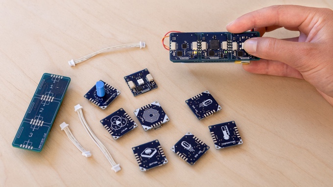

Głównym elementem zestawu jest płyta bazowa ESLOV Wireless & Motion Hub. Sercem płyty jest układ SAMD21 firmy Microchip (wcześniej Atmel), integrujący w sobie jednordzeniowy, taktowany częstotliwością 48MHz procesor ARM typu Cortex-M0+. Układ SAMD21 posiada zintegrowane 32KB pamięci RAM i 256KB pamięci flash.
Płyta bazowa posiada zintegrowany układ umożliwiający łączność bezprzewodową w standardzie Wi-Fi 802.11n oraz czujnik ruchu. Oprócz tego na płycie bazowej znajdują się: złącze micro-USB do programowania i/lub zasilania oraz dedykowane złącze rozszerzeń umożliwiające łączenie z modułami.
Programowanie odbywać może się z użyciem dedykowanego edytora wizualnego, jak i edytora Arduino.
W chwili rozpoczęcia kampanii gotowych było 25 modułów z elementami, takimi jak: czujnik PIR, czujnik temperatury i wilgotności powietrza, czujnik Halla, GPS, mikrofon, przetwornik piezoelektryczny, dioda LED, mikroprzełącznik, potencjometr… Taki wybór umożliwia budowę układów, takich jak: inteligentny termostat, sterownik automatycznego nawadniania czy automatyczna miska do karmienia zwierząt.
Każdy z modułów oparty został o układ ATmega328P firmy Microchip, posiada wymiary 25 x 25 mm, wymaga zasilania napięciem 3,3V i komunikuje się z płytą bazową i/lub innymi modułami za pośrednictwem interfejsu I2C i 5-stykowego złącza.
