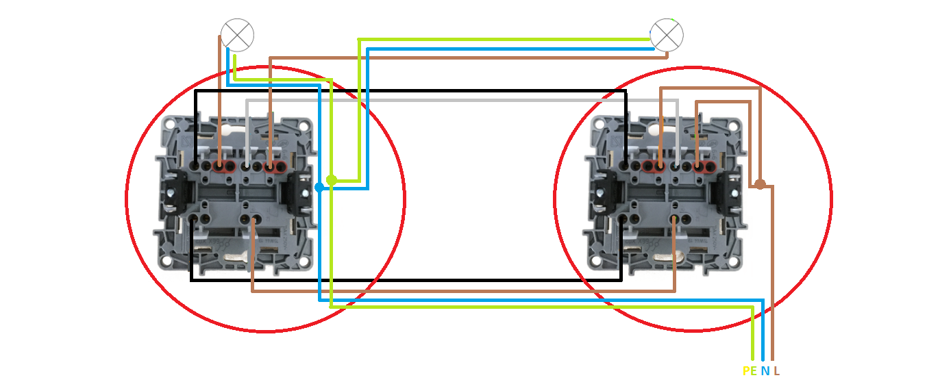

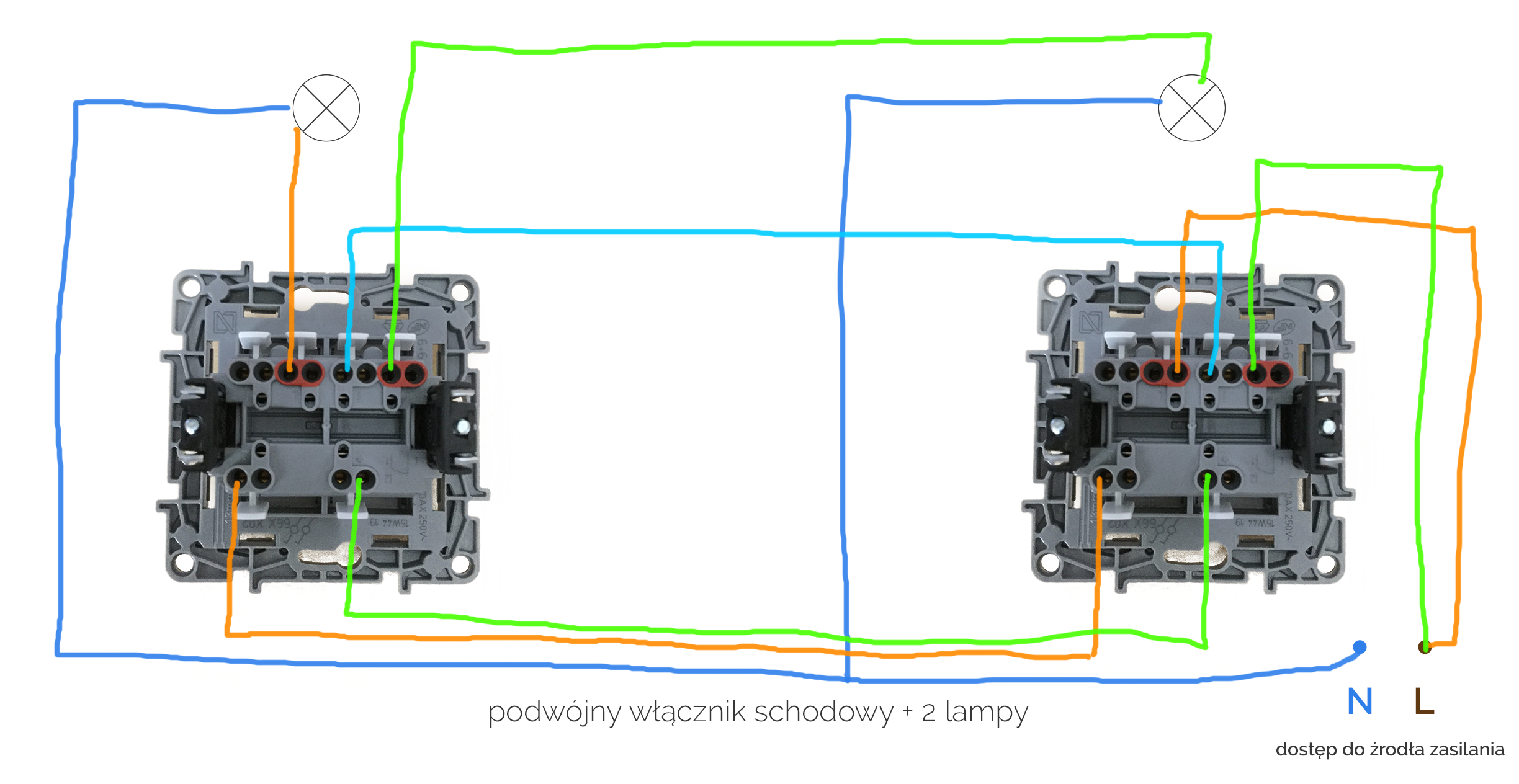

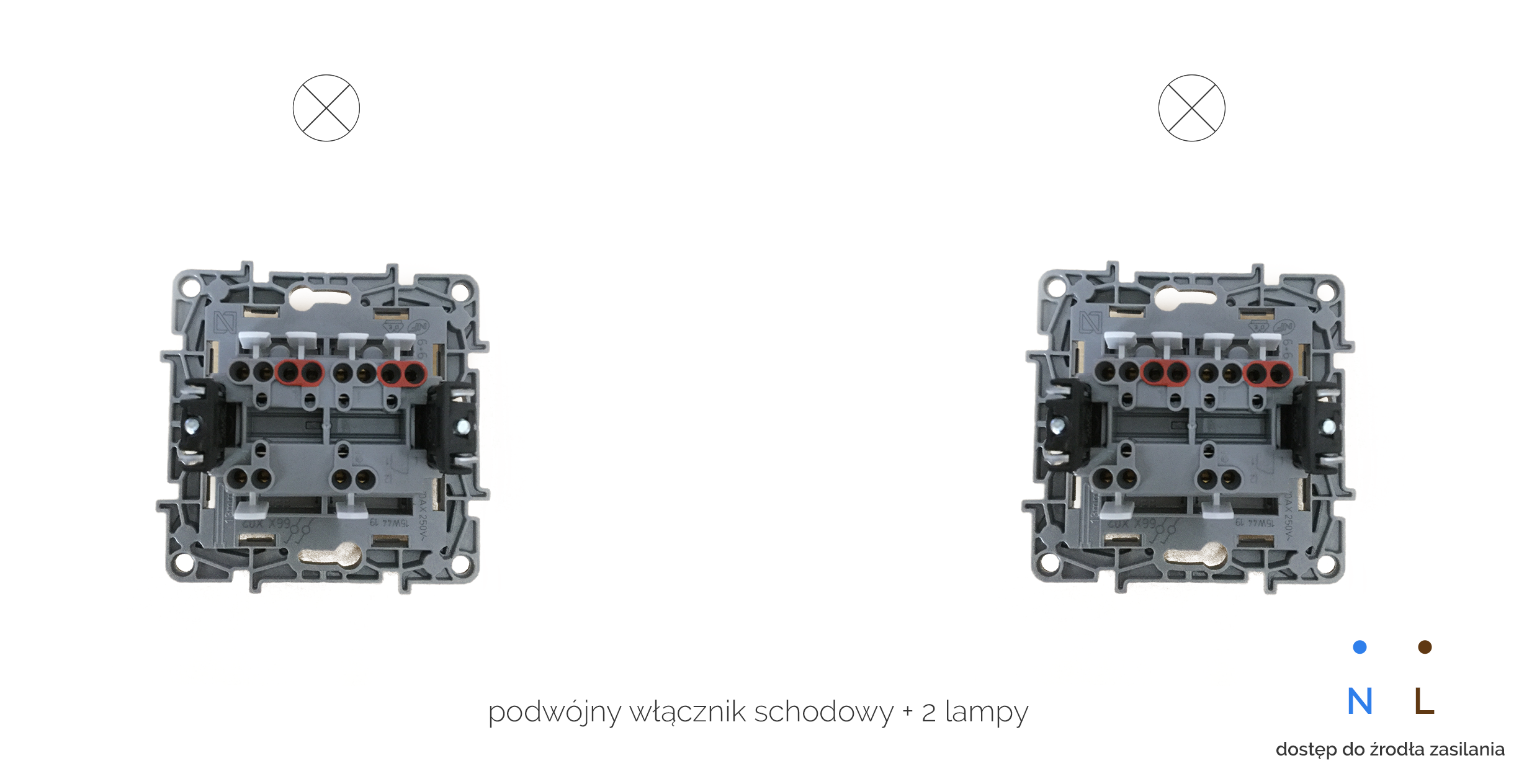

Jak podłączyć podwójny łącznik schodowy do dwóch lamp?
Tak — każdą lampę podłączasz przez osobną połówkę podwójnego łącznika schodowego: do zacisku czerwonego w pierwszym łączniku dajesz przewód od lampy albo zasilania, a w drugim łączniku drugi przewód z tej samej pary; do zacisków po lewej stronie, góra i dół, podłączasz dwa przewody sterujące między łącznikami, a dla drugiej lampy robisz identycznie na stykach po prawej stronie [#16063571] Brakowało tylko połączenia między lewymi górnymi zaciskami; po jego dodaniu układ powinien działać [#16063637] Jeśli chcesz to ułożyć możliwie najczyściej, prowadzi się 4 żyły sterujące między łącznikami, zasilanie do jednej puszki i po jednej żyle od każdej lampy do drugiej puszki [#16065621]
Dyskusja dotyczy podłączenia podwójnego włącznika schodowego Legrand Niloe do dwóch lamp. Użytkownik prosi o szczegółowy schemat, ponieważ napotkał trudności w zrozumieniu dostępnych przykładów. Uczestnicy forum przedstawiają różne metody podłączenia, wskazując na konieczność użycia odpowiedniej liczby żył (zalecane 4 żyły sterujące oraz zasilanie). Pojawiają się również pytania dotyczące optymalizacji okablowania oraz wymogów dotyczących żyły ochronnej (PE). W dyskusji podkreślono znaczenie zgodności z przepisami prawa budowlanego oraz technicznymi standardami instalacji elektrycznych.
