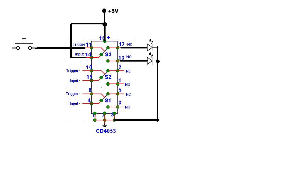

    Przełącznik 4053, skąd wziąć i jaki, sygnał sterujący?
    Mam połączony układ jak na rysunku i tu pojawia się pytanie skąd, oraz jaki sygnał muszę przepuścić przez przycisk, aby przełącznik zapalił drugą diodę, gasząc pierwszą?
    #2 16155190
    andrzej lukaszewicz
    Posty: 7006
    Pomógł: 622
    Ocena: 2102
    +5V , czyli stan wysoki w tym wypadku.
  • #3 16155219
    ŁukaszBart
    Poziom 8  
    Posty: 15
    Po podłączeniu +5V jako sygnał przełącznik działa, lecz tylko chwilowo. tzn. po puszczeniu przycisku powraca do pierwotnego stanu, można zrobić tak, aby zapamiętało ustawienie, aż do ponownego przyciśnięcia?

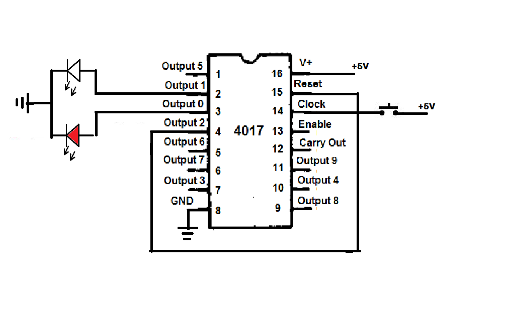

  • #6 16161596
    ŁukaszBart
    Poziom 8  
    Posty: 15
    Kombinuję z tym 4017, ale coś mi nie idzie. Najgorsze w tym to że nie wiem gdzie leży błąd. Podłączam po wyjście:
    16 +5V,
    8 GND
    15 łącze z 4
    2 do pierwszej diody
    3 do drugiej diody
    14 podaje sygnał +5V (poprzez przycisk)
    Efekt jest taki że mam sygnał na wszystkich wyjściach poza pierwszym, ponowne naciśnięcie przycisku nic nie zmienia.
    #7 16162036
    Adam-T
    Poziom 41  
    Posty: 5113
    Pomógł: 834
    Ocena: 1091
    Pokaż to, nie opisuj. Schemat plus ewentualne zdjęcie jak to "skleiłeś".
  • #8 16162153
    ŁukaszBart
    Poziom 8  
    Posty: 15
    Zmontowałem to na płytce prototypowej tak ja na schemacie powyżej. Przyciśnięcie przycisku nic nie zmienia, sygnał (zapalona dioda) jest na wszystkich wyjściach poza wyjściem 1. Jeżeli na wejście clock podam GND (diody oczywiście odwrócone) to sygnał mam na wszystkich wyjściach poza wyjściem 0. W tym przypadku przyciśniecie przycisku również nic nie zmienia.
    #9 16163082
    Adam-T
    Poziom 41  
    Posty: 5113
    Pomógł: 834
    Ocena: 1091
    "Clock enable" podłącz do "-". Reset miałeś podłączyć do wyjścia nr 2 a podłączyłeś do nr 3. Odłącz diody i sprawdź miernikiem czy zmieniają się wyjścia ze stanu niskiego na wysoki.
  • #10 16163878
    ŁukaszBart
    Poziom 8  
    Posty: 15
    Zrobiłem tak jak napisałeś. Przełącza po przyciśnięciu na drugą diodę, lecz gdy wciskam kolejny raz to nie gasi drugiej i nie zapala ponownie pierwszej. ;/
  • #11 16164710
    _jta_
    Specjalista elektronik
    Posty: 48834
    Pomógł: 3198
    Ocena: 4186
    Po pierwsze, wszystkie wejścia muszą być z czymś połączone - i nie wystarcza otwarty przycisk, konieczny jest opornik między CLOCK i masą, a przycisk powinien łączyć np. z +zasilania - a bezpieczniej jest do przycisku podłączyć oporniki np. po 10k do masy, oraz do wejścia CLOCK, to zmniejszy ryzyko uszkodzenia przez ładunki statyczne, przy otwartym przycisku CLOCK będzie połączony z masą przez te dwa oporniki szeregowo, a przy zamkniętym z +zasilania przez jeden z nich.
    Po drugie, tego typu układy są wrażliwe na drgania styków w przycisku - niby naciskasz raz, a robisz połączenie kilka razy. Być może trzeba będzie to wyeliminować, najprościej dodając kondensator 0.22uf między CLOCK i masę.

  • #20 16170285
    ŁukaszBart
    Poziom 8  
    Posty: 15
    Cały czas jeszcze próbuje uzyskać coś z tego 4017.
    Niestety z marnym skutkiem. Może ktoś mógłby tak już całkowicie łopatologicznie opisać czy narysować schemat podłączenia tego ukladu, tak aby przełączał prawidłowo?
    #21 16170304
    krzysztofh
    Poziom 29  
    Posty: 1557
    Pomógł: 101
    Ocena: 935
    Zajrzyj do mojego ostatniego projektu sterowania zdalnego oświetleniem zgłoszonego na konkurs świąteczny.
    Tam masz gotowe rozwiązanie z wykorzystaniem 4017. Tylko skopiować.
    Każde podanie napięcia na wejście CLK (pin 14) układu zmienia stan wyjścia (pin 2).
    #22 16170334
    _jta_
    Posty: 48834
    Pomógł: 3198
    Ocena: 4186
    Zrobiłeś to, co napisałem w #11? Muszą być podłączone: GND, V+, Reset, Clock i Enable. GND, V+ i Reset są prawidłowo podłączone na schemacie z #8; o Enable masz w #9; uwaga na Clock - najprościej, możesz go połączyć przez opornik 10k do GND i przez przycisk do V+. Pewną niewygodą może być nieprzewidywalny stan początkowy (po włączeniu zasilania).
  • #23 16170449
    ŁukaszBart
    Poziom 8  
    Posty: 15
    Znalazłem przyczynę. Miałem wszystko podłączone jak należy, wina leżała w płytce stykowej. Nie było przejścia w rządku pod który była podpięta nóżka reset układu. Ominąłem niedziałający styk i wszystko działa. Tylko mam teraz jedno wejście sygnału i dwa wyjścia, natomiast chcąc przełączać piny 1-2, 2-3 potrzebowałbym dwa wejścia i jedno wyjście tzn. pin 1 wejście 5V, pin 2 wyjście, pin 3 wejście GND.
