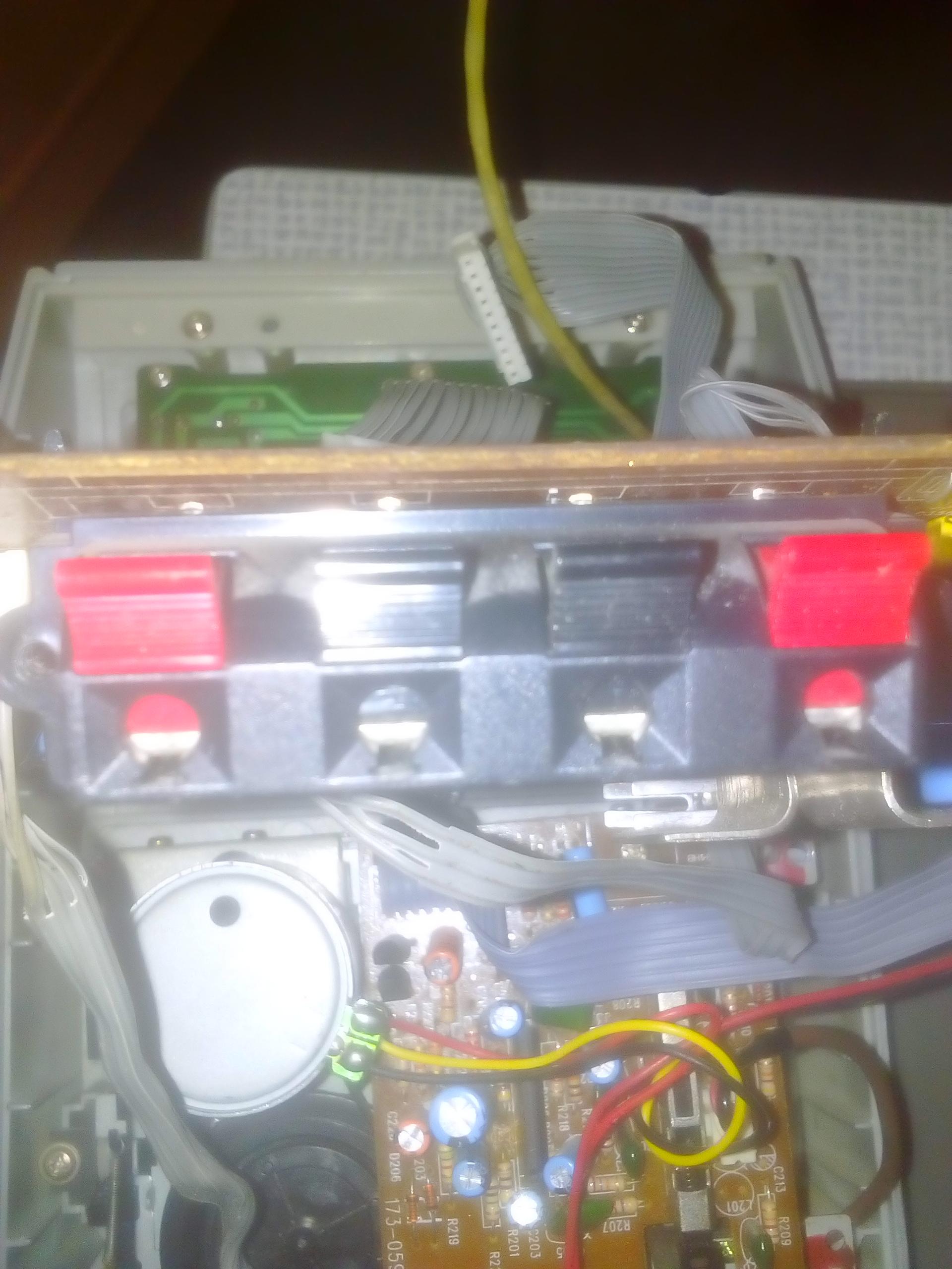

    Witam chciałbym tak jak w temacie przerobić radio/odtwarzacz płyt i kaset tak bym mógł podłączyć do niego telefon. Radio wygląda tak:
    Chciałbym przerobić stare radio na odtwarzacz mp3
    głównie chodzi mi o same głośniki, może być bez radia tylko, że trochę czytałem i piszą że bez wzmacniacza będzie bez sensu bo chciałem same głośniki podłączyć jackiem do telefonu. Od razu piszę że wejście na głośniki wygląda o tak:
    Jeśli był już temat który mógłby mi pomóc to prosiłbym o podlinkowanie.

    Bez schematu ciężko będzie rozgryźć. Proponowałbym podłączyć wyjście z MP3 zamiast głowicy magnetofonu. Sygnał niestety może być za silny, ale sadze, ze któryś z kolegów zaproponuje tłumik - to tylko cztery rezystory.
    Jednocześnie polecałbym odłączyć zasilanie silnika aby wyeliminować zakłócenia przez niego powodowane.

    Ocena: 9440
    Przedwzmacniacz magnetofonowej głowicy ma korekcję!
